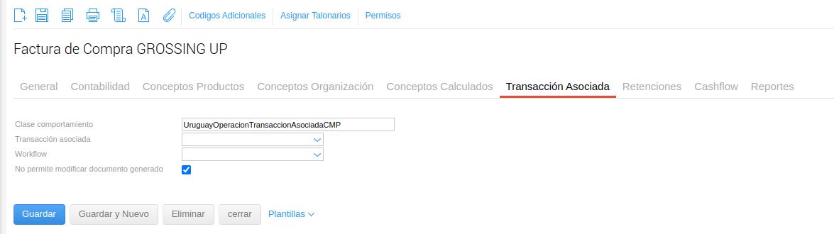

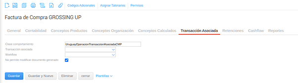

Modificar la Clase comportamiento en la solapa Transacción Asociada por:
UruguayOperacionTransaccionAsociadaCMP
