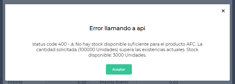

Consiste en indicar paso a paso cómo implementar el caso y mostrar pruebas de su funcionamiento.
Descripción del problema
En una transacción donde se asocian productos, se puede introducir una cantidad mayor al stock disponible, el sistema notificará de este error únicamente al querer guardar la factura una vez completada. Esto genera que el usuario tenga que modificar la cantidad del ítem asociado.

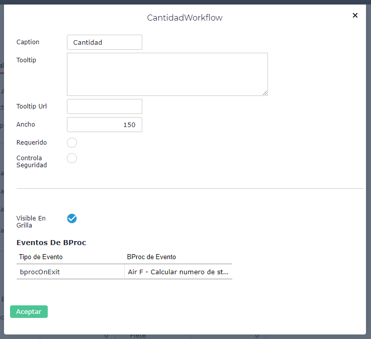

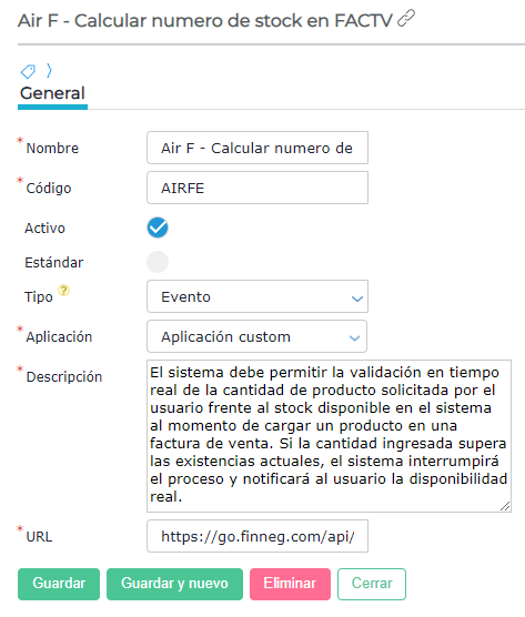

Solución propuesta
Nuestra solución consiste en utilizar un bproc de evento onExit conectado a un script de guest code que notifique en caso de que la cantidad de producto ingresada en el input supere a la cantidad de stock del producto.
Configuración

Una vez terminado el script, copiamos el endpoint del script y pasamos a crear el bproc
BProc de Evento onExit
Factura de venta
Pruebas
Con todo configurado, podemos probarlo con facilidad yendo a una Transaccion y agregando un producto (Item). Si la cantidad es superior al stock, se lanzará un mensaje notificando que no hay stock disponible acompañado del stock actual del producto.
