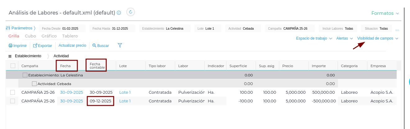

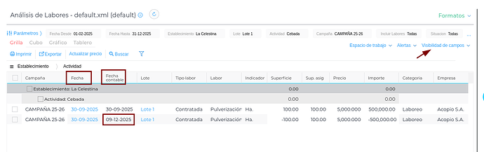

Tomando de ejemplo el informe de Análisis de Labores, desde “Configuración de columnas” agregamos el campo de fecha contable si no la vemos en dicho informe. En la primer imagen se ven el laboreo original, cuya fecha y fecha contable coinciden, y el laboreo negativo de reasignación, en el cual la fecha contable cambia a la fecha de reasignación:

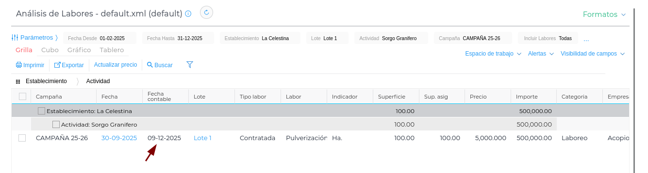

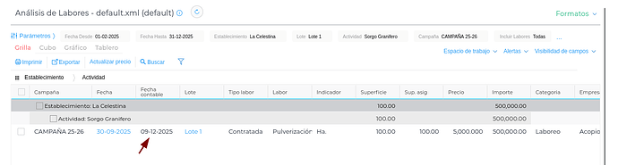

En esta segunda imagen vemos el laboreo reasignado a la nueva actividad, en la cual la fecha contable también es la fecha de reasignación:
