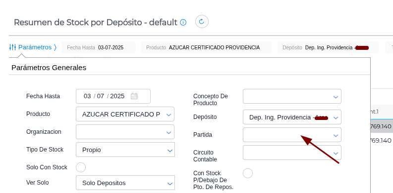

Consulta: Puede ocurrir que se hayan generado documentos como partes de producción, cuya productos tienen una partida asociada, pero cuando queremos consultar algún informe como por ejemplo, un resumen de stock por depósito, y queremos ver esa partida, en el selector no la trae para seleccionar, ¿porqué puede ocurrir esto?
Respuesta: Lo que tenemos que revisar en estos casos, es en el parte de producción (siguiendo este ejemplo), como se cargó ese producto, si como stock propio o de terceros. Si el stock de cargó como propio, nos va a traer la partida en el parámetro del informe, pero si colocamos el stock como de terceros, solo nos va a traer la partida, si en el selector de Tipos de stock, ponemos todos u organización.

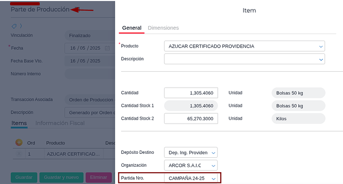

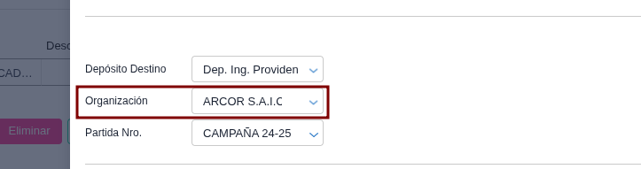

¿cómo saber si cargamos stock de tercero o propio? Vamos al documento Parte de producción y vemos si en el ítem tiene el campo de organización completo. Si ese campo está completo, hemos indicado que el stock es de terceros, si está vacío, el stock es propio.

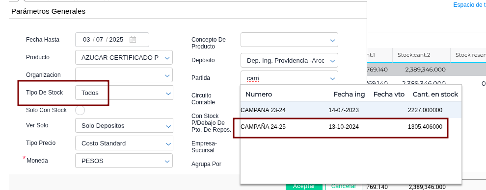

Como indicamos Organización, cuando vayamos a consultar el informe de stock, en Tipos de Stock colocamos Todos Organización y ahi la vamos a ver:
