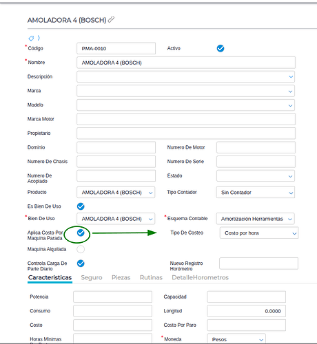

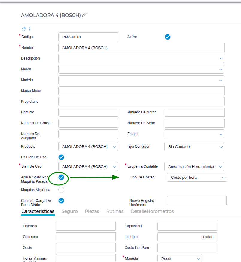

  1. Acceder al maestro de maquinarias e ingresar a cada una de las máquinas que presentan inconvenientes y cambiar el Tipo de costeo a “Costo por hora”; luego guardar los cambios.
