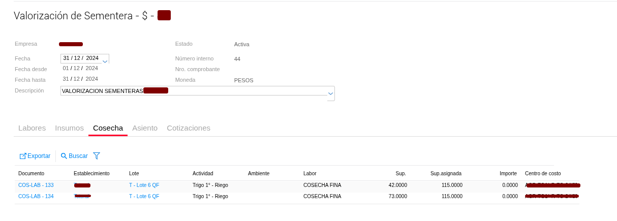

 Corremos la valorización de sementera en este caso para el mes de diciembre 2024 (recordar que si o si debemos tener realizada la valorización de stock del mismo período, antes de valorizar sementera)
Vemos que en la solapa de Cosechas, levantó las cosechas para el cultivo de trigo.

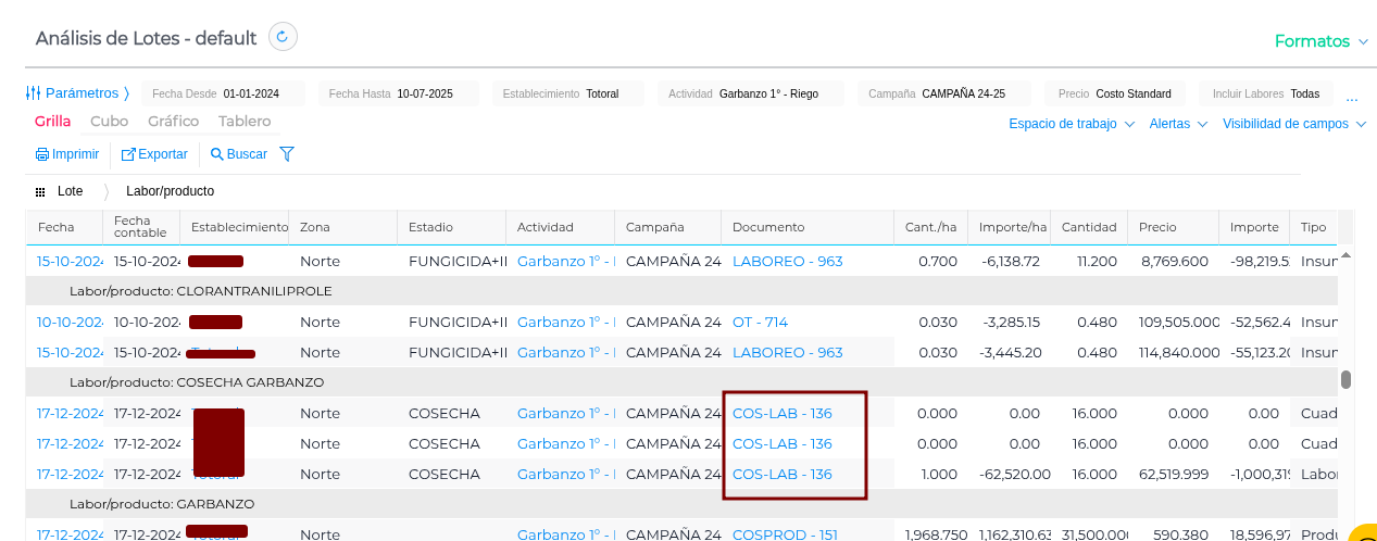

 Pero al consultar el informe Análisis de Lote, vemos que también había cosecha para el cultivo de garbanzo, que no fue tomada por el proceso de valorización:

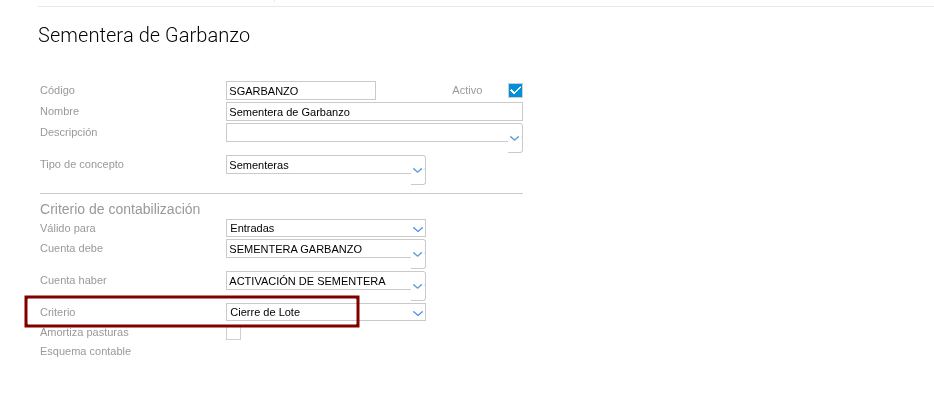

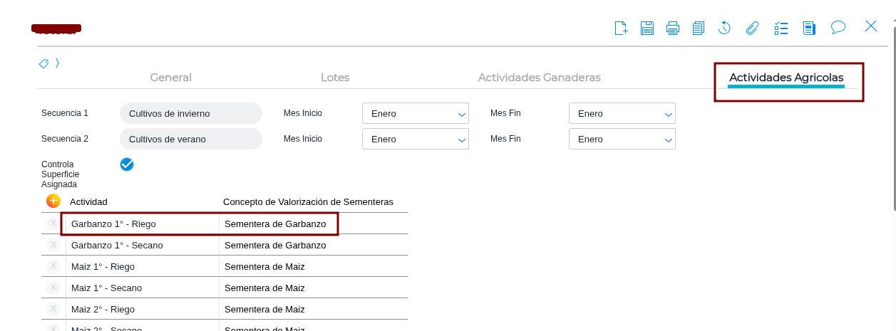

- Vamos al maestro de Establecimientos, y en la solapa de Actividades Agrícolas, buscamos en este caso la actividad Garbanzo y el concepto de valorización que tiene configurado:
- Seguidamente, vamos al maestro de Conceptos de Valorización de Sementeras y buscamos el que tiene configurado la actividad Garbanzo:
- En este concepto vamos a revisar qué criterio tiene configurado. En este caso tiene configurado (como se ve en la imagen anterior) el Cierre de Lote.
El criterio de Cierre de Lote, revierte el totalidad de las cosechas una vez que se finaliza la sementera en el Plan Agrícola, contrario al criterio de Proporcionalidad por Ha. cosechadas, que va revirtiendo a medida que se va cosechando el cultivo.

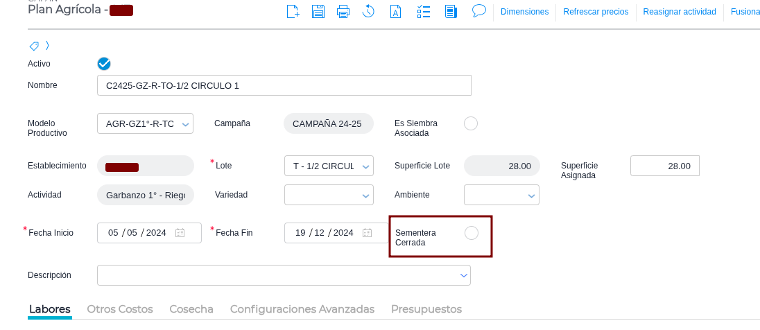

- Aclarado lo anterior, vamos a ver el Plan Agrícola de esta actividad:
Acá encontramos lo que genera que la valorización de sementera no tome las cosechas del cultivo garbanzo: el Plan Agrícola no tiene la sementera cerrada (no está tildado el check) y como el criterio de Cierre de Lote, revierte una vez que la sementera está finalizada, al tener el check destildado, el sistema entiende que aún no se terminó de cosechar y por eso no valoriza.

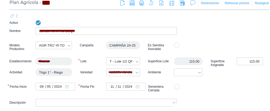

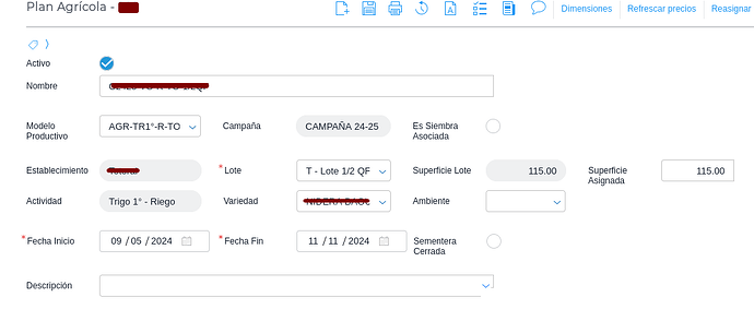

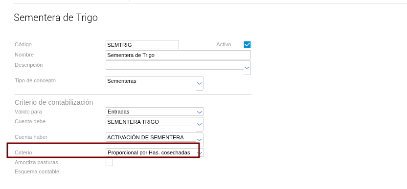

Si revisamos el criterio que tiene configurado el cultivo de Trigo, vemos que, aunque el Plan tampoco está finalizado, la valorización si lo toma, porque tiene el criterio de Proporcionalidad por Ha cosechadas:
Por último, para corregir pueden: si la cosecha ya terminó, tildan el chek y revalorizan. O pueden cambiar el criterio del Concepto de Valorización de Sementera, y también deben revalorizar para que corra el cambio.
