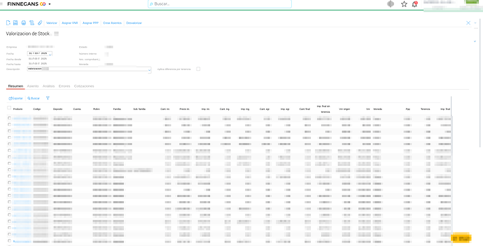

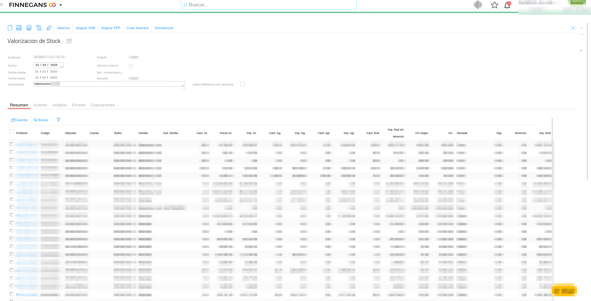

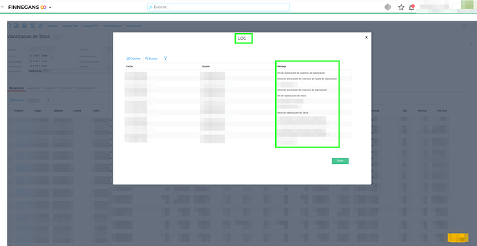

  1. Ingresar a la Valorización de Stock donde estamos viendo que el sistema no está actualizando el valor en pesos.

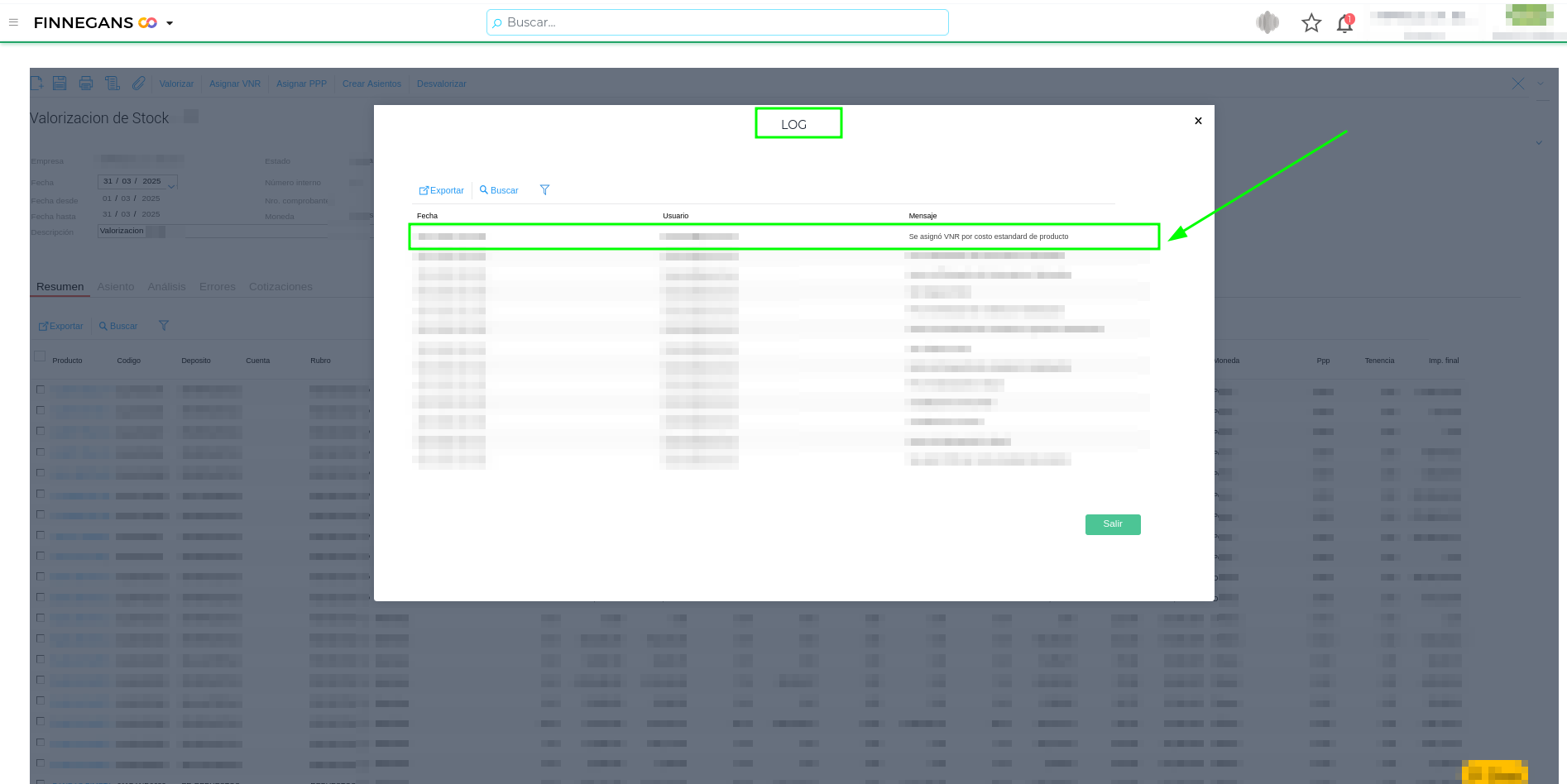

  1. Verifica el Log para comprobar si se ha asignado el VNR (Valor Neto de Realización) por costo estándar del producto. En este caso, observamos que no se realizó.

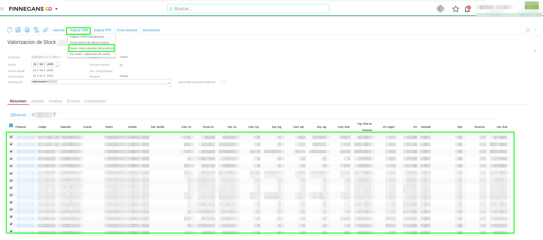

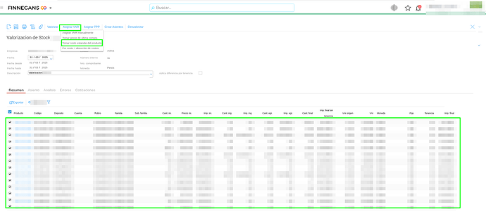

  1. Seleccionamos todos los productos que necesitamos actualizar y asignamos VNR seleccionando “Tomar costo estándar del producto”

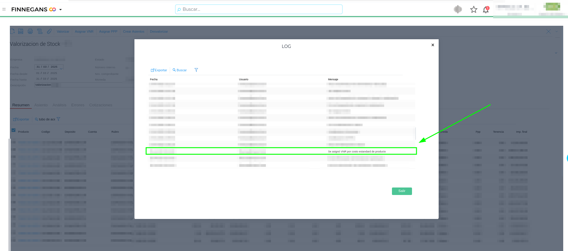

  1. Verifica nuevamente el Log para asegurarte de que ahora se haya asignado el VNR por costo estándar del producto.
    Mensaje “Se asignó VNR por costo estandard de producto”.
