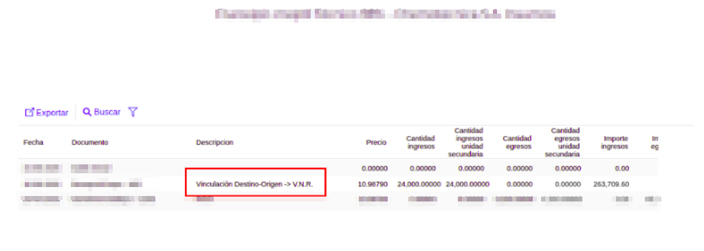

Valorización de Stock - "El movimiento no se valoriza por Vinculación Destino-Origen"
Luego de correr el proceso de valorización, hay un producto que no se pudo valorizar con el criterio Vinculación Destino-Origen, tomando el criterio V.N.R. en su lugar.
Al revisar las vinculaciones, el documento se encuentra vinculado a una factura en su Origen y dicha vinculación se encuentra dentro del período de la valorización.
Se debe verificar la factura vinculada a la recepción de importación. Si en esa factura el ítem del producto tiene el campo Cantidad de Stock en 0 (cero) el criterio de “Vinculación Destino-Origen” no puede tomar el precio de la factura y el sistema se ve obligado a utilizar el V.N.R. El valor del campo “Cantidad de Stock” debería coincidir con la cantidad del documento (Cantidad de Compra).
Para solucionarlo, debemos corregir las cantidades en la factura original y volver a procesar la valorización.

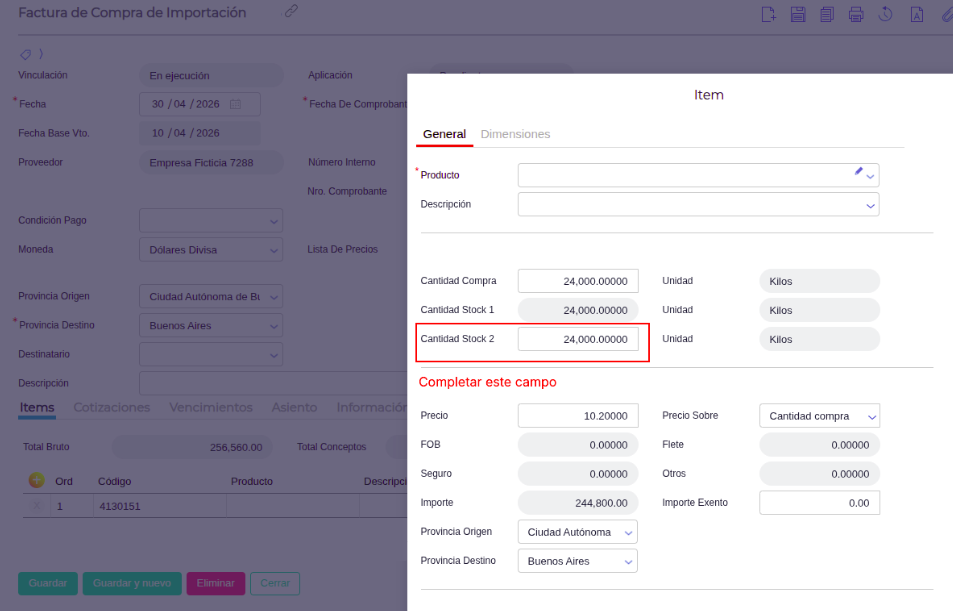

  1. Dirigirse a la factura de importación que se encuentra vinculada a la recepción afectada.
  2. Abrir el detalle del ítem del producto y modificar el campo Cantidad de Stock para que su valor coincida con la cantidad del documento (Cantidad de Compra).
  3. Guardar los cambios realizados en la factura.

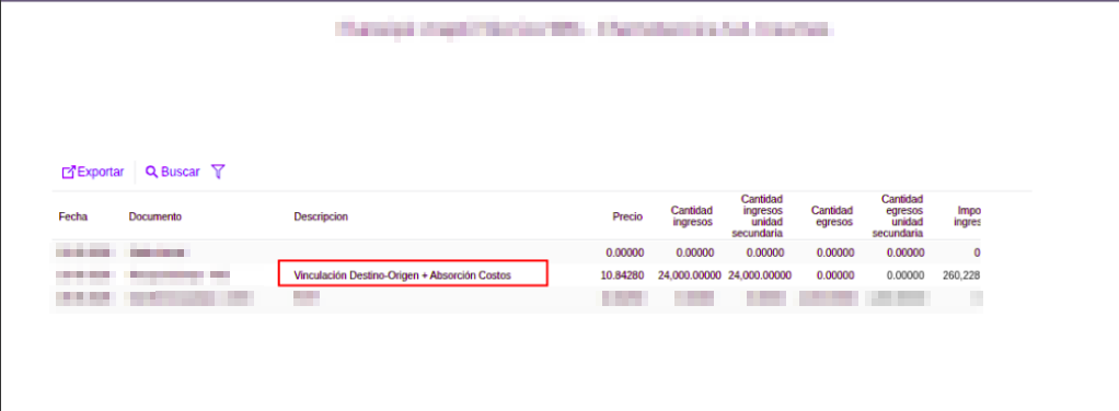

  4. Dirigirse al proceso de valorización, desvalorizar el período afectado y volver a valorizarlo.
  5. Verificar en el resumen de stock que ahora figure el criterio correcto (Vinculación Destino-Origen + Absorción Costos) y los importes correspondientes.
