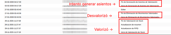

“El proceso de generar asientos en la valorización de stock termina sin generar ningún asiento y sin dar ningún tipo de aviso.”
No se encontraba valorizada la transacción, por lo tanto se generaban cero asientos. En este caso el cliente desvalorizó la transacción y no volvió a valorizar antes de intentar generar asientos.

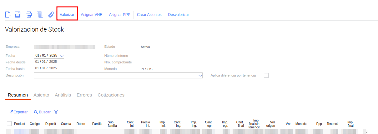

  1. Ingresar a valorización de stock: Menú → Gestión Empresarial → Contabilidad → Valorización de Stock.
  2. Ingresar a la transacción.

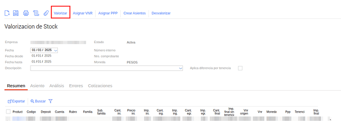

  3. Valorizar la transacción.

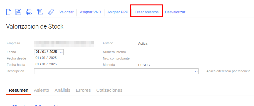

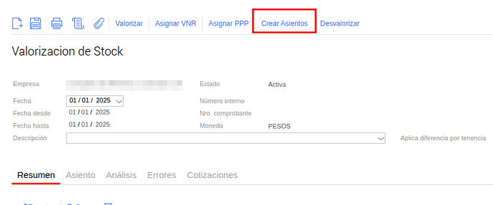

  4. Una vez finalizado el proceso de valorización, comenzar la generación de asientos.
  5. Se recomienda esperar a que este proceso finalice antes de ejecutarlo nuevamente, se puede usar el monitor de procesos para visualizar el progreso de la tarea.
  6. Verificar generación de asientos.
