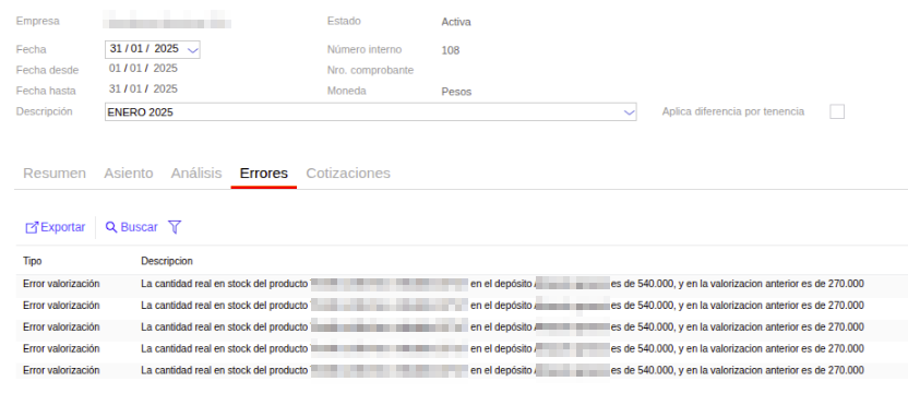

Valorización de Stock - Error: "“La cantidad real en stock del producto en el depósito es de X, y en la valorización anterior es de Y”
Al valorizar se obtiene el siguiente error para un producto “EJPRODUCTO” en el depósito "EJDEPOSITO:
“La cantidad real en stock del producto EJPRODUCTO en el depósito EJDEPOSITO es de “X”, y en la valorización anterior es de "Y”.
Siendo X e Y distintos valores numéricos.

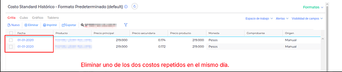

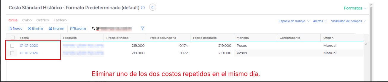

El usuario tiene dos costos standard para el mismo producto en la misma fecha, por lo tanto, se duplica el valor en el resúmen de stock. Ya que el resúmen de stock utiliza el standard histórico de costos del producto.
  1. Dirigirse al Histórico de costos:
  2. Filtrar por el producto en cuestión.
  3. Eliminar el costo repetido (si lo hay), utilizar criterio a elección para elegir cuál de los costos será eliminado.
  4. Verificar que el resumen de stock muestre el valor correcto comparando con el detalle de ingresos y egresos.
  5. Desvalorizar la valorización con error y volver a valorizarla.
