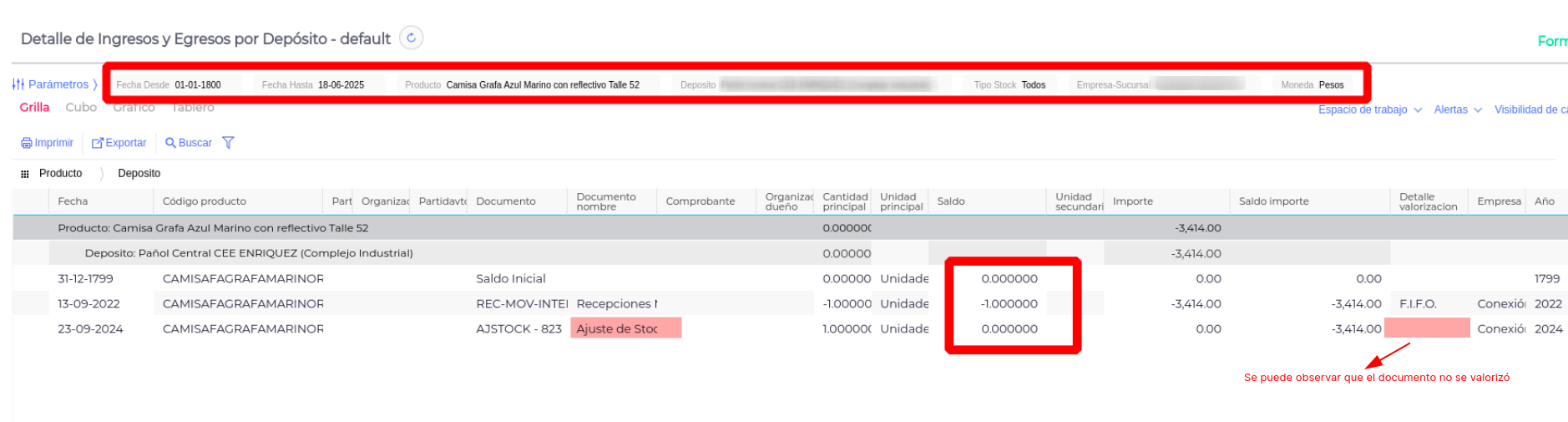

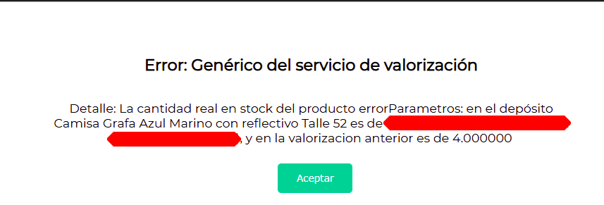

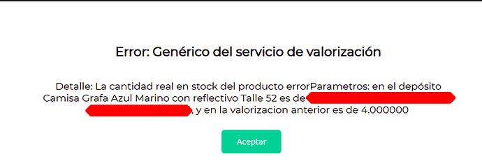

Al seleccionar el botón valorizar se visualiza el siguiente mensaje:

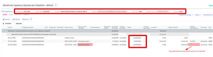

Si nos posicionamos en el informe “Detalle de Ingresos y Egresos por depósito”, colocando los filtros necesarios para buscar el documento donde se encuentra registrado el producto, se puede observar que el mismo no se valorizó.
En este caso el producto tenia un esquema de valorización desactivado además de que le faltaba el concepto de valorización para el documento Ajuste de stock

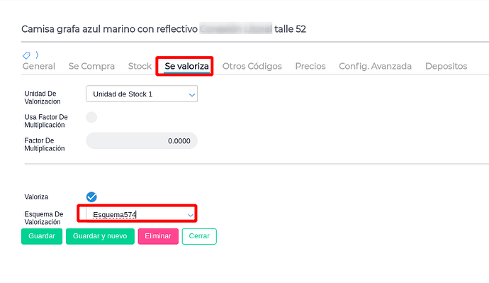

1- Ingresar al producto correspondiente desde
Menú - Gestión Empresarial - Inventarios - Maestros - Productos
2- Posicionarse en la solapa Se valoriza y revisar qué esquema de valorización tiene asignado dicho producto

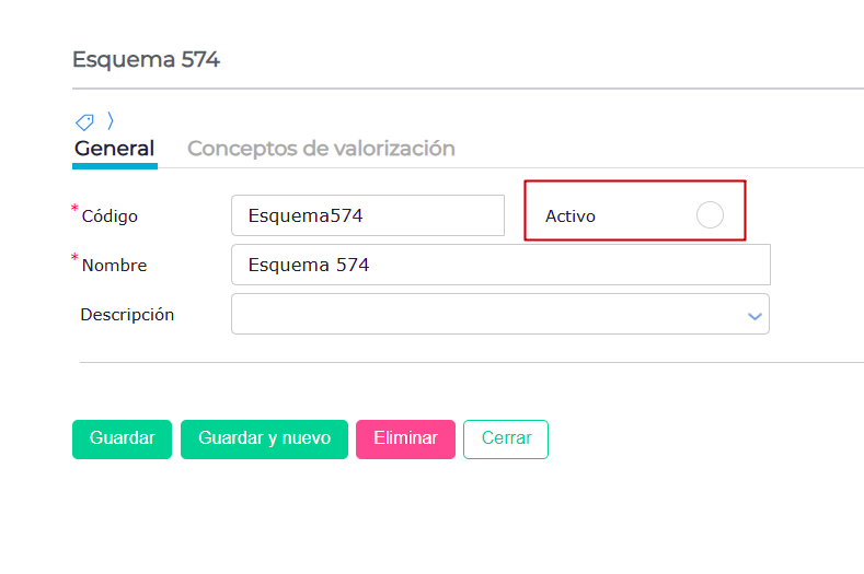

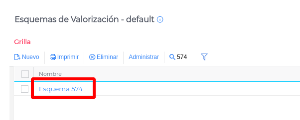

3-Ingresar al maestro Esquema de Valorización desde
Menú-Gestión empresarial-Inventarios-Esquemas de valorización
4- Buscar el esquema de valorización en cuestión
5- En caso de estar desactivado, colocarle el check de Activo

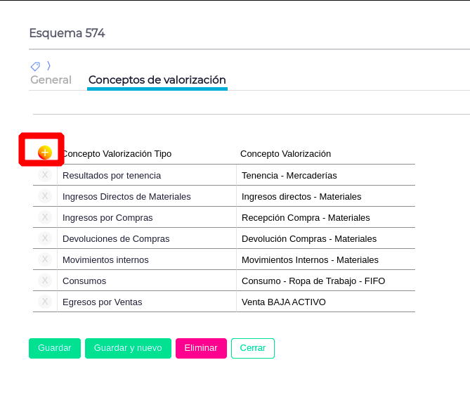

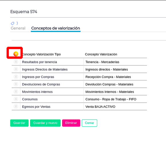

6- Posicionarse en la solapa Conceptos de Valorización y agregar el concepto de valorización para el domcuneto Ajuste de stock seleccionando el botón “+”
7- Guardar los cambios
8- Volver al maestro Valorización de Stock Desde:
Menú - Gestión Empresarial - Contabilidad - Transacciones - Valorización de Stock
9- Desvalorizar y volver a valorizar todos los periodos.
