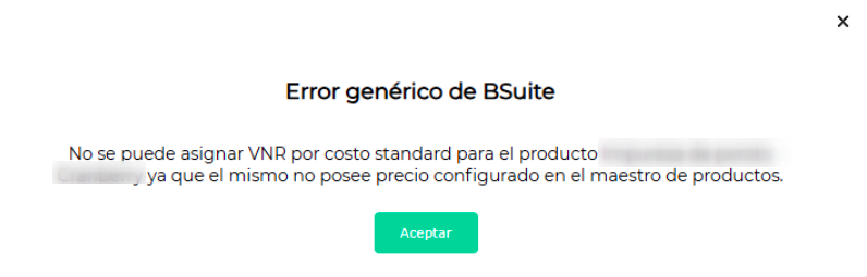

Valorización de Stock - Mensaje: "No se puede asignar VNR por costo standard para el producto XXX ya que el mismo no posee precio configurado en el maestro de productos."
Al intentar asignar VNR con la opción “Tomar costo standard del producto”, aparece el siguiente mensaje:
El mensaje aparece porque el producto no tiene un precio standard configurado en el maestro de productos. Para poder asignar VNR utilizando el costo standard, es necesario que el producto tenga un precio standard definido.
A nivel de informes de rentabilidad y asientos contables, cualquier importe multiplicado por cero sigue resultando en cero.

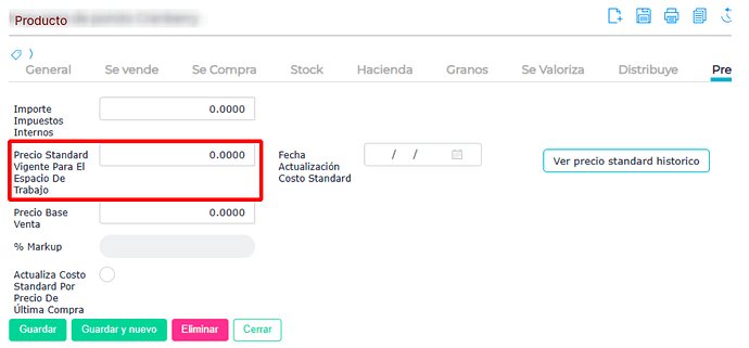

  1. Verificar Configuración del Producto.
    Ruta: Menú > Gestión Empresarial > Inventarios > Maestros > Productos.
  2. Selecciona el producto en cuestión y verifica que tenga un precio standard configurado en la solapa “Precios”.
  3. Si el producto no tiene un precio standard, deberás asignarlo manualmente.

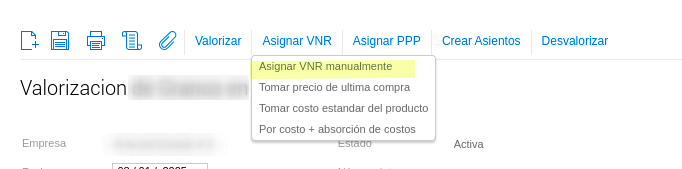

  4. Una vez que el producto tenga un precio standard configurado, podrás volver a la valorización e intentar asignar VNR con la opción “Tomar costo standard del producto”.
Importante: Si es correcto que el producto no tenga precio standard asignado en su configuración, utiliza la opción “Asignar VNR manualmente” para continuar con el proceso de valorización.
