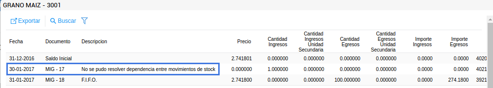

Modo Batch
El proceso valoriza en primer lugar todos los ingresos y luego los egresos. Si se cargan varias transacciones el mismo día, no tiene en cuenta el orden en que se graben.
Utilizando el modo Batch en ciertos casos, por ejemplo cuando se realizan Movimientos Internos con la misma fecha, moviendo stock de un depósito a otro reiteradas veces, no se puede valorizar porque No se pudo resolver dependencia entre movimientos de stock.

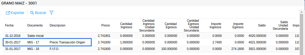

Con el modo Cronológico se puede observar, para la misma valorización, que el movimiento interno se valoriza sin inconvenientes.
