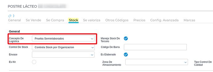

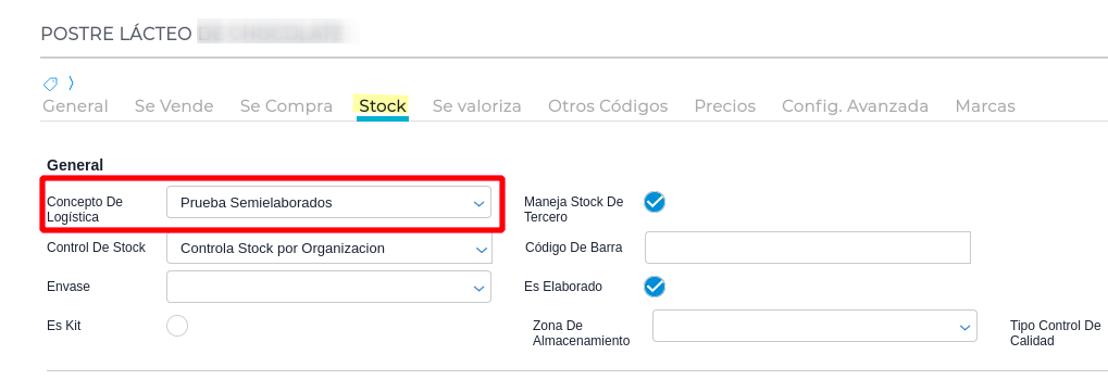

- Revisar qué concepto de logística tiene configurado en la solapa Stock el producto que no aparece en la valorización.
Ruta: Menú - Gestión Empresarial - Inventarios - Maestros - Productos

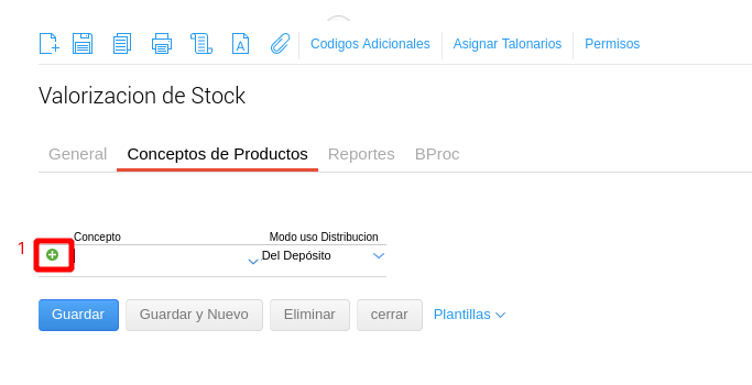

Ir al maestro de Tipos de Documentos e ingresar al documento utilizado para la valorización de stock.
Ruta: Menú - Configuración - Diseño del Espacio de Trabajo - Tipos de Documento. -

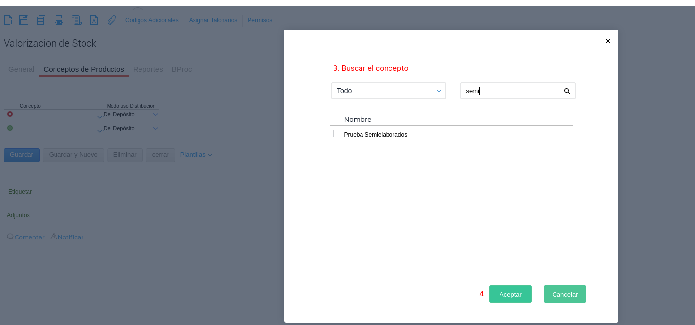

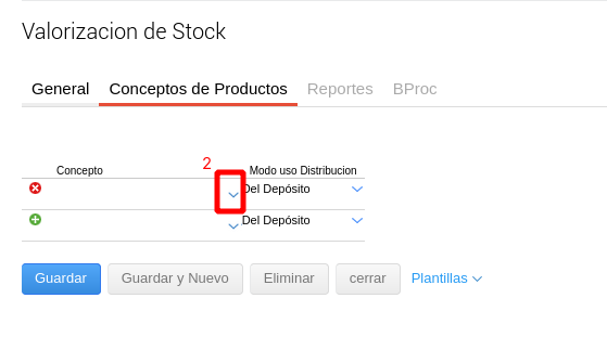

Ir a la solapa Conceptos de Productos y agregar el concepto de logística que tiene configurado el producto.
Guardar cambios.
