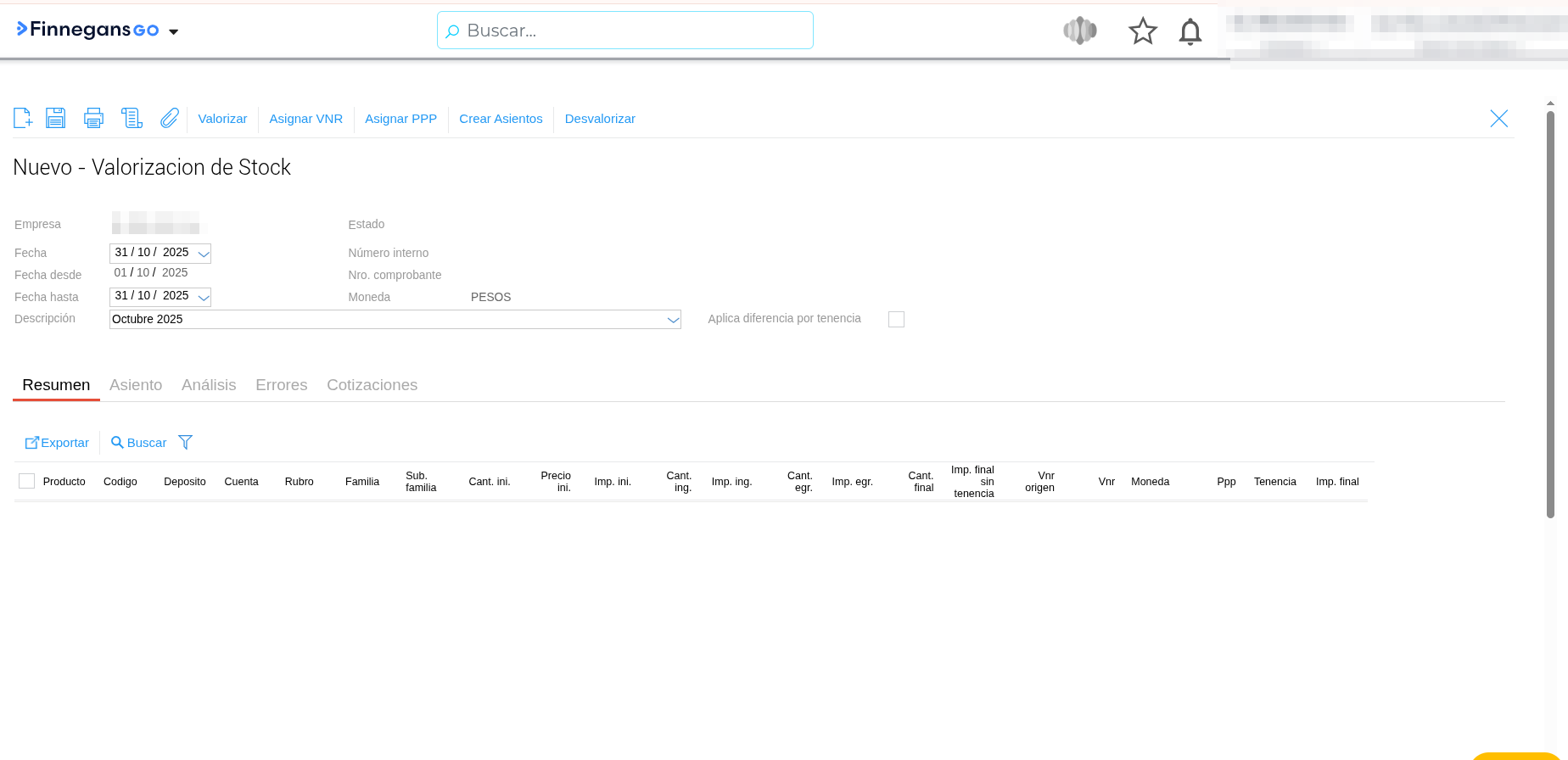

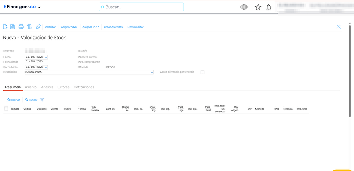

  1. Crear la Valorización: Inicie el proceso de creación de la valorización de stock de forma habitual.

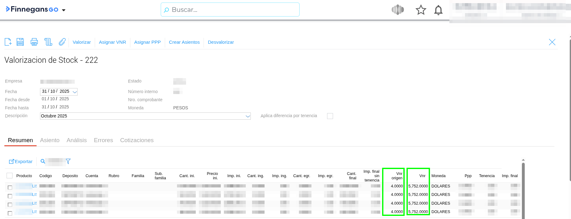

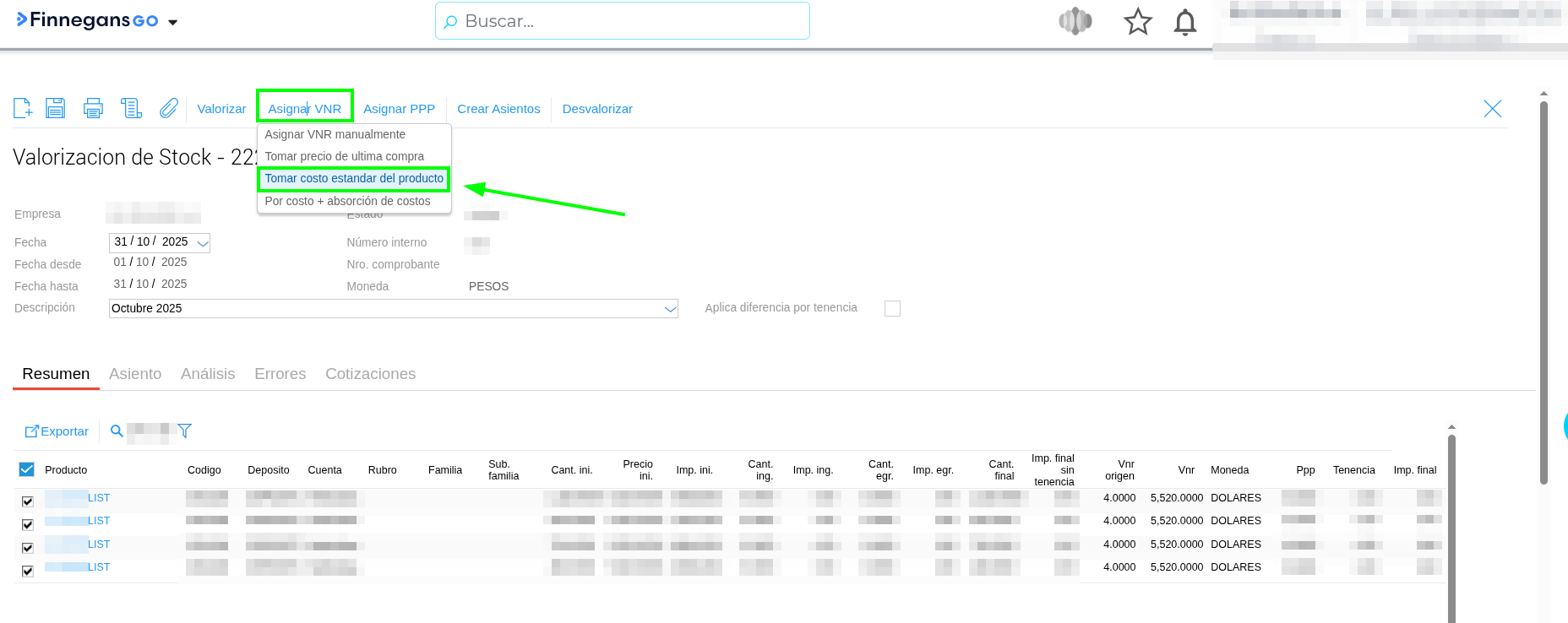

  1. Asignación inicial de VNR: Ingrese a la valorización y asigne el VNR (ejemplo: seleccionar “Tomar costo estándar del producto”). En este punto, observará que el sistema utiliza la cotización vigente por defecto.
VNR/VNR origen = Cotizacion
5752/4= 1438

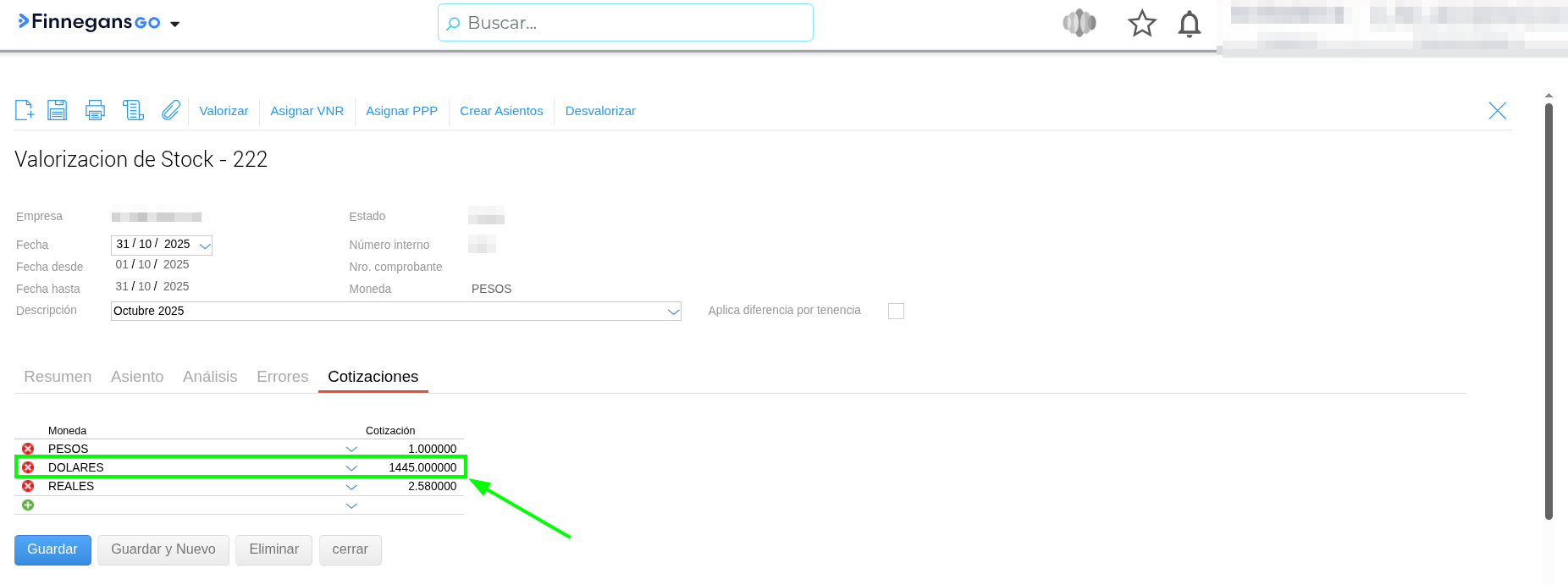

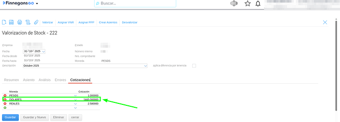

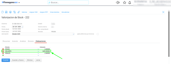

  1. Modificar Cotización: Diríjase a la solapa Cotizaciones, localice la moneda (Ej: Dolares) que desea ajustar y modifique su valor manualmente (Ej: 1445).

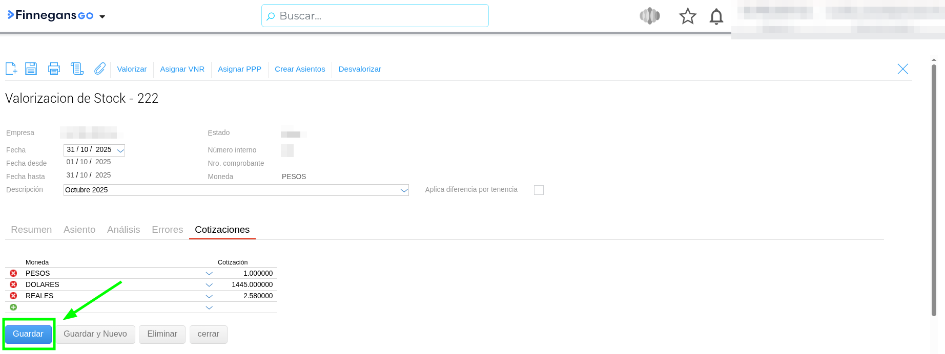

  1. Guardar Cambios: Haga clic en Guardar y salga de la edición para que el sistema registre la nueva cotización en el documento.

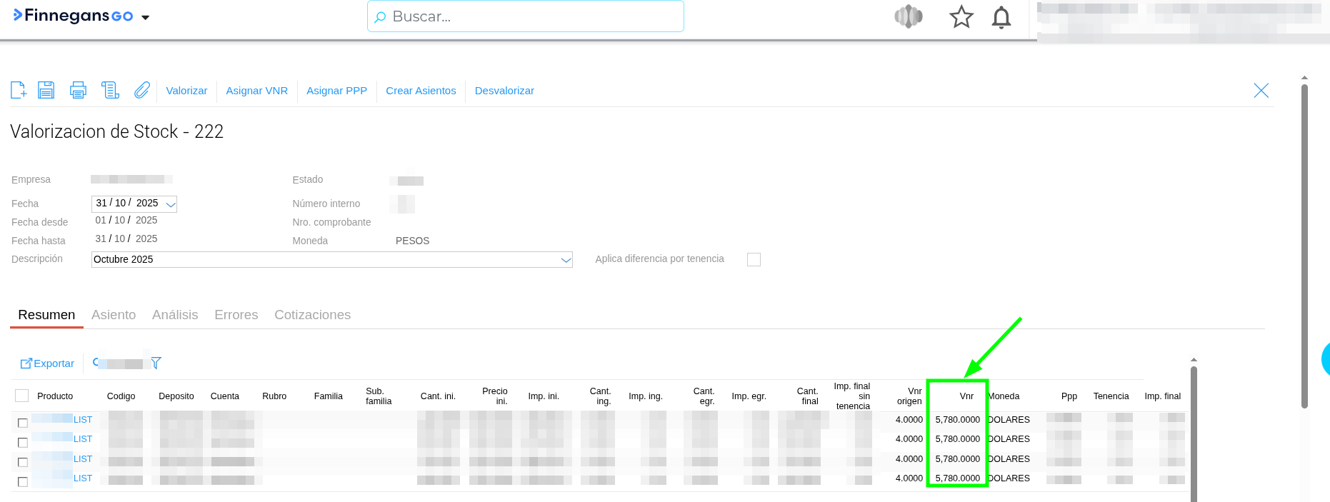

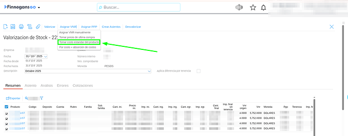

  1. Reasignar VNR: Vuelva a ingresar a la valorización y seleccione nuevamente la opción de Asignar VNR “Tomar costo estándar del producto”. Notará que ahora el sistema actualiza los importes basándose en la cotización que usted modificó en el paso 3.
5780/4= 1445
