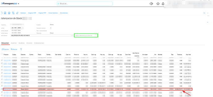

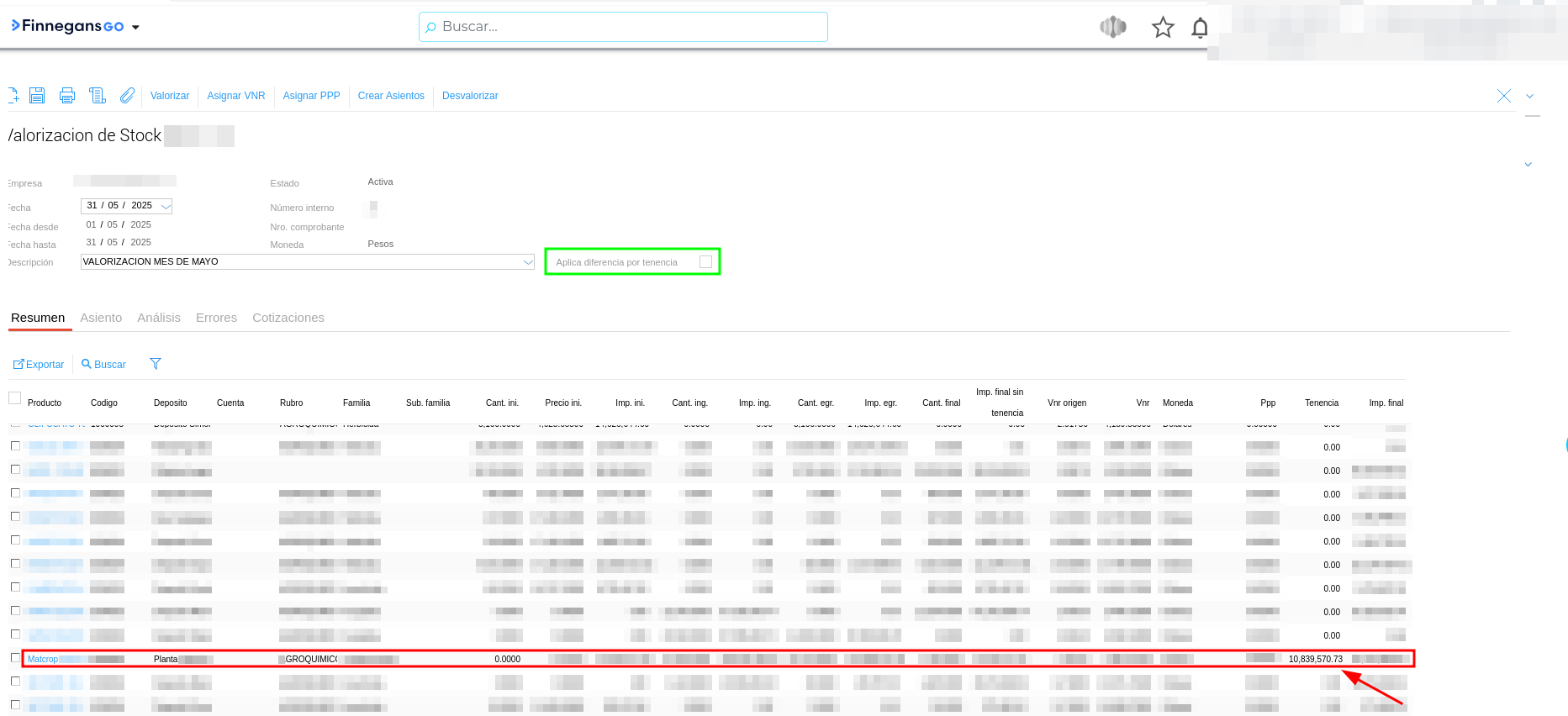

Consulta: Al revisar los informes de Valorización de Stock, se detecta que ciertos productos presentan registros de “Diferencia por Tenencia”, aun cuando el proceso de valorización se ejecutó con el check “Aplica Diferencia por Tenencia” desactivado.
Menú → Gestión Empresarial → Contabilidad → Transacciones → Valorización de Stock
Respuesta: Este comportamiento suele originarse por una inconsistencia en la integridad de los datos durante el procesamiento. La causa más frecuente son los microcortes de conexión a internet o intermitencias en el servidor durante la ejecución del proceso.
Estos fallos de red impiden que el sistema procese correctamente los parámetros seleccionados, la activación involuntaria de campos en la base de datos. Para corregir este desvío, es necesario volver a generar un Nuevo Valorización de Stock.

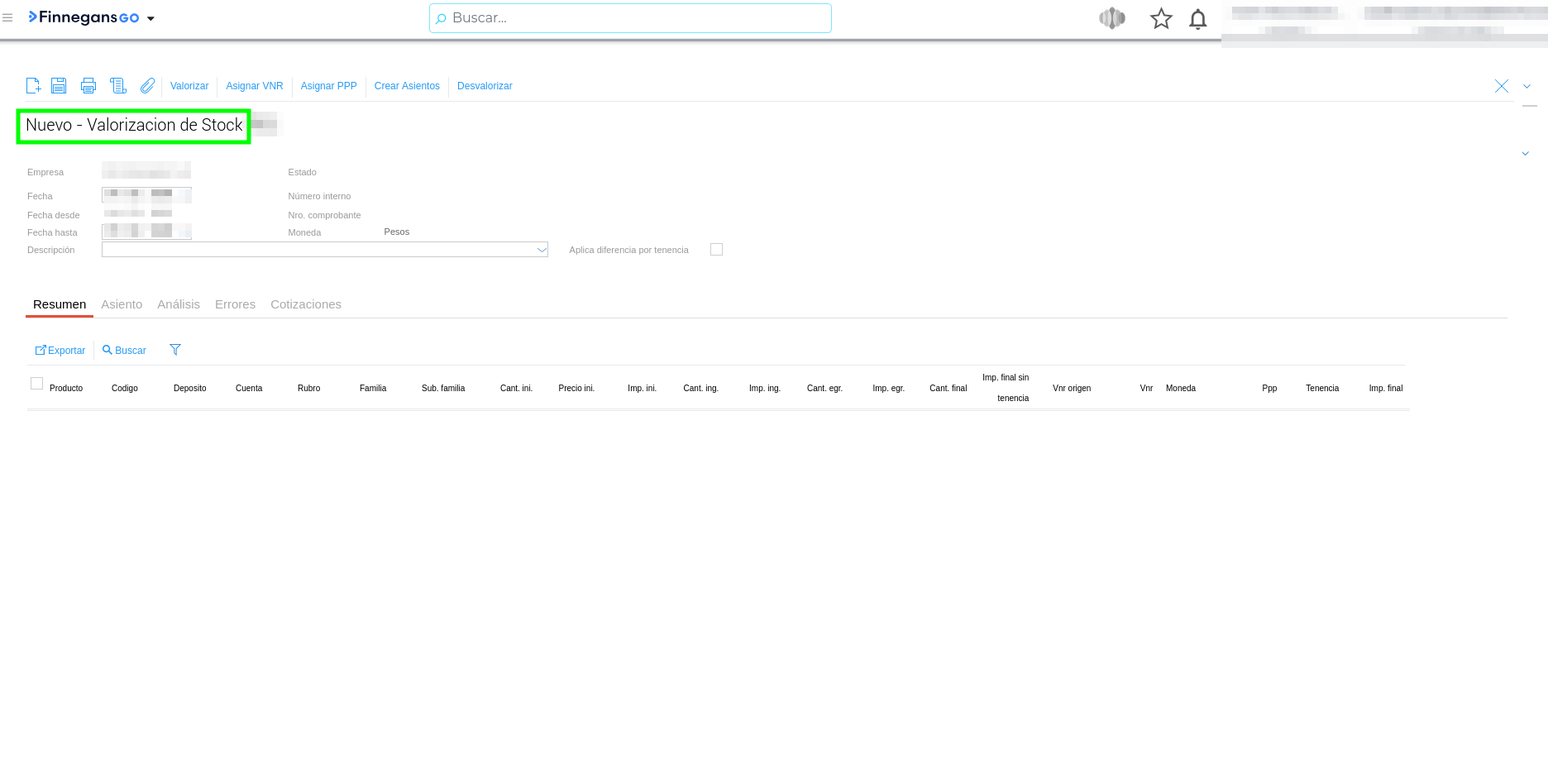

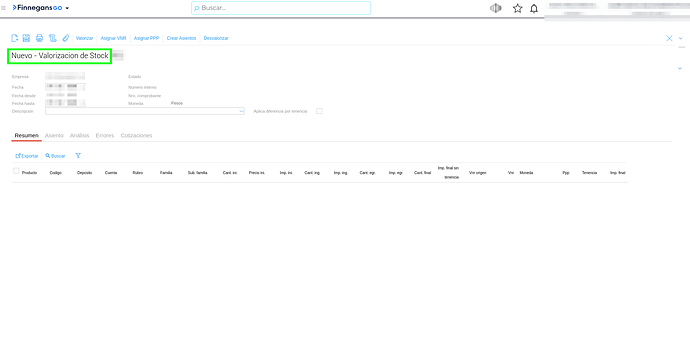

  • Opción 1: Nueva Valorización:
    Vuelva a generar la Valorización de Stock desde cero para el período afectado. Asegúrese de verificar nuevamente que el check “Aplica Diferencia por Tenencia” permanezca desactivado antes de iniciar el proceso. El sistema debería recalcular los valores omitiendo la tenencia.

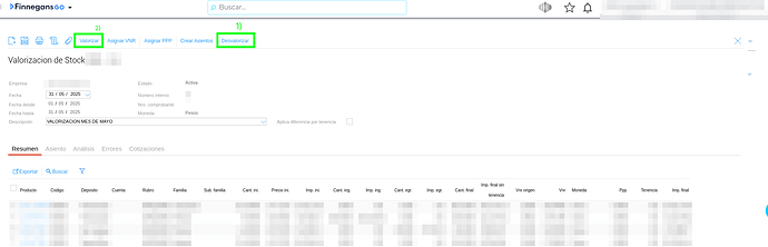

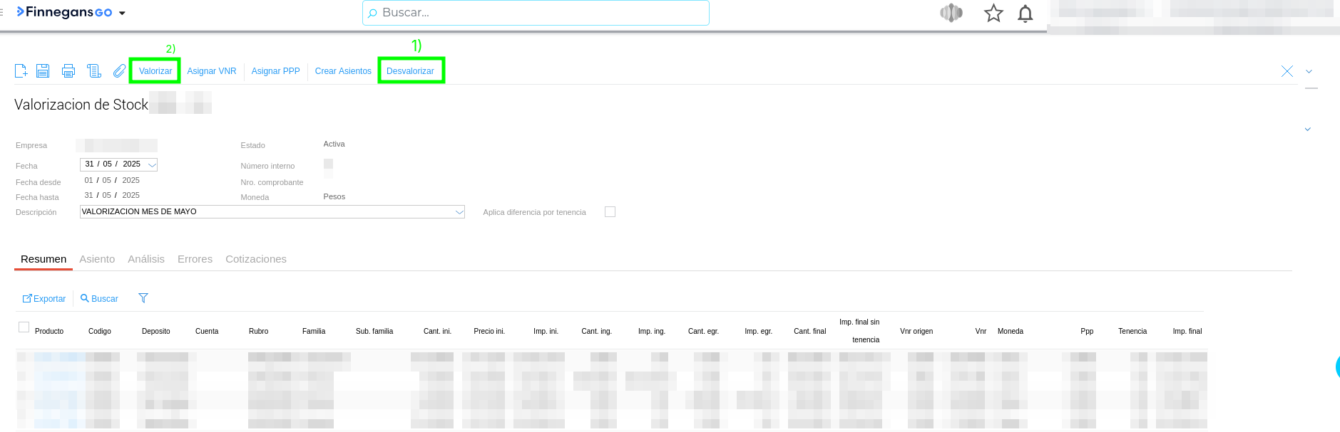

  • Opción 2: Desvalorizar y volver a Valorizar:
    1. Ejecute el proceso de “Desvalorizar” (en orden cronológico desde la más reciente a la más antigua) para el período con errores. Esto eliminará de forma definitiva los registros calculados incorrectamente en la base de datos.
    2. Una vez finalizado, vuelva a “Valorizar” (en orden cronológico desde la más antigua a la más reciente) verificando que el parámetro de tenencia no esté seleccionado.
