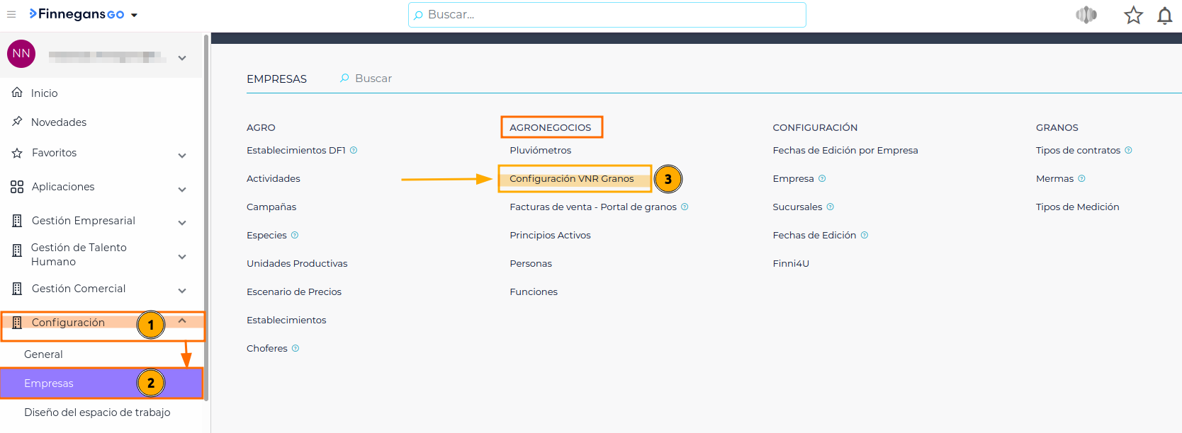

Para ingresar al maestro de parámetros, dirígete al menú principal:
:round_pushpin: Configuración > Empresa > Agronegocios > Configuración VNR Granos

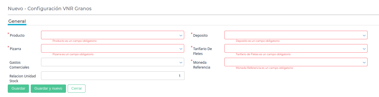

Al crear o editar un registro en VNR Granos, deberás completar los siguientes campos:
  • Producto: Selector del maestro de productos. Solo permite seleccionar productos de tipo grano y que manejen stock.
  • Depósito: Selector del maestro de depósitos .
  • Pizarra: Moneda asociada a la cotización de la pizarra para ese grano y zona.
  • Tarifario de Flete: Moneda correspondiente a la tarifa de fletes logística aplicable.
  • Gastos Comerciales: Moneda correspondiente a los gastos comerciales.
  • Relación con Unidad de Stock: Valor numérico para realizar la equivalencia y conversión entre la unidad comercial y la unidad de stock. (Para el caso cuando las monedas están expresadas en toneladas y el stock en kilos, por ejemplo)
  • Moneda Referencia: Moneda en la que se expresará el VNR calculado al asignarlo en la valorización.

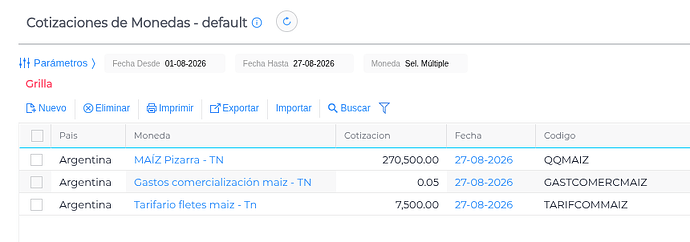

El usuario debe disponer de las Monedas con sus respectivas cotizaciones.
Por ejemplo:

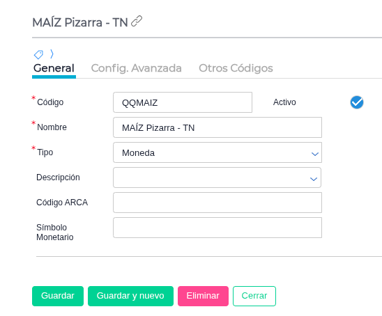

  • En el Maestro Monedas, tenemos la moneda “MAÍZ Pizarra - TN”; “Tarifario fletes maiz - Tn”; “Gastos comercialización maiz - TN”

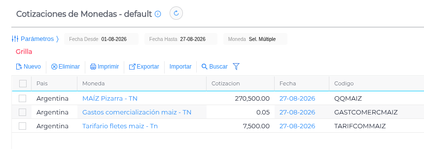

  • En el Maestro ‘Cotizaciones de Monedas’, asignamos la cotización a la moneda:

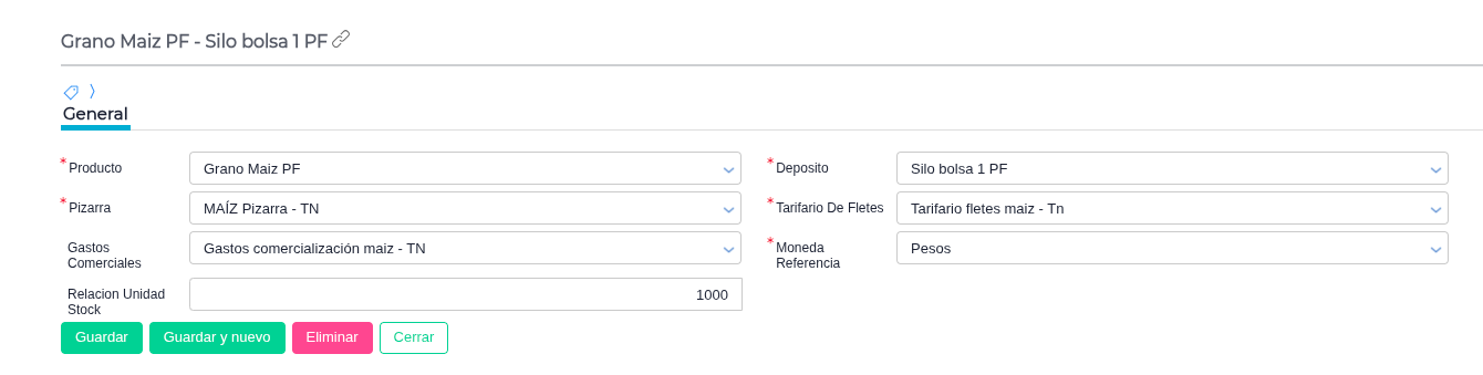

El usuario responsable de la valorización configura las combinaciones de Producto y Depósito necesarias en el Maestro: Configuración VNR Granos.
  • Ejemplo de configuración VNR Granos
