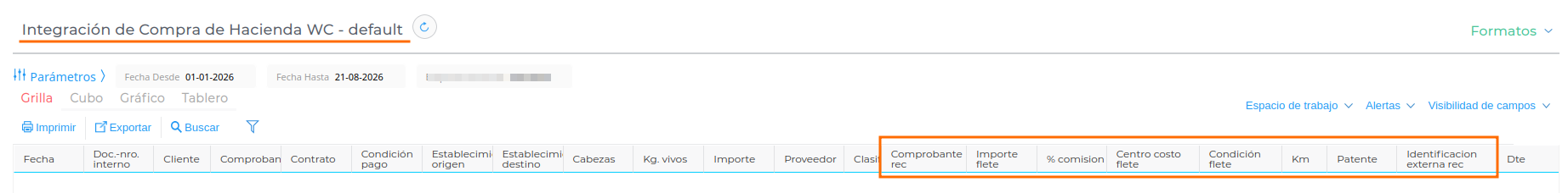

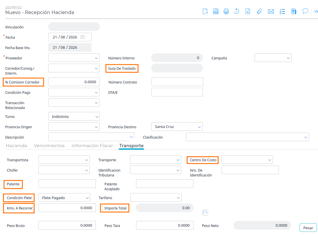

1. Viewer de Integración de Compra de Hacienda WC
Al consultar la view ‘Integración de Compra de Hacienda WC’, el usuario visualizará los siguientes campos adicionales traídos desde la Recepción de Hacienda vinculada:
Campo / Atributo Origen / Descripción
Comprobante Rec N° de comprobante del documento de Recepción de Hacienda.
Importe de Flete Importe total de flete registrado en la solapa Transporte de la recepción.
% Comisión Porcentaje de comisión del corredor/consignatario indicado en la recepción.
Centro Costo Flete Centro de Costo asignado al flete en la solapa Transporte.
Condición Flete Condición comercial del flete (ej. Flete Pagado).
Km Kilómetros a recorrer indicados en la solapa Transporte.
Patente Patente / dominio del vehículo registrado en la recepción.
Identificación Externa Rec N° de Identificación Externa (Guía de Traslado). Campo clave utilizado por WinCampo.

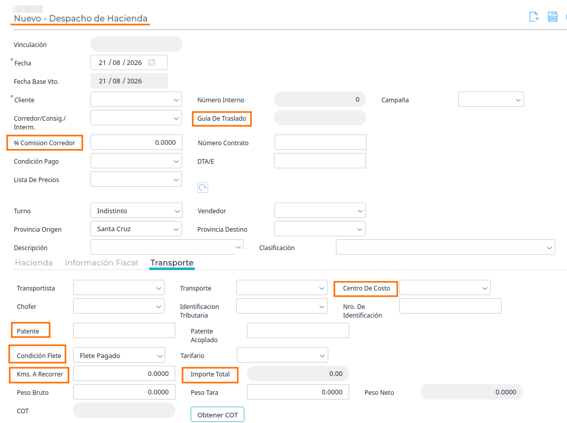

2. Viewer de Integración de Venta de Hacienda WC
Al consultar la view ‘Integración de Venta de Hacienda WC’ el usuario dispondrá de las siguientes columnas traídas desde el Despacho de Hacienda vinculado:
Comprobante Des N° de comprobante del documento de Despacho de Hacienda.
Importe de Flete Importe total del flete registrado en la solapa Transporte del despacho.
% Comisión Porcentaje de comisión indicado en el documento de despacho.
Condición Flete Condición de pago/acuerdo del flete en el despacho.
Km Kilómetros a recorrer especificados en el transporte.
Patente Patente del camión registrada en la solapa Transporte.
Identificación Externa Des N° de Identificación Externa (Guía de Traslado). Clave pivot para la sincronización con WinCampo.
