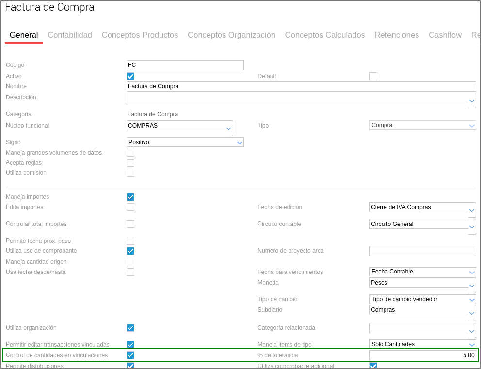

  • En el documento de destino está habilitada la casilla “Control de cantidades en vinculaciones” y se ha definido un valor en el campo “% de tolerancia”:

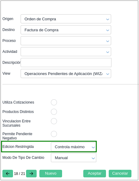

  • El Workflow que vincula los documentos tiene el campo “Edición Restringida” configurado como “Controla máximo” o “Controla mínimo”:
Si el Workflow tiene configurado el campo “Edicion Restringida” como “No controla” o “No permite edición” este comportamiento no se aplicará, es decir, no se aplicara el porcentaje de tolerancia configurado en el documento que se va a crear.

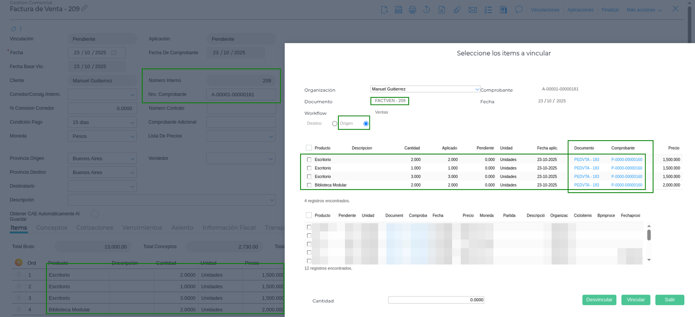

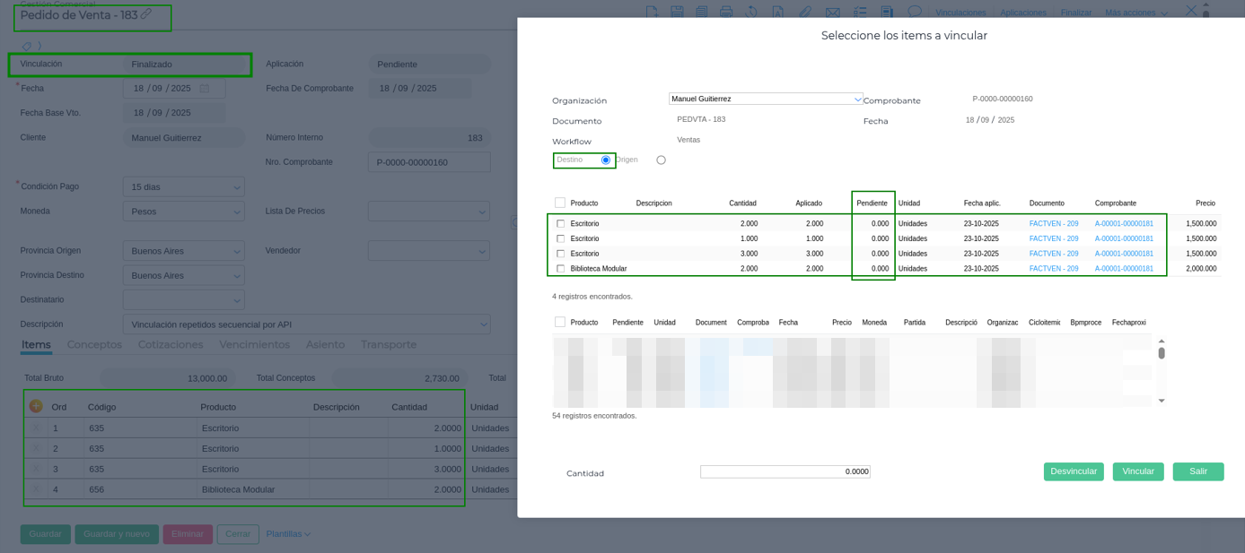

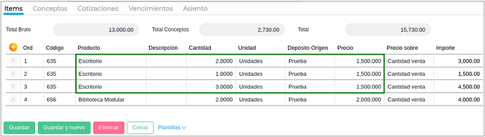

Caso de uso - Creación de una Factura de Venta por API, vinculada a un Pedido de Venta que contiene productos repetidos

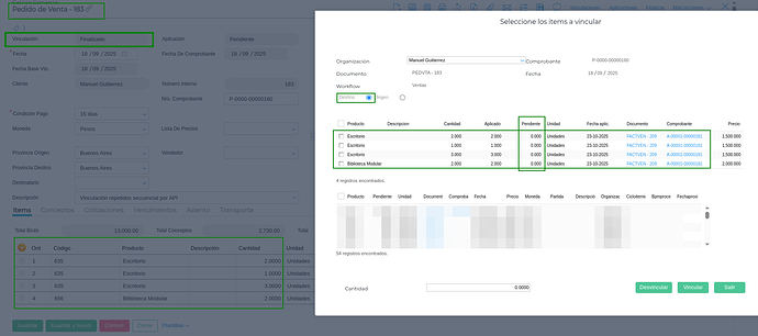

  • Pedido de Venta - 183, con productos repetidos:

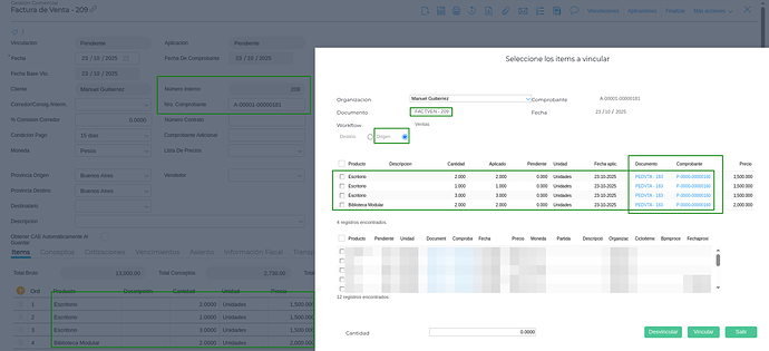

  • Enviar por API la creación de una Factura de Venta que esté vinculada con un documento origen, en este caso el Pedido de Venta - 183, el cual tiene productos repetidos:
  • Ir al ERP, acceder a Menú > Gestión Empresarial > Ventas > Transacciones > Facturas. Al abrir el detalle de “Vinculaciones” de la Factura de Venta creada mediante API, se visualiza que la vinculación con el documento de origen se hizo de forma correcta para todos los productos:
  • Al verificar el detalle de “Vinculaciones” del “Pedido de Venta - 183”, se visualiza que está “Finalizada”, sin cantidades pendientes a vincular:

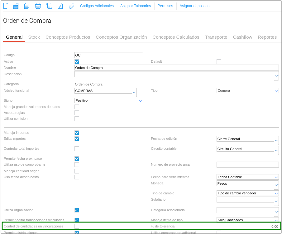

  • El documento origen, es decir, Orden de Compra, tiene el “Control de Cantidades en Vinculaciones” inactivo:

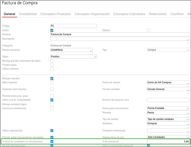

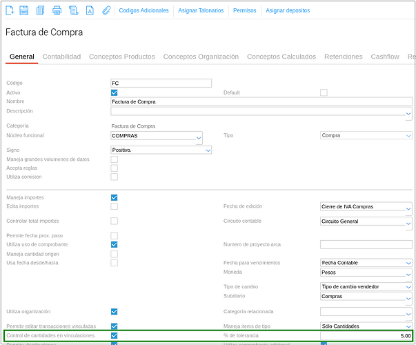

  • El documento destino, es decir, Factura de Compra, tiene el “Control de Cantidades en Vinculaciones” activa y porcentaje de tolerancia definido:

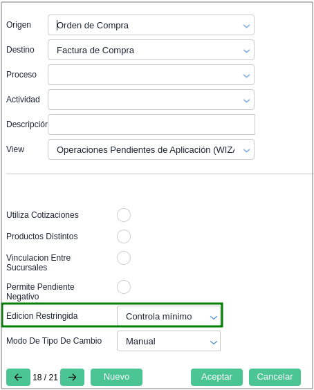

  • El Workflow tiene una configuración en “Edición Restringida = Controla mínimo”:

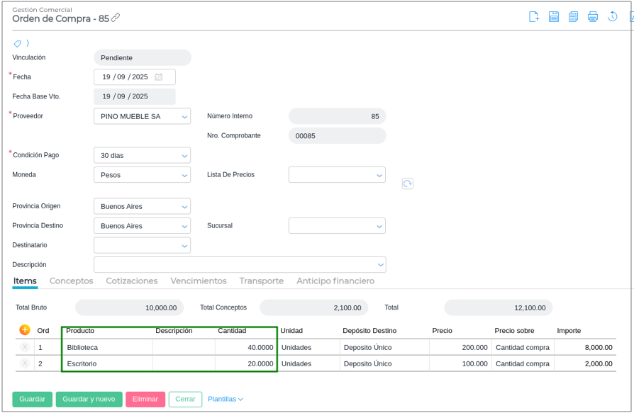

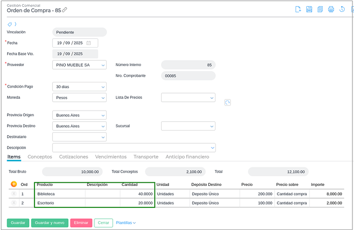

  • Ir a Menú > Gestión Empresarial > Compras > Transacciones > Órdenes de Compras. Está la Orden de Compra - 85, con los siguientes productos y cantidades:
    • Producto “Biblioteca” con 40 unidades en origen.
    • Producto “Escritorio” con 20 unidades en origen.
    • El porcentaje de tolerancia definido en el documento destino es del 5%. Por este motivo, los productos pueden registrarse con un mínimo de:
      Biblioteca = 38 unidades
      Escritorio = 19 unidades

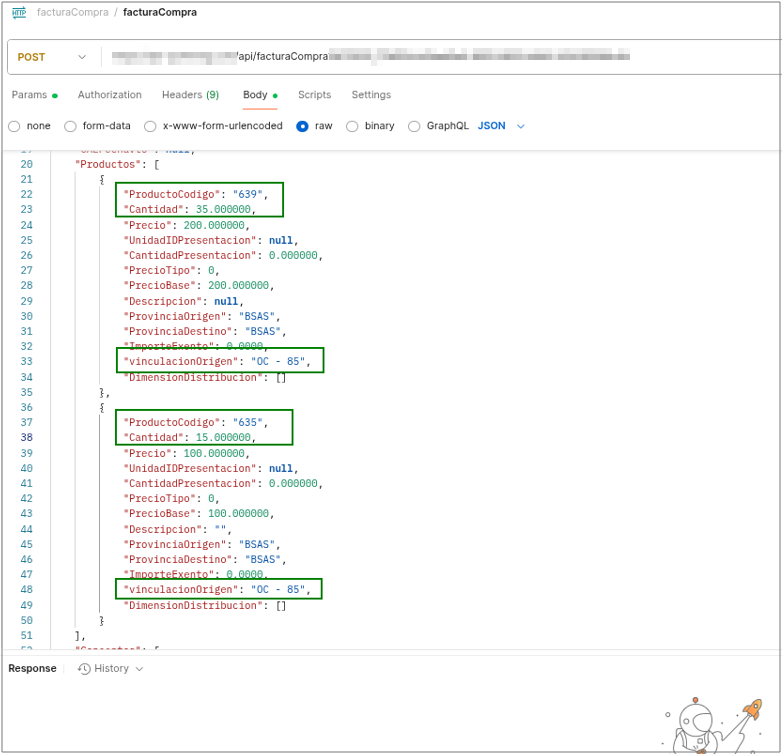

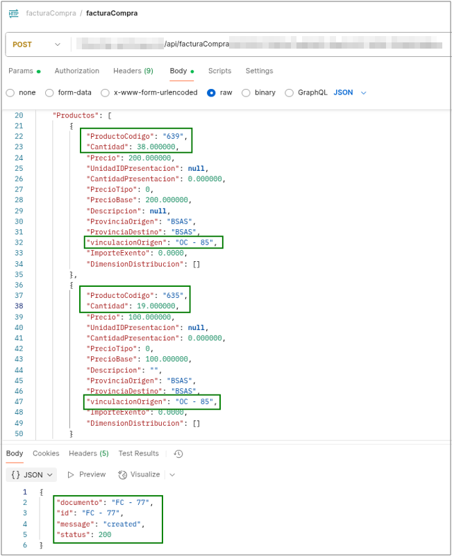

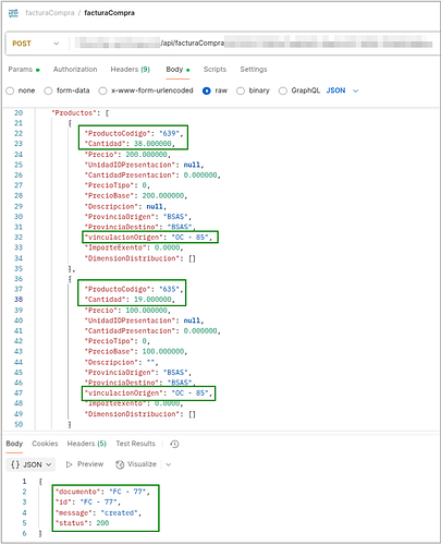

  • Con las cantidades mencionadas anteriormente, enviar por API la creación de una Factura de Compra que esté vinculada con un documento origen, en este caso la Orden de Compra - 85:

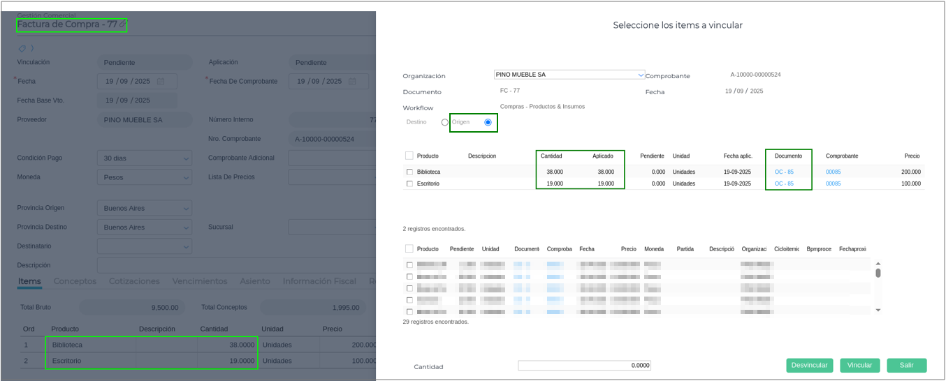

  • Ir al ERP, acceder a Menú > Gestión Empresarial > Compras > Transacciones > Facturas. Al abrir el detalle de “Vinculaciones” de la Factura de Compra creada mediante API, se visualiza que la vinculación con el documento de origen se hizo de forma correcta para todos los productos y se aplicó el porcentaje de tolerancia con el Workflow en control de cantidades mínimas:

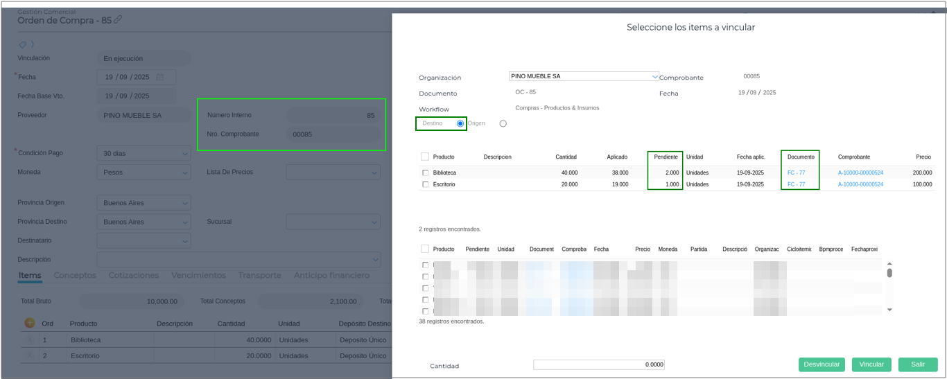

  • Al verificar el detalle de “Vinculaciones” de la “Orden de Compra - 85”, se visualiza que está “En ejecución” y con cantidades pendientes a vincular, ya que no se vinculó en su totalidad:

  • El Workflow tiene una configuración en “Edición Restringida = Controla máximo”:

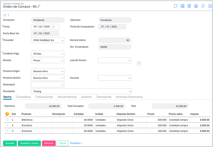

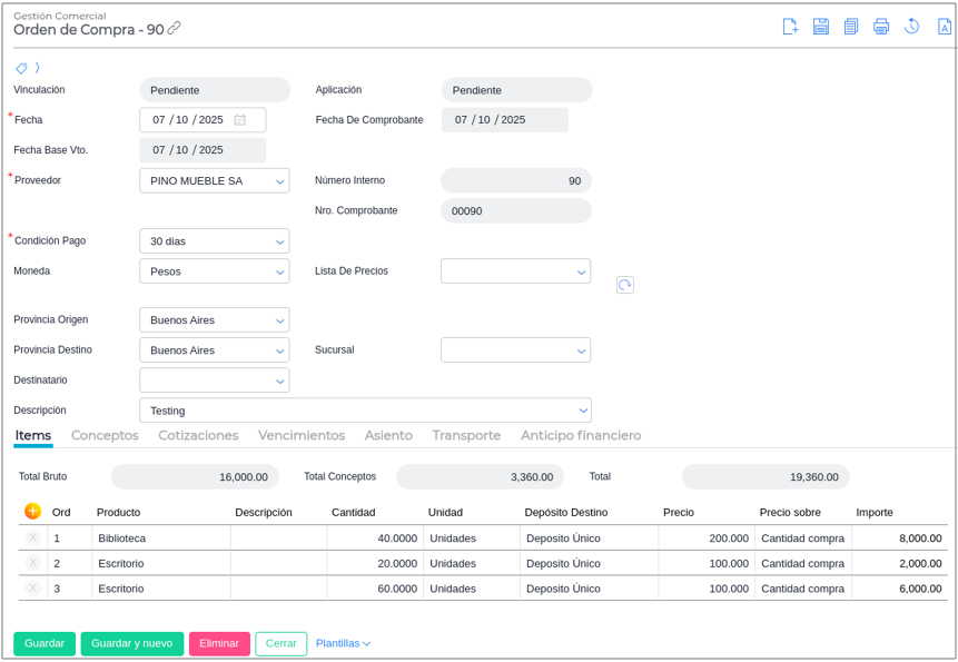

  • Ir a Menú > Gestión Empresarial > Compras > Transacciones > Órdenes de Compras. Está la Orden de Compra - 90, con los siguientes productos y cantidades:
    • Producto “Escritorio” con 60 unidades en origen.
    • El porcentaje de tolerancia definido en el documento destino es del 5%. Por este motivo, los productos pueden registrarse con hasta:
      Biblioteca = 42 unidades
      Escritorio = 21 unidades
      Escritorio = 63 unidades

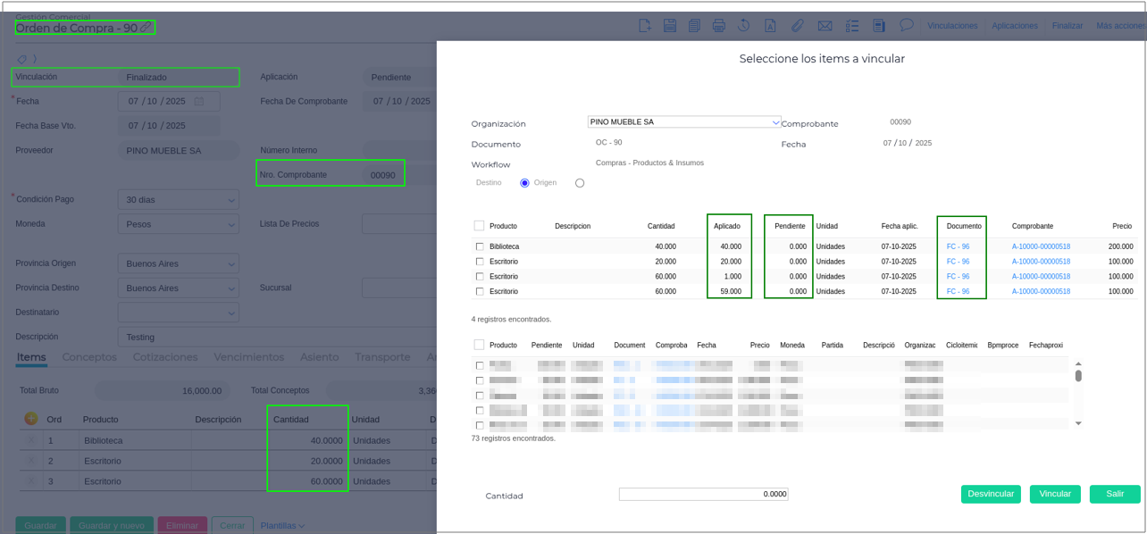

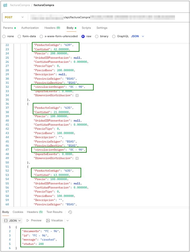

  • Con las cantidades mencionadas anteriormente, enviar por API la creación de una Factura de Compra que esté vinculada con un documento origen, en este caso la Orden de Compra - 90:

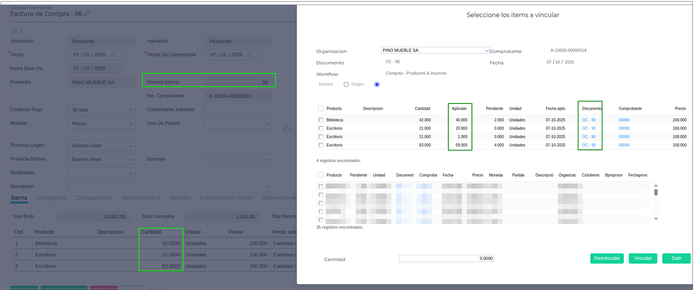

  • Ir al ERP, acceder a Menú > Gestión Empresarial > Compras > Transacciones > Facturas. Al abrir el detalle de “Vinculaciones” de la Factura de Compra creada mediante API, se visualiza que la vinculación con el documento de origen se hizo de forma correcta para todos los productos y se aplicó el porcentaje de tolerancia con el Workflow en control de cantidades máximas:
  • Al verificar el detalle de “Vinculaciones” de la “Orden de Compra - 90”, se visualiza que está “Finalizada” y sin cantidades pendientes a vincular, ya que se vinculó en su totalidad:

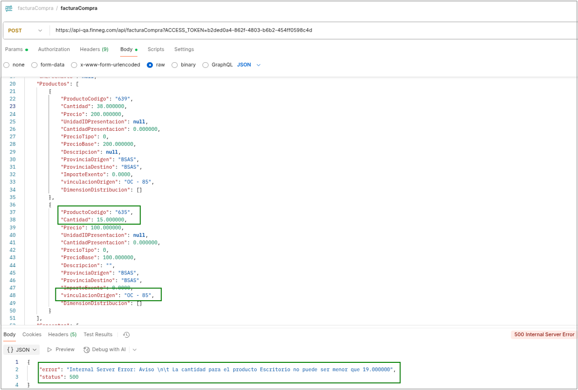

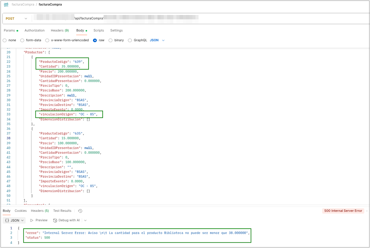

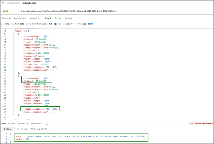

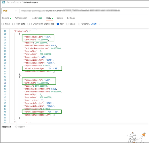

  • Con las cantidades mencionadas anteriormente, se envia por API la creación de una Factura de Compra que esta vinculada con un documento origen, en este caso la Orden de Compra - 85, donde se exceden las cantidades que permite el porcentaje de tolerancia:
    Biblioteca = 35 unidades
    Escritorio = 15 unidades
  • Se visualiza que al no respetar la tolerancia, no es posible crear la Factura de Compra y se informa la causa del error:

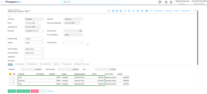

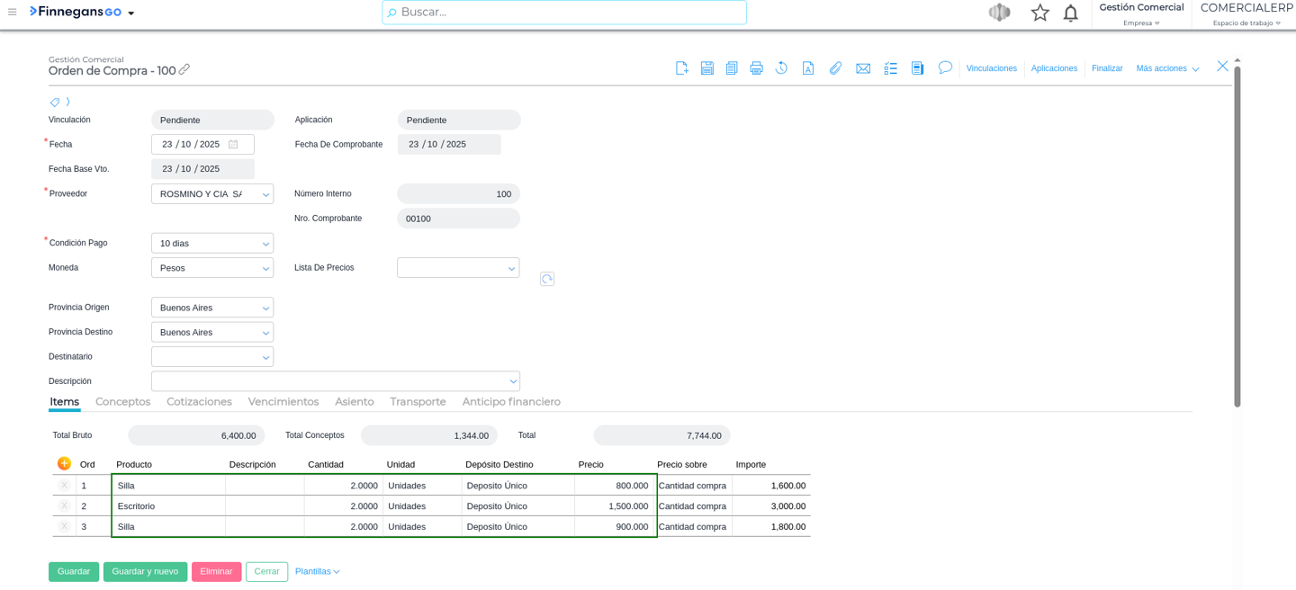

Caso de uso - Contabilización de una Factura de Compra en el Bot de Compras, vinculada a una Orden de Compra que contiene productos repetidos
  • Orden de Compra - 100, con productos repetidos:

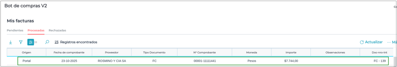

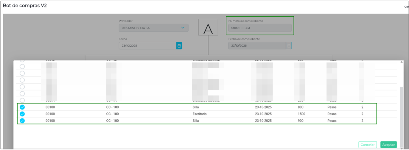

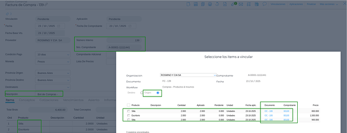

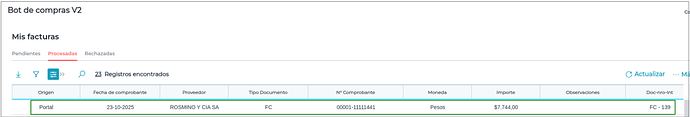

  • Ir al Bot de Compras y contabilizar una Factura de Compra que esté vinculada con un documento origen, en este caso la Orden de Compra - 100, la cual tiene productos repetidos:
  • Factura de Compra contabilizada:

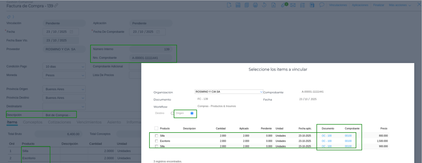

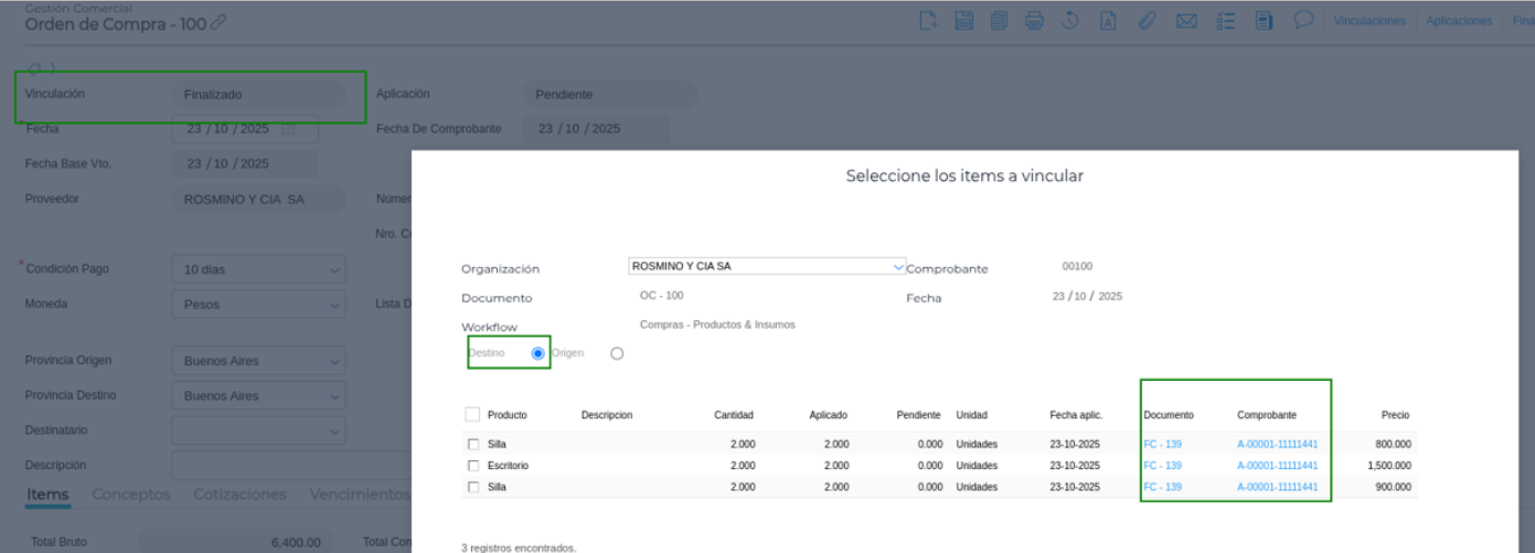

  • Ir al ERP, acceder a Menú > Gestión Empresarial > Compras > Transacciones > Facturas. Al abrir el detalle de “Vinculaciones” de la Factura de Compra contabilizada desde el Bot de Compras, se visualiza que la vinculación con el documento de origen se hizo de forma correcta para todos los productos:
  • Al verificar el detalle de “Vinculaciones” de la “Orden de Compra - 100”, se visualiza que la OC está finalizada:
