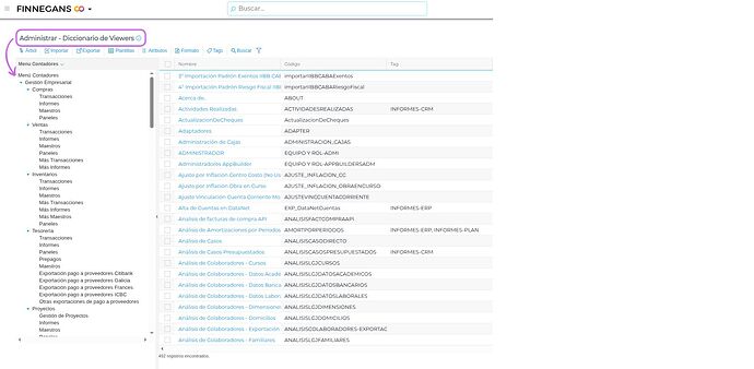

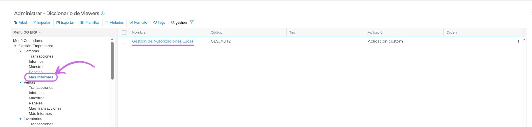

Ingresar al diccionario de viewers. (Menú → Configuración → Diseño del espacio de trabajo → Viewers)
También puedes acceder buscando en la lupa “Diccionario de Viewers”.
Seleccionar la opción “Diccionario de Viewers”.
Una vez dentro, seleccionar el botón → Administrar

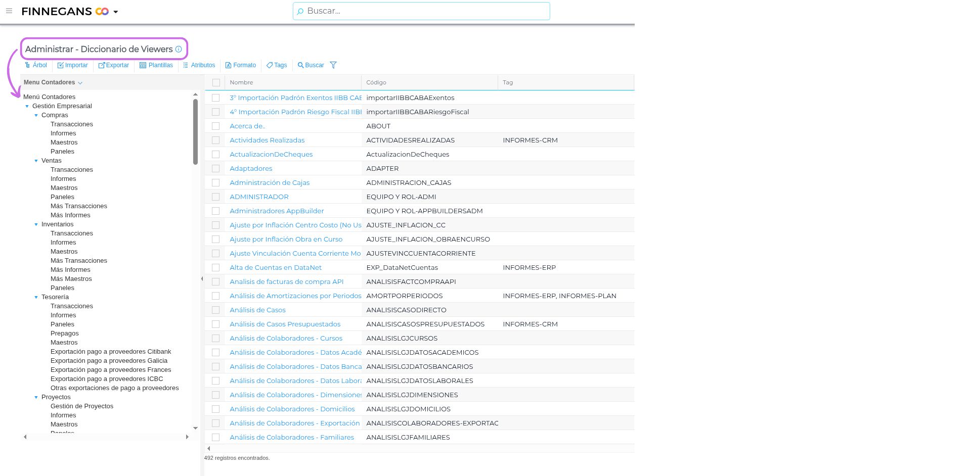

Esto abrirá una nueva pestaña “Administrar - Diccionario de Viewers” donde podremos editar el Árbol de nuestro Menú.

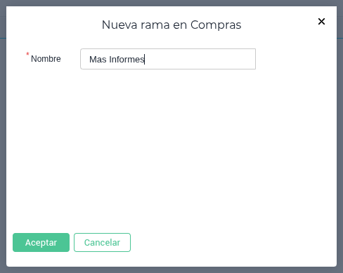

Haciendo click derecho podrás crear nuevas ramas en el Menú.
Crear una nueva rama con el mismo nombre que una existente pero agregando “Más” al inicio. Ejemplo: “Más Informes”

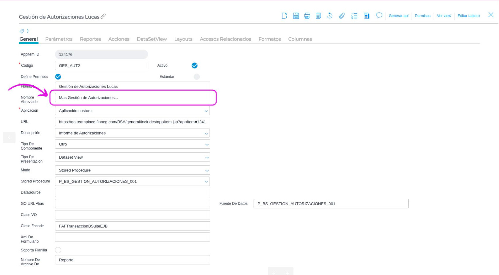

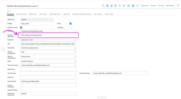

Editar el nombre abreviado de aquellas views que se desean ocultar de la vista principal y que figuren en la subrama creada agregando al inicio la palabra “Más” y “…” al final del nombre. Ejemplo: “Más Gestión de Autorizaciones…”

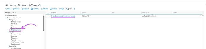

Por último debemos enviar la View editada a la rama creada anteriormente haciendo click derecho y seleccionando - “Mover a…”.
En el ejemplo utilizamos “Mas Informes”.

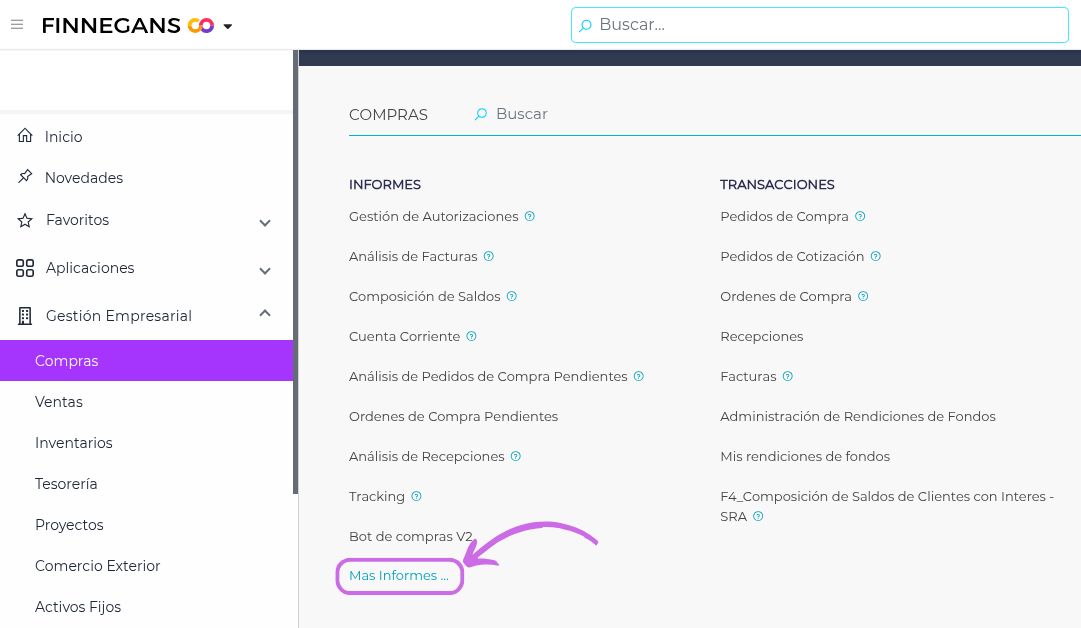

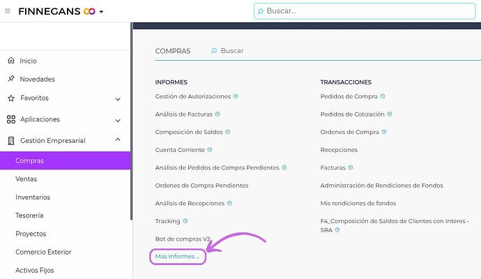

De esta manera, todas las vistas que agreguemos en la nueva subrama aparecerán ocultas con la posibilidad de acceder a ellas haciendo click en el link de acceso.
Este es un ejemplo de cómo debería visualizarse en el sistema:
