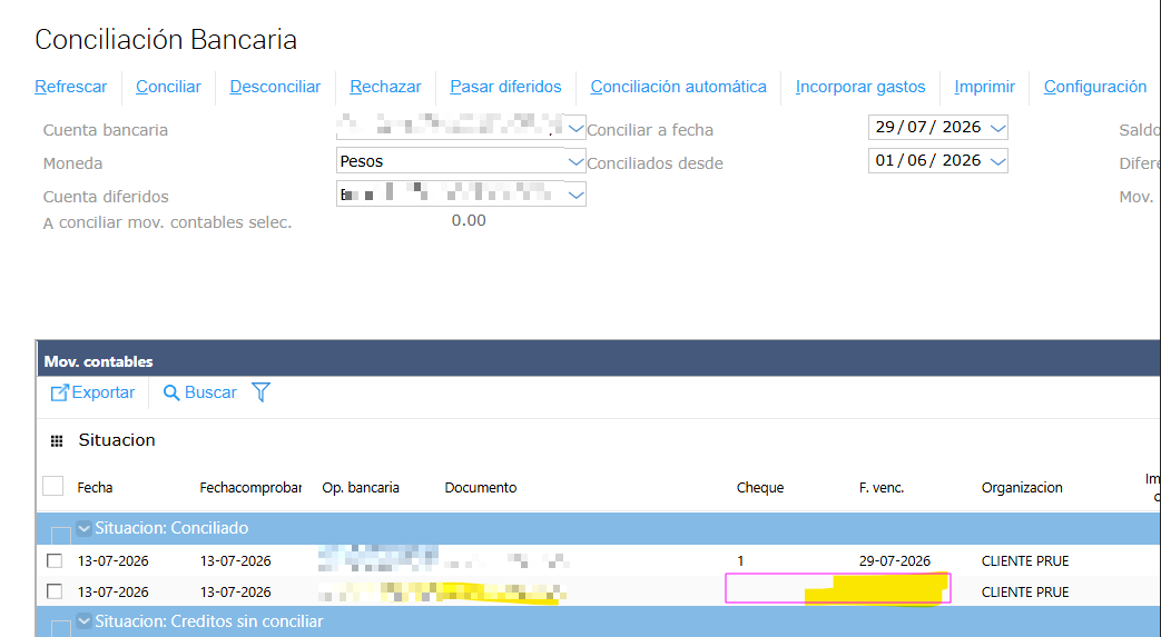

Ciertas líneas de transacciones dentro de la Conciliación Bancaria o en los comprobantes del sistema no se visualiza el campo Fecha de Vencimiento, mientras que en otros renglones del mismo registro sí aparece habilitado. Asimismo, se requiere comprender el comportamiento y la diferencia conceptual entre las configuraciones de operaciones que no utilizan documento y aquellas definidas como alta de documentos de terceros o propios.

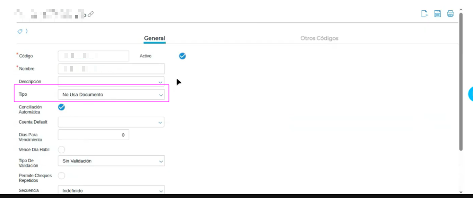

  1. Acceder al maestro de Tipos de Operaciones Bancarias.
  2. Localizar y seleccionar la operación bancaria que se requiere revisar o modificar.

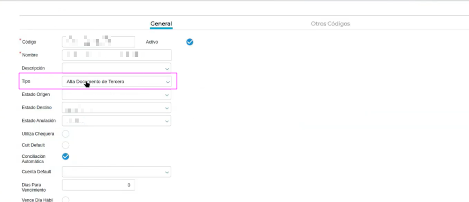

  3. En el apartado de configuración del documento, definir el comportamiento deseado seleccionando entre las opciones No usa documento, Alta Documento de Tercero, Alta Documento Propio o Usa Documento Existente.
  4. Guardar los cambios realizados para que la nueva regla de negocio aplique a los futuros comprobantes y a la grilla de conciliación bancaria.
Si el Tipo es “Alta Documento de Tercero”, figurará la fecha de vencimiento en la conciliación (la cual tiene que estar definido en la transacción)

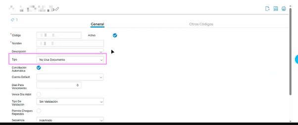

En caso de que el Tipo sea “No Usa Documento”, en la conciliación bancaria no se reflejará la fecha de vencimiento
