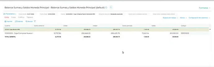

  1. Emitir el Balance en Moneda Principal:
    • Ingrese a Gestión Empresarial > Contabilidad > Informes > Balance de Sumas y Saldos.
    • En los parámetros de la consulta, seleccione la opción Moneda Principal.
    • Desmarque las casillas Incluir patrimonio o Saldo del ejercicio anterior (según los parámetros del informe) para omitir los asientos de cierre/apertura calculados en la moneda base.
    • Ejecute el informe y verifique las columnas de Debe, Haber y Saldo.

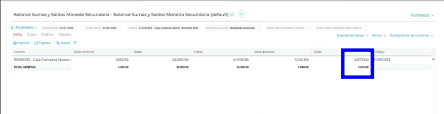

  2. Emitir el Balance en Moneda Secundaria (USD):
    • En la misma pantalla de informes, cambie el parámetro de divisa a Moneda Secundaria.
    • Ajuste los parámetros del informe directamente dentro de esta vista: asegúrese de desmarcar nuevamente la inclusión de asientos de cierre y patrimonio en este contexto.
    • Ejecute el reporte para visualizar las columnas de Debe, Haber, Saldo del período anterior y Saldo del período en Dólares.
