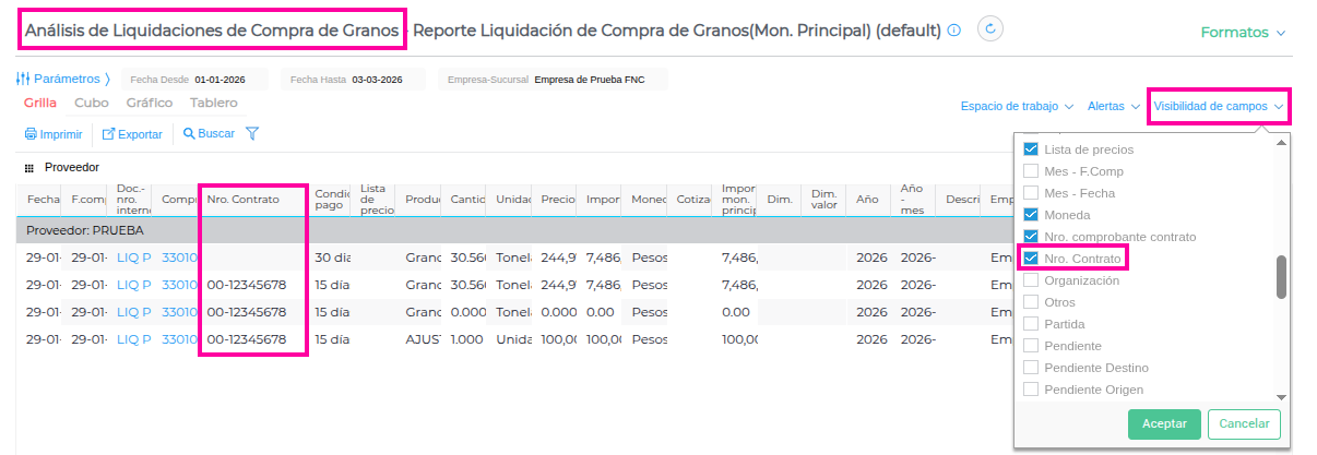

  1. En los Informes de Análisis: El campo se ha integrado en los reportes consolidados para facilitar auditorías y controles de cumplimiento. Se visualiza en:
  • Análisis de Liquidación de Venta de Granos.
  • Análisis de Liquidación de Compra de Granos.
Al generar estos reportes, la columna Nro. Contrato mostrará el dato cargado, permitiendo realizar agrupaciones o filtros para agilizar el control por negocio.

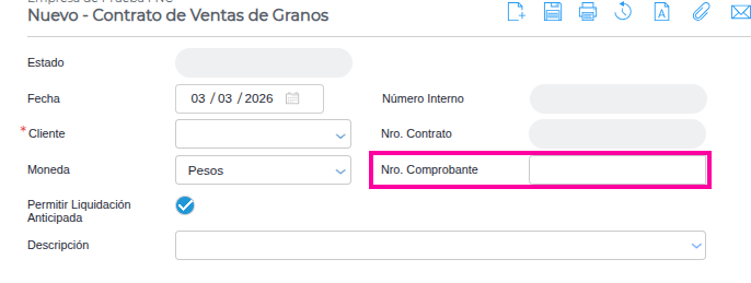

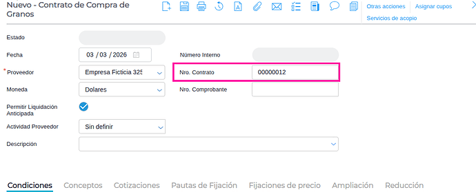

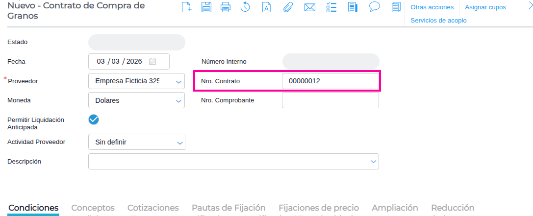

  1. Carga y relación en los documentos:
  • En el Contrato: El usuario debe ingresar manualmente el número del contrato en el campo correspondiente al momento de crear o editar el contrato.
Contrato de Compra
Contrato de Venta
  • En la Liquidación: Al estar vinculada a un contrato, la liquidación hereda este número automáticamente. Ahora, esta información se expone masivamente en los reportes de análisis, eliminando la necesidad de verificar cada liquidación de forma individual para conocer su origen contractual.

Para visualizar esta columna en los informes, realizar los siguientes pasos:
  1. Ingresar al informe de Análisis de Liquidación (Venta o Compra).
  2. Acceder a la herramienta de Configuración de columnas (Nota: este campo antes se llamaba “Visibilidad de campos”).
  3. Buscar y activar el check en el campo denominado “Nro. Contrato”.
  4. Guardar la configuración de la vista para que la columna permanezca visible en futuras consultas.
