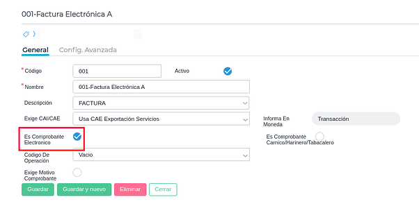

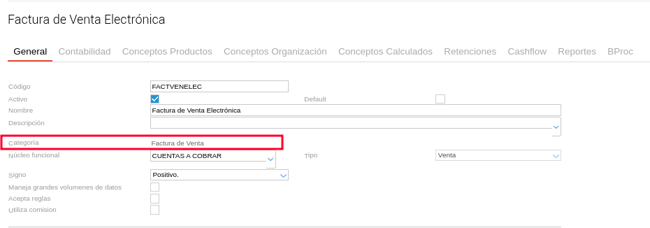

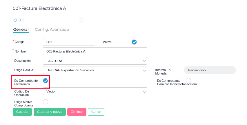

El web service solo tendrá en cuenta los documentos de tipo “factura de venta” y que estén configurados como electrónicos (FV, NC y ND).
Comprobante impositivo configurado como electrónico

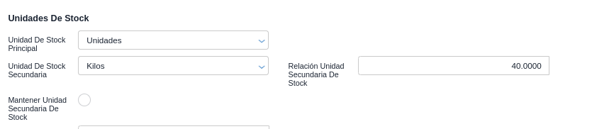

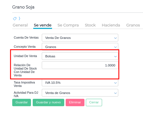

Configurar unidades de venta y de stock para los productos
Como unidad de venta se sugiere configurar “Bolsas” y la relación con la unidad de stock 1:1
La unidad de stock principal también puede ser configurada como “Bolsas” o “Unidades”.
La unidad de stock secundaria debe ser configurada como “Kilos” (el sistema enviará la cantidad stock 2, es decir la cantidad de kilos totales).
La relación entre estas dos unidades debe ser la cantidad de kilos que componen cada una de las bolsas de semillas.

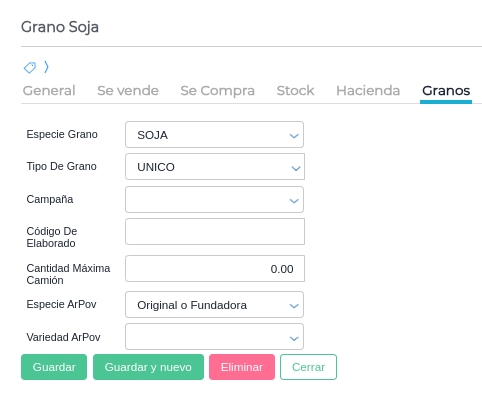

En la solapa “Granos” del producto se definen los siguientes campos que son imprescindibles para que el ws envíe la información:
- Especie arpov (categoría ArPOV): selector de todas las categorías disponibles.
- Variedad arpov (cultivar INASE): Selector de cultivares segun la categoria ArPOV seleccionada anteriormente

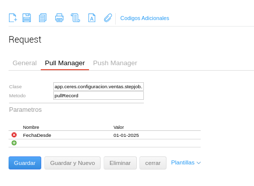

Configuración “Fecha desde” para envío de transacciones a ArPOV
Con esta configuración se define una “fecha desde” para el envío de facturas al sistema ArPOV.

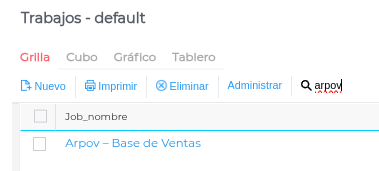

Ingresar al maestro de “trabajos” y buscar “Arpov - Base de Ventas”

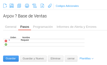

Ingresar a la solapa “pasos” y hacer click en el orden numero “1”
Luego ingresar a la solapa “Pull Manager” y definir la “Fecha desde” en que el trabajo va a informar las facturas de venta semillas a ArPOV
Por último guardar los cambios.
