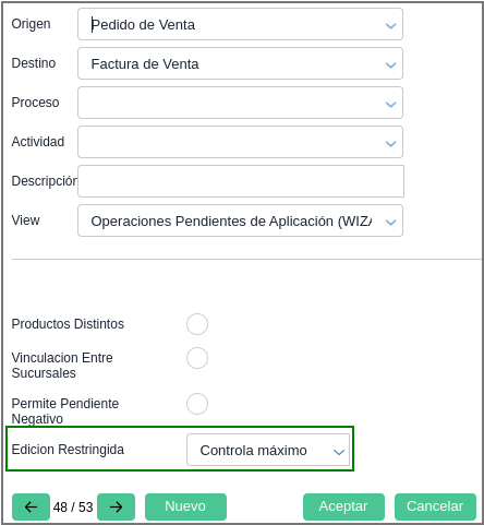

Para transacciones creadas mediante el asistente, cuando en el Maestro de Tipos de Documento el documento origen tiene activada la opción “Control de Cantidades en Vinculaciones”, el campo “% de tolerancia” está definido con un valor y, además, en el Maestro de Workflows la relación se configura con la opción “Edición Restringida” establecida en “Controla máximo”, esta última configuración prevalece sobre el valor definido en el campo “% de tolerancia”.

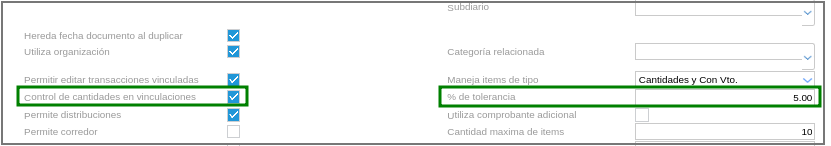

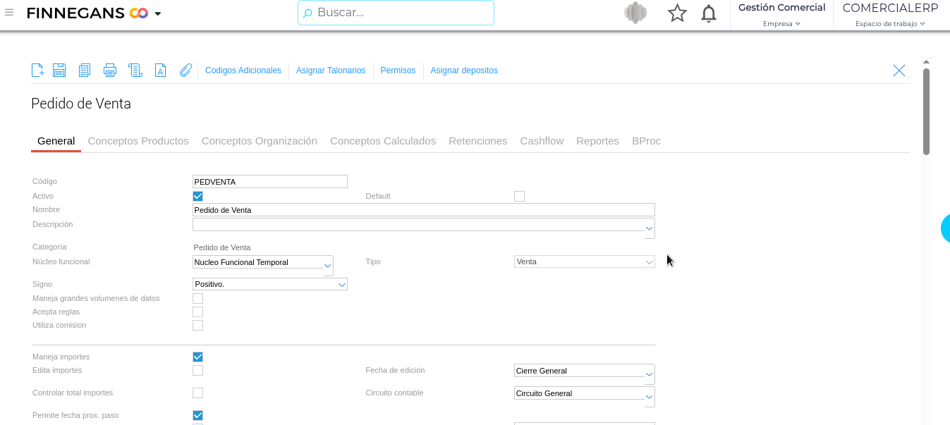

Ir a Menú → Configuración → Diseño del espacio de trabajo → Documentos → Tipos de Documentos → Pedido de Venta.

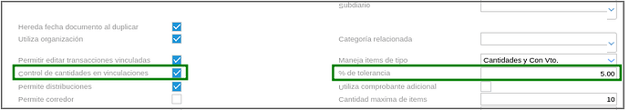

En el documento Pedido de Venta, activar la opción “Control de Cantidades en Vinculaciones” y configurar un valor en el campo “% de tolerancia”:

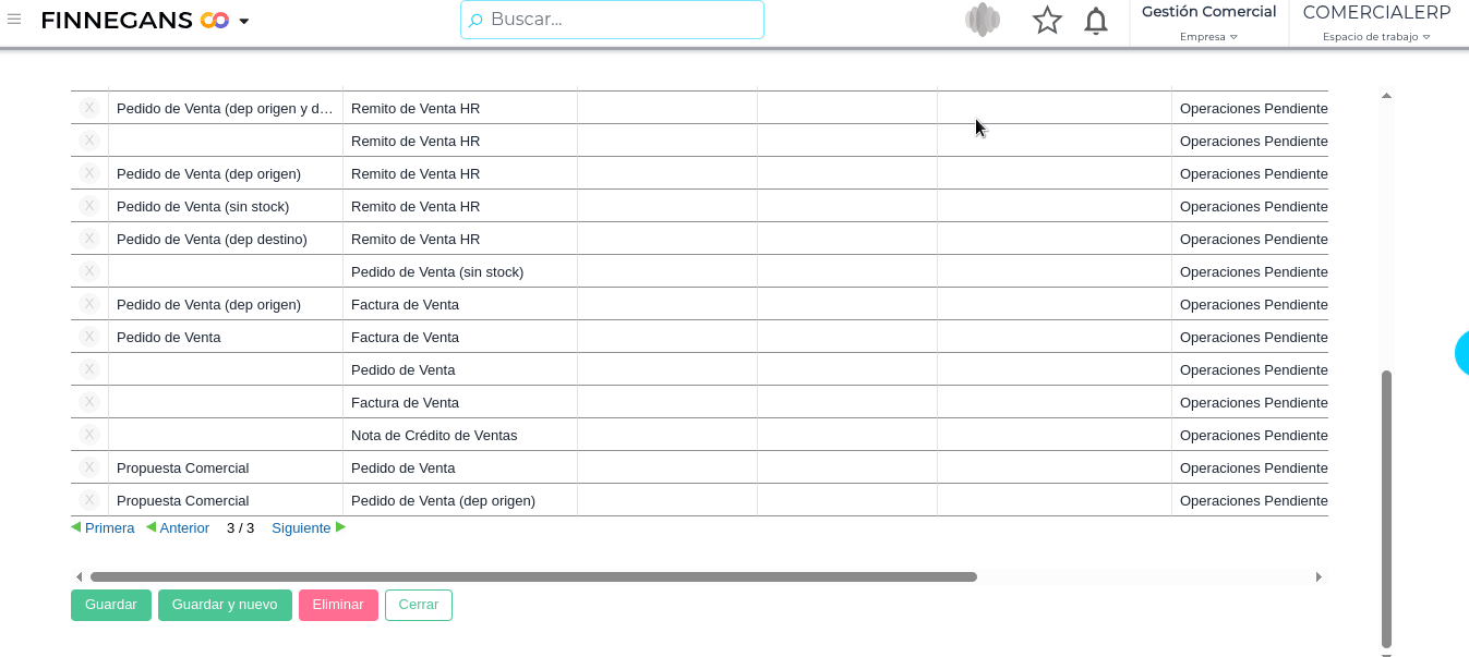

Ir a Menú → Configuración → Diseño del espacio de trabajo → Documentos → Tipos de Documentos → Relación entre Documentos → Ventas.

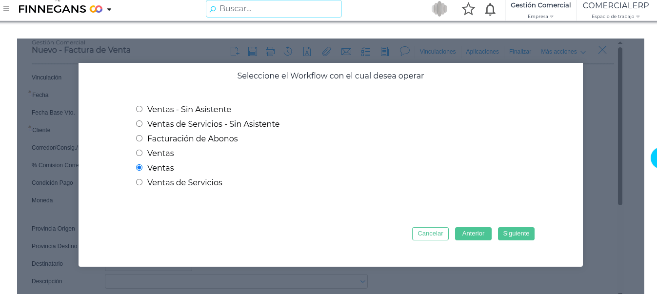

Ahora, se crea una Factura de Venta mediante asistente a partir del Pedido de Venta. Ir a Menú → Gestión Empresarial → Ventas → Transacciones → Facturas → Factura de Venta.

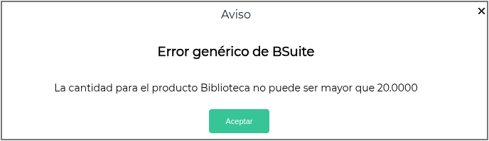

- Sin embargo, como se muestra en la imagen, el sistema emite el siguiente mensaje de alerta: “La cantidad para el producto Biblioteca no puede ser mayor que 20.0000”. Esto ocurre porque, en el Workflow, se ha establecido la opción “Edición Restringida = Controla máximo”, lo que impide que la Factura de Venta sobrepase las cantidades del documento de origen.
- Por lo tanto, la configuración del Workflow prevalece y no permite la modificación de cantidades, a pesar del porcentaje de tolerancia configurado.
