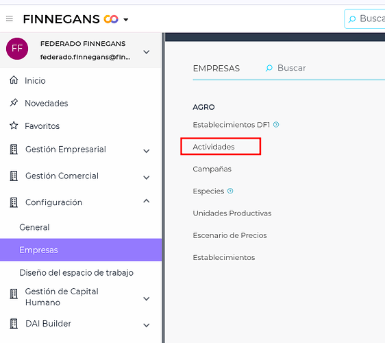

Modo de Uso
Menú Desplegable → Configuración → Empresas → Actividades
