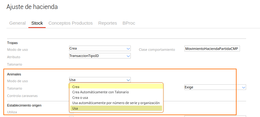

:round_pushpin: Menú → Configuración → Diseño del espacio de trabajo → Tipos de documento → Ajuste de Hacienda → Solapa Stock → Sección Animales
  1. Ingresar al tipo de documento correspondiente al ajuste que se quiere configurar.
  2. Ir a la solapa Stock y ubicar la sección Animales.
  3. Configurar el campo Modo de uso según el sentido del movimiento:
Modo de uso Cuándo usarlo
Crea El ajuste da de alta animales que no existen en el sistema (ajuste positivo, saldo inicial, recuento con ingreso de cabezas). El sistema genera un nuevo registro de animal por cada caravana ingresada en la transacción.
Usa El ajuste da de baja animales ya registrados (ajuste negativo, corrección de excedente). El sistema busca y consume caravanas existentes.
No usa La transacción no opera con caravanas individuales. La solapa de números de serie no se muestra en los ítems.

  • Sí: con Modo de uso = Crea, el sistema genera un registro de animal nuevo por cada número de caravana ingresado al guardar el ajuste.
  • Sí: con Modo de uso = Usa, el sistema valida que las caravanas ingresadas ya existan en el padrón antes de permitir guardar.
  • No: el Modo de uso no controla si el movimiento suma o resta cabezas en el stock general; ese comportamiento lo define la configuración de establecimientos (origen/destino) en la misma solapa.
  • Cuidado: si se configura Usa en un ajuste positivo, el sistema intentará buscar caravanas inexistentes y no permitirá guardar el documento.
