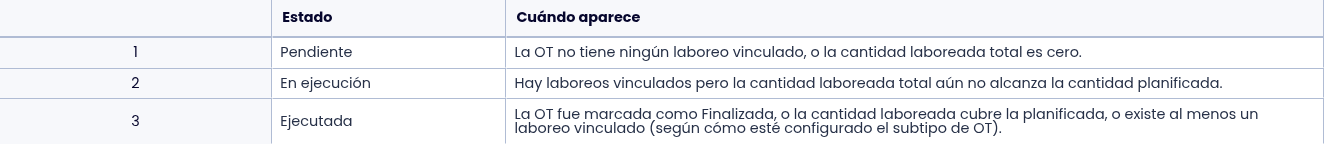

Lógica de Estado
:backhand_index_pointing_right: El estado En ejecución solo aparece en OTs cuyo subtipo de transacción controla la ejecución por cantidad. En los demás subtipos, la OT pasa directamente de Pendiente a Ejecutada al vincularse el primer laboreo.
