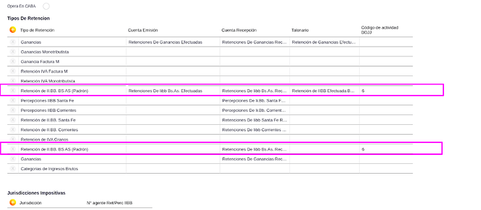

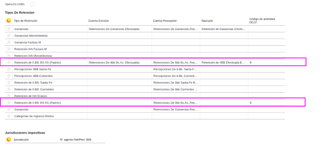

Este inconveniente ocurre debido a que en el maestro de la Empresa, dentro de la solapa Contabilidad e Impuestos, se encuentra configurado dos veces el mismo tipo de retención. Esto genera que el sistema procese e imprima duplicados los registros en el reporte.
Para corregir la duplicidad en el reporte, se debe remover la configuración repetida siguiendo estos pasos:
  1. Dirigirse al maestro de empresas: Menú → Configuración → Empresas → Empresa.
  2. Ingresar a la empresa afectada.
  3. Dirigirse a la solapa Contabilidad e Impuestos.
  4. Identificar el tipo de retención que se encuentra cargado por duplicado.
  5. Eliminar la línea del costo o retención repetida.
