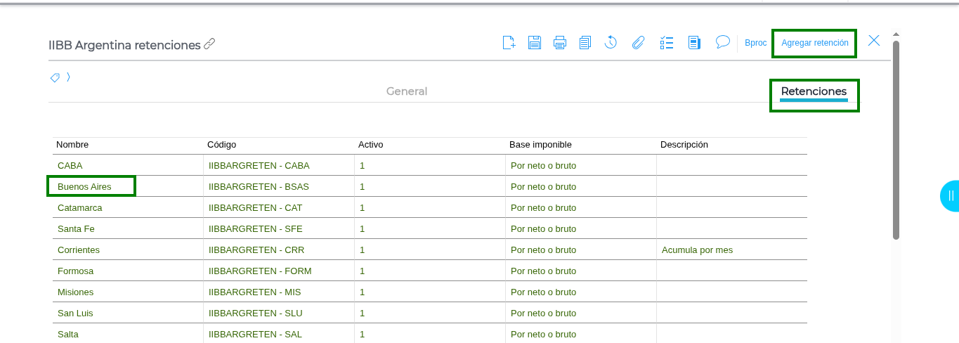

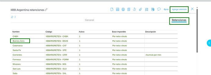

  • Ingresa al Maestro de Tipos de Retención.
  • Ingresa a IIBB Argentina Retenciones.
  • Agrega los conceptos específicos dentro de la solapa de Retenciones:
    • Concepto General: Puedes utilizar el tipo de retención “Buenos Aires” que viene de forma estándar en el sistema.
    • Concepto Específico: Debes crear un nuevo concepto para actividades diferenciadas, por ejemplo, “Buenos Aires Constructora” (o cualquier otro régimen, como agro).

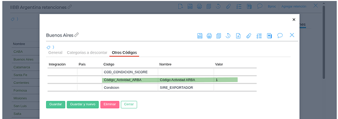

2. Configuración en maestro “Empresa”

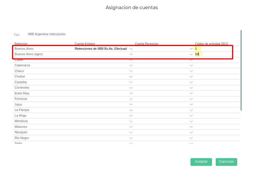

  • Es fundamental que en la empresa se configure para cada concepto el código de actividad DDJJ correspondiente para que luego el gestor pueda informarlos por separado según la normativa.

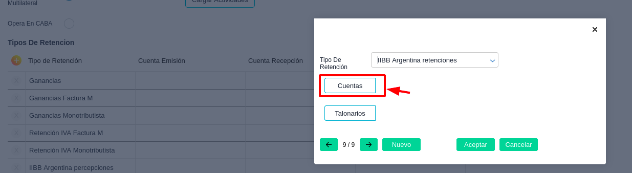

Ruta: Menú - Configuración - Empresa - Empresas
  • Ingresar a la empresa correspondiente.
  • Ir a la solapa Contabilidad e Impuestos.
  • En la sección “Tipos de Retención” ingresar al item de la retención, hacer click en el botón “Cuentas” y agregar el Código de Actividad DDJJ
  • Aceptar y guardar.

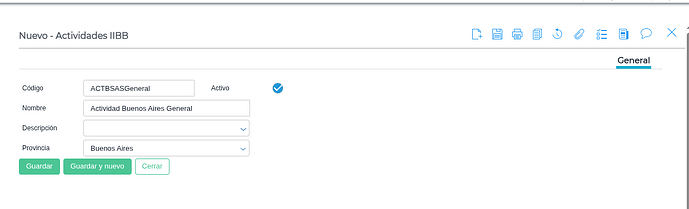

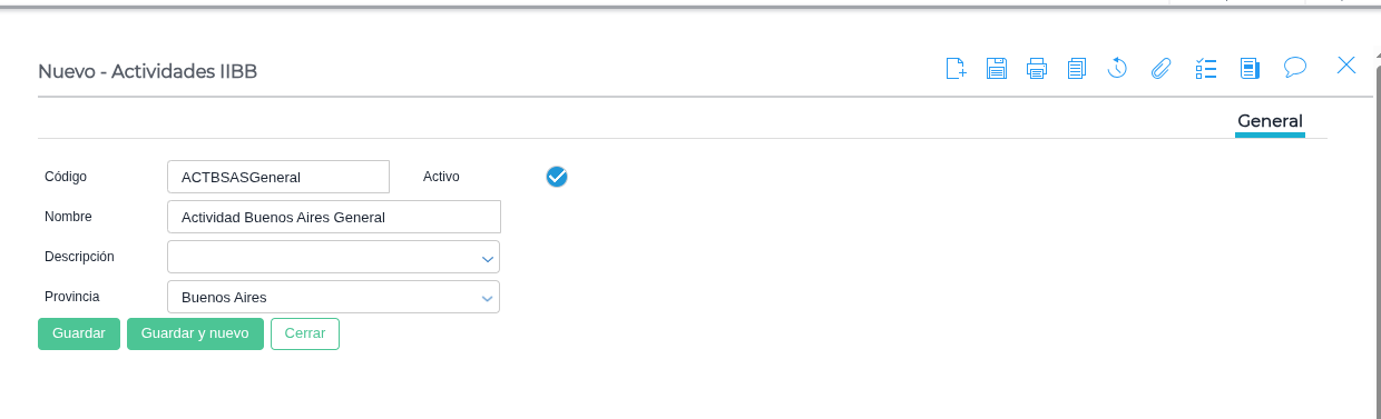

3. Definición de las Actividades de IIBB
Deben crearse dos actividades desde el Maestro de Actividades de IIBB para clasificar a los proveedores.
  • Se debe crear una actividad para Buenos Aires de Régimen General.
  • Se debe crear otra para la Actividad Especial, por ejemplo, Actividad Constructora.
Utiliza nombres intuitivos para que sea sencillo identificarlas al momento de asignarlas a los proveedores.

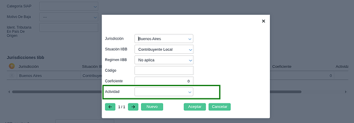

4. Actualización de Datos Impositivos en Proveedores
Todos los proveedores con jurisdicción en Buenos Aires deben tener vinculada una de estas actividades en su ficha para que el sistema identifique qué camino tomar.
  • La actividad se configura en la solapa de datos impositivos de cada proveedor.

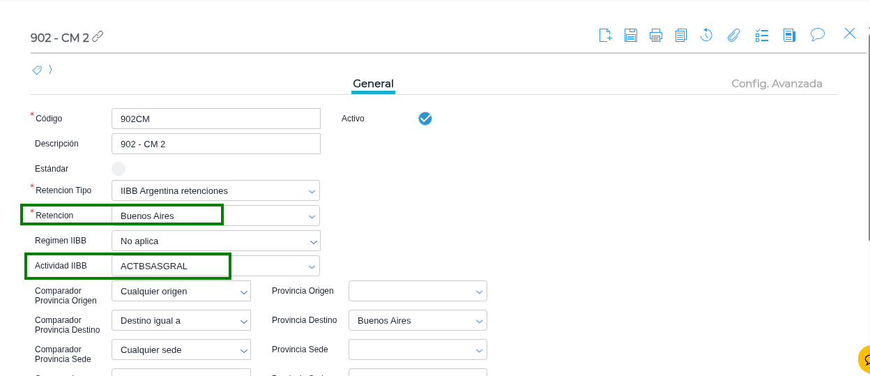

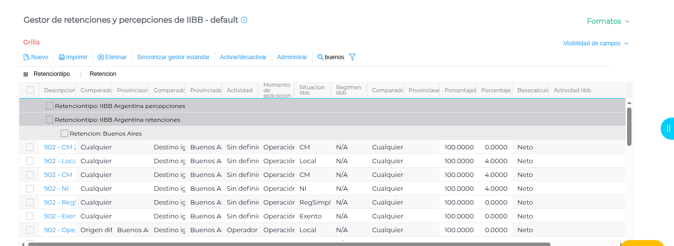

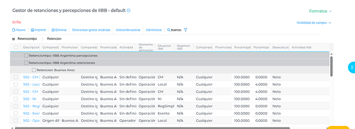

5. Ajustes en el Gestor de Retenciones
Dado que las reglas estándar de Buenos Aires no permiten la edición de actividades, es necesario inactivarlas y duplicarlas.
  • Inactiva las reglas estándar de Buenos Aires que no tienen actividades configuradas.

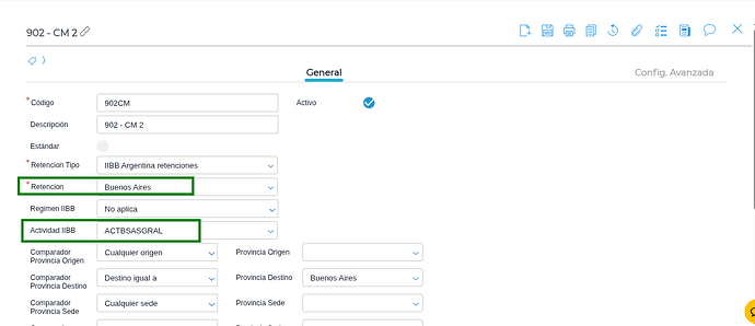

  • Duplica las reglas y edítalas para crear los dos caminos:
    • Regla 1 (General): Vincular con la Actividad General y el concepto Buenos Aires (General).
    • Regla 2 (Constructora): Vincular con la Actividad Constructora y el concepto Buenos Aires Constructora.
  • Esto generará un total de 10 reglas activas (5 para cada actividad teniendo en cuenta las diferentes situaciones de IIBB) en reemplazo de las originales.

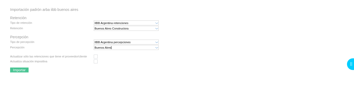

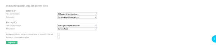

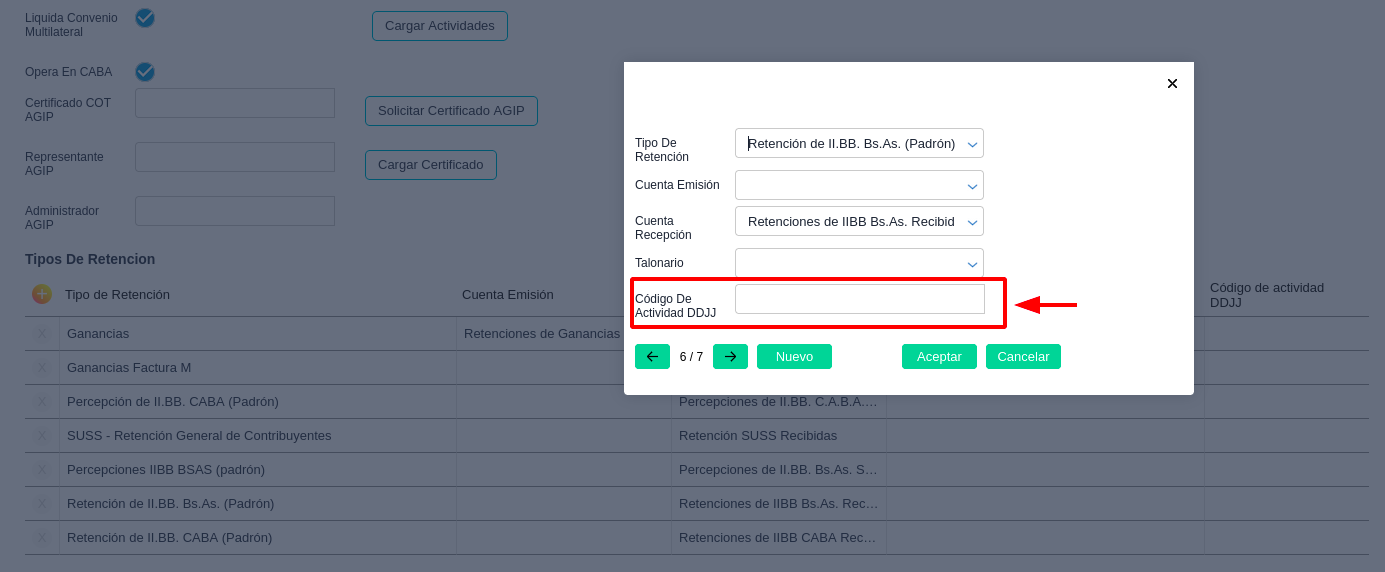

6. Sincronización de Padrones y Procesos Automáticos (B-Procs)
  • Padrones: Al importar el padrón de ARBA, este debe actualizar ambos conceptos (General y Constructora). Aunque la alícuota sea la misma, esto garantiza que se guarde el dato asociado al código de actividad que corresponde.
  • BProcs (Nuevos Proveedores): Si utilizas procesos automáticos al guardar proveedores, debes duplicar el BProc actual.
    • Mantén el original apuntando a la Retención General.
    • Configura el duplicado para que apunte a la Retención Constructora.
