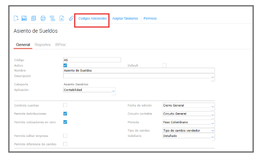

1 - Se accede desde el Menú Gestión Empresarial → Configuraciones → Diseño de Espacio de Trabajo → Documentos → Tipos de Documento → Asiento de Sueldos

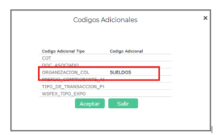

Se requiere configurar el Código adicional ORGANIZACION_COL con el valor SUELDOS

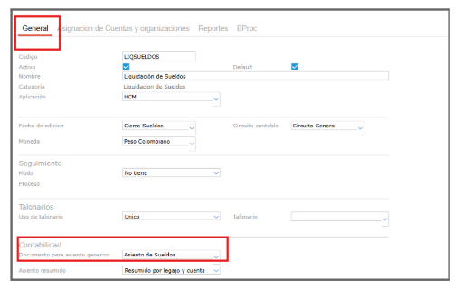

2- Se accede desde el Menú Gestión Empresarial → Configuraciones → Diseño de Espacio de Trabajo → Documentos → Tipos de Documento → Liquidación de sueldo con la opción Resumido por legajo y cuenta
