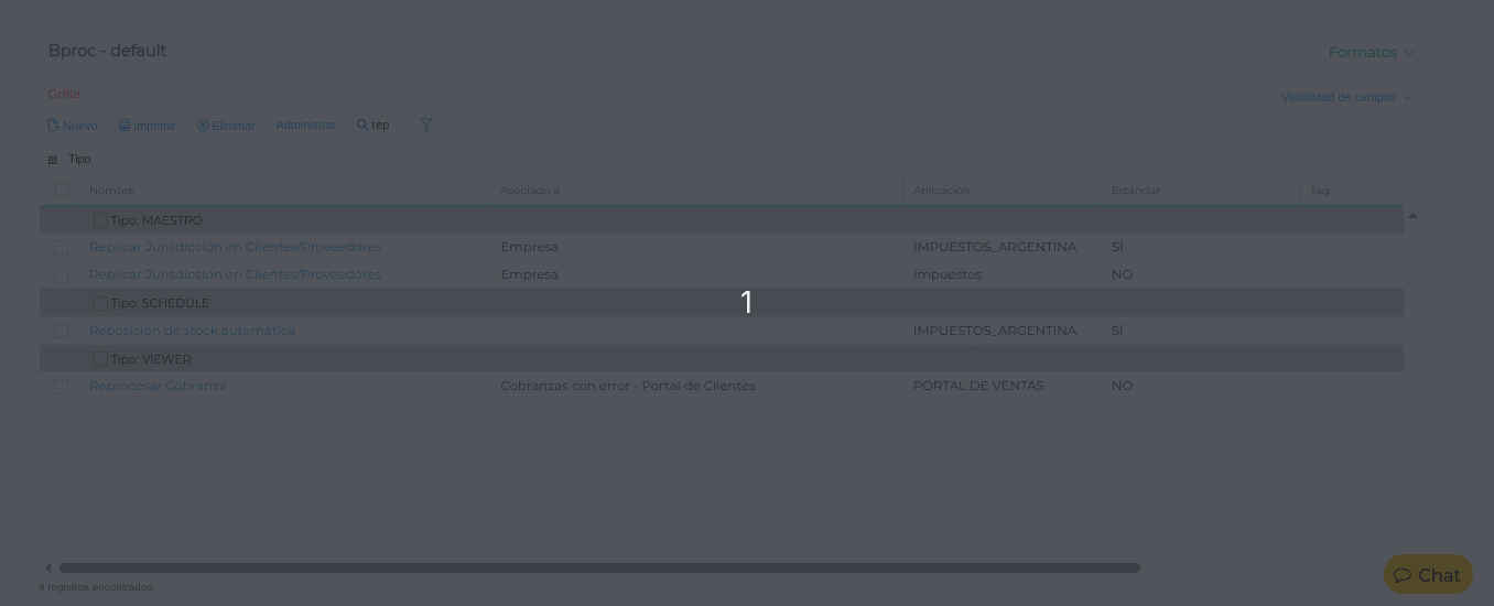

:hammer_and_wrench: A nivel de Configuración General (BProc):
En el bproc programado “Reposición de stock automática”, tu administrador definirá:
  • Programación manual: Este proceso no cuenta con una programación predeterminado. Es obligación del usuario/administrador agregar y configurar manualmente la programación según las necesidades operativas de la empresa. Al configurar el bproc, se permite seleccionar una empresa específica, pero tené en cuenta que si se selecciona una empresa o se deja el campo vacío, el funcionamiento será siempre global.
  • Considera compras pendientes: Si se activa, el sistema restará del cálculo lo que ya esté en camino. Si se desactiva, comprará ignorando el stock pendiente de recepción. (check activo por default)
  • Grupo de Difusión: Lista de usuarios que recibirán los avisos de los pedidos de compra generados. El sistema tomará la dirección de correo de origen desde el Maestro de Personas.
bproc

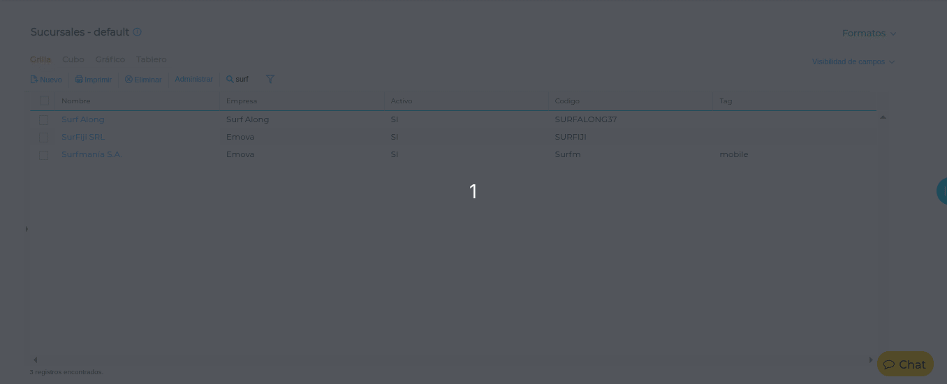

:office_building: A nivel de Sucursal:
Cada planta puede operar con sus propias reglas. Se debe parametrizar:
  • Tipo de Documento a Generar: Este proceso se limita exclusivamente a generar documentos de la categoría Pedido de Compra.
  • Selector de Workflow: El circuito de aprobación que seguirá el documento.
  • Conceptos de Compra: Para sucursales con múltiples necesidades (nacionales/importados), debés configurar un tipo de solicitud único que incluya todos los conceptos de compra requeridos por la empresa.
sucursal
