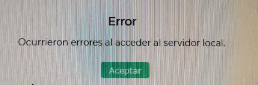

Balanza / Conexión Local Error: “Ocurrieron errores al acceder al servidor local.”
Consulta: Balanza / Conexión Local Error: “Ocurrieron errores al acceder al servidor local.”
:light_bulb: Respuesta: Este error ocurre cuando la conexión entre el navegador y el software local de la balanza se “duerme” o se interrumpe momentáneamente.
La solución es rápida y consiste en “despertar” el servicio manualmente.

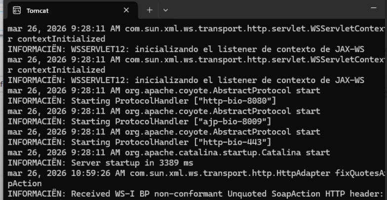

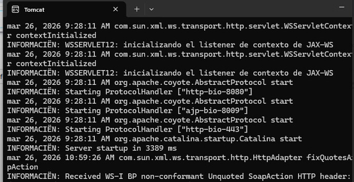

  1. Revisar Tomcat: Asegúrate de que el servidor Tomcat esté abierto y ejecutándose en la barra de tareas . :camera:
