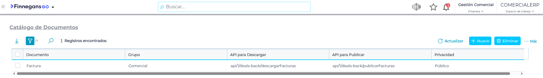

El nuevo método de publicación (POST) se agregó al documento publico “Factura” de Deals:
  • Nombre: publicarFactura
  • Código: publicarFactura (debe estar en el JSON para realizar los envios)

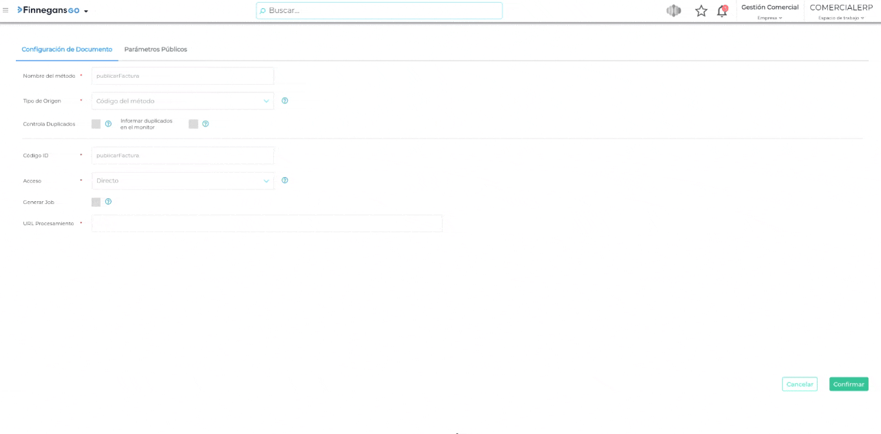

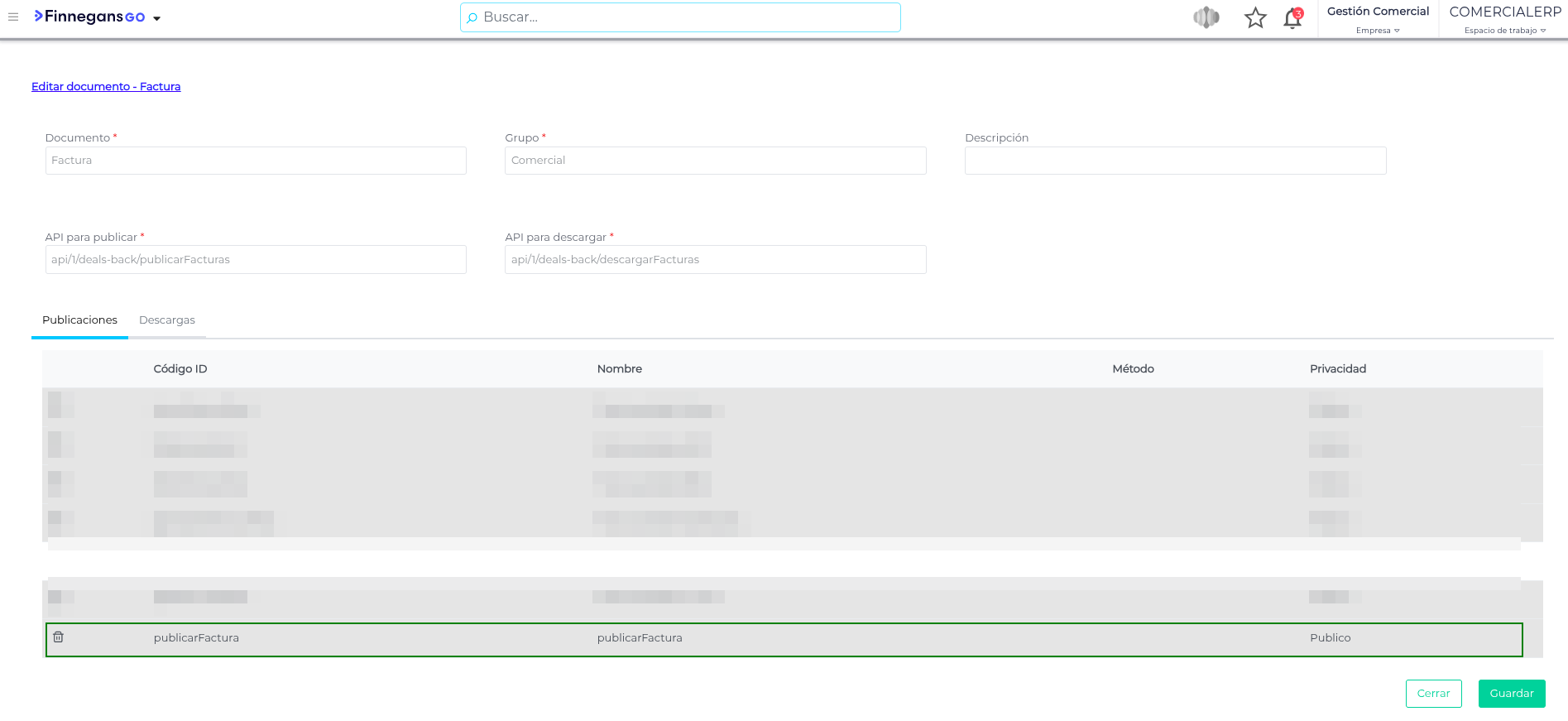

Ahora, este método de publicación es necesario configurarlo en las Publicaciones y Descargas del documento publico “Factura” dentro de Deals. Seguir estos pasos:

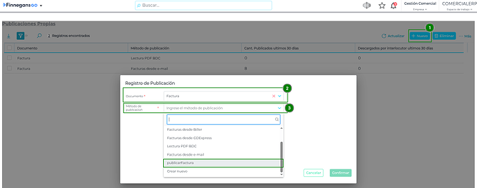

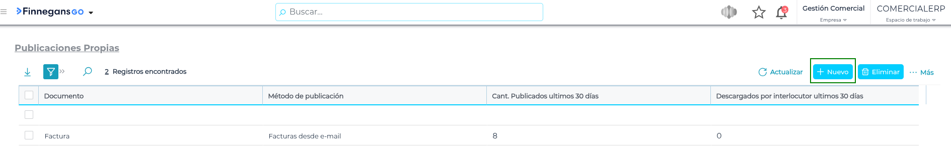

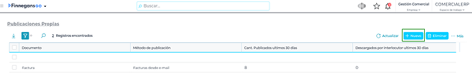

Paso 1
Ir a Menú > Deals > Publicaciones > Publicaciones propias > Nuevo
Paso 2
Seleccionar el Documento y Método de publicación
BC_GIF1
Paso 3

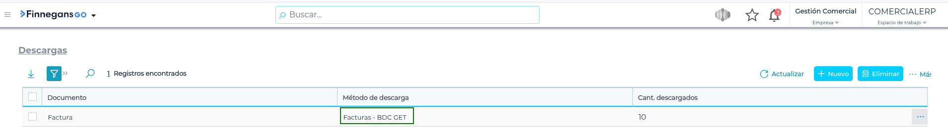

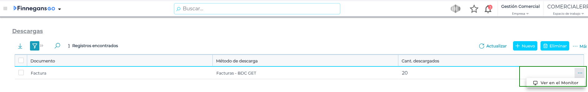

Ir a Menú > Deals > Descargas > Mis descargas
Paso 4

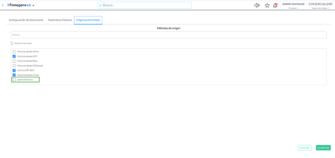

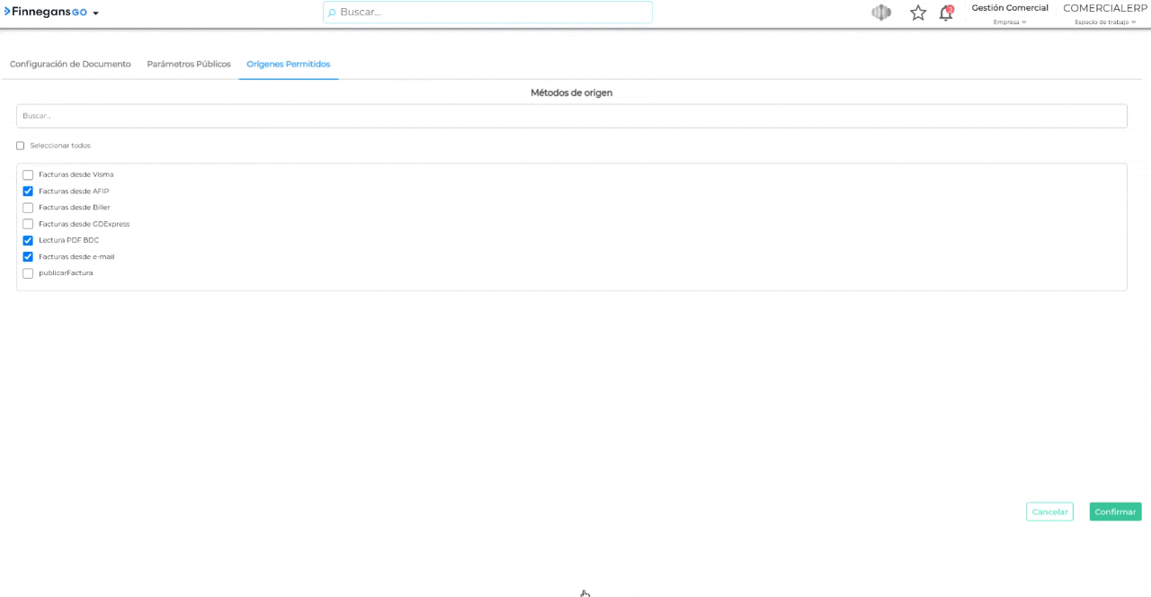

Ingresar al Método de descarga “Facturas - BDC - GET” del documento “Factura” y en la solapa “Orígenes Permitidos” habilitar el método de origen “publicarFactura” el cual se configuro en el paso 1 y 2:
BC_GIF2

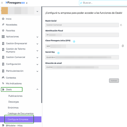

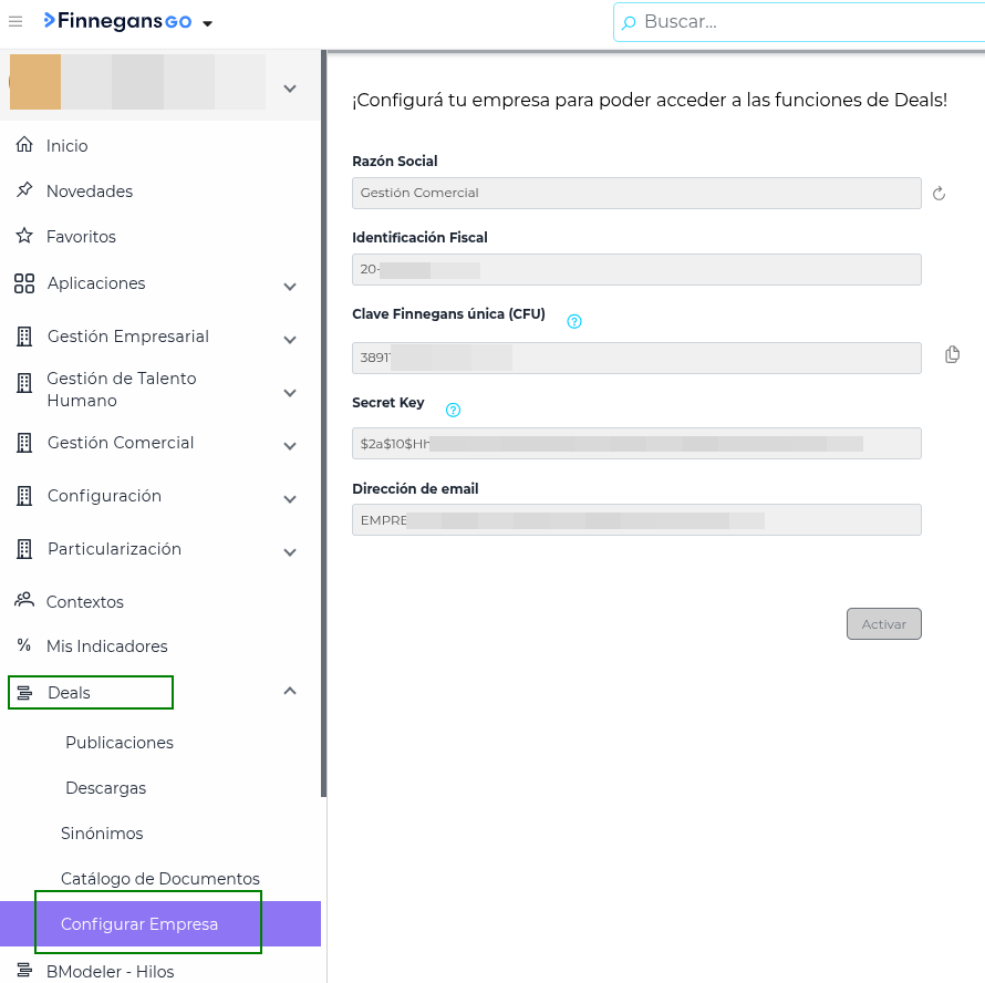

Se debe enviar el CFU (Clave Finnegans Única) y la Secret Key configurados en Deals para la Empresa, para esto ir a Menu > Deals > Configurar Empresa:
Ejecutar POST en Postman con el siguiente Body JSON:
  "cfu": "TU_CFU_AQUI",
  "secretKey": "TU_SECRET_KEY_AQUI"

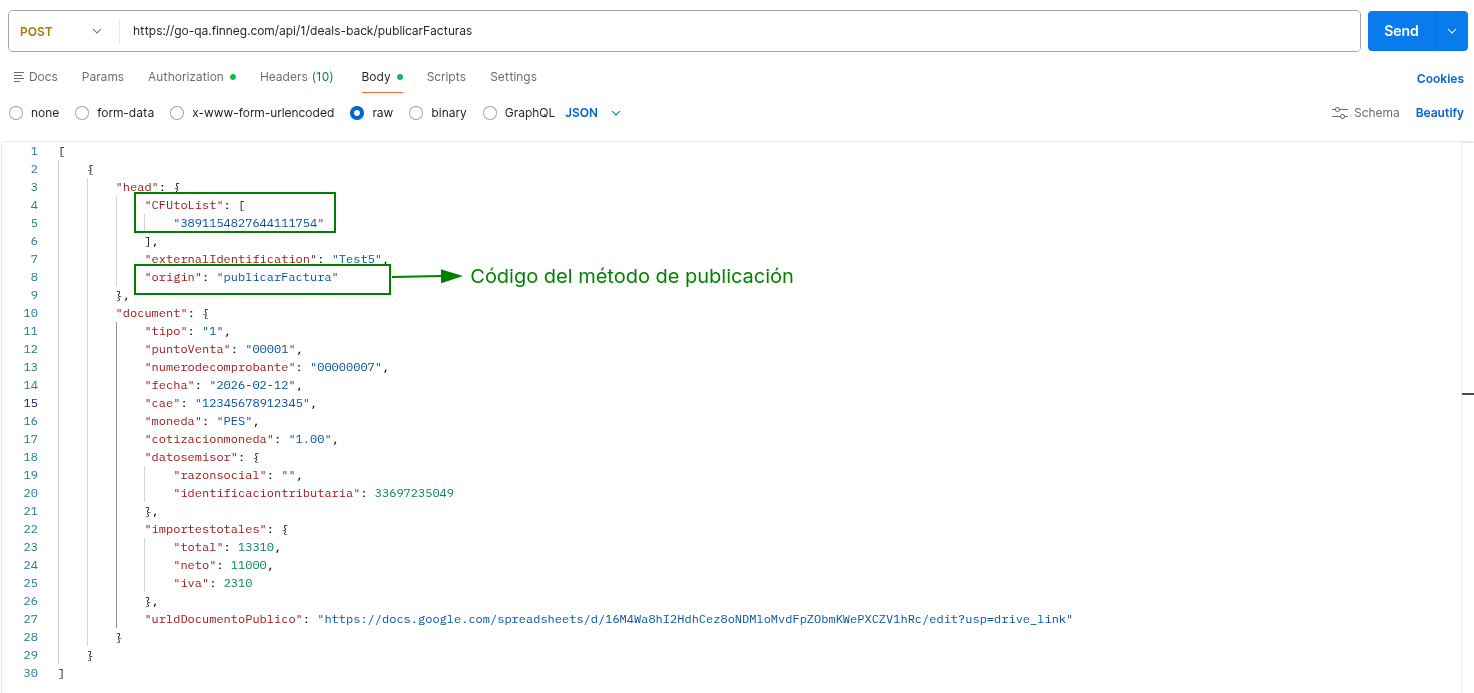

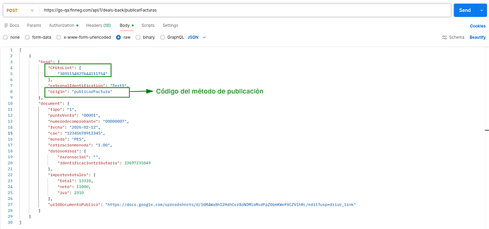

Ejecutar un POST con la URL del método de publucación para hacer el envío con la información de una Factura de Compra a Deals para posteriormente ser visualizada en el Bot de Compras:
URL Completa: https://go-prod.finneg.com/api/1/deals-back/publicarFacturas
Propósito: Crear Facturas de Compra en el Bot de Compras a través de los envíos realizados a Deals.
A modo de ejemplo, se usa este JSON con la información de una Factura de Compras, incluida la URL del adjunto a vincular:
Nota: se debe enviar en el body del JSON, el CFU de la Empresa en el campo “CFUList” y el código del método de publicación en el campo “origin”
        "head": {
            "CFUtoList": [
                "3891154827644111754"
            "externalIdentification": "Test5",
            "origin": "publicarFactura"
        "document": {
            "tipo": "1",
            "puntoVenta": "00001",
            "numerodecomprobante": "00000007",
            "fecha": "2026-02-12",
            "cae": "12345678912345",
            "moneda": "PES",
            "cotizacionmoneda": "1.00",
            "datosemisor": {
                "razonsocial": "",
                "identificaciontributaria": 33697235049
            "importestotales": {
                "total": 13310,
                "neto": 11000,
                "iva": 2310
            "urldDocumentoPublico": "https://docs.google.com/spreadsheets/d/25M4Wa8hI8HdhCez8oNDMloMvdFpZObmKWePXCZV1hRc/edit?usp=drive_link"

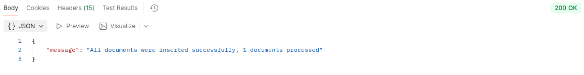

Respuesta en Postman:

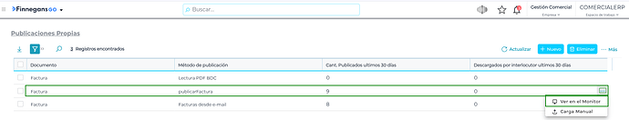

Revisar los monitores de publicaciones y descargas en Deals para validar que los envios realizados fueron exitosos:
  • Monitor de publicaciones:
Hacer clic sobre los tres puntos e ingresar en “Ver en el Monitor”:
Se visualiza que la Factura se guardó correcamente en Deals:

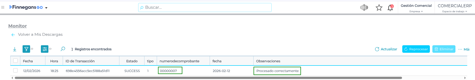

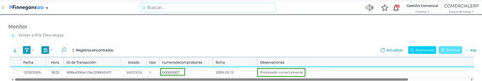

  • Monitor de descargas:
Se visualiza que la Factura se procesos correcamente en Deals:

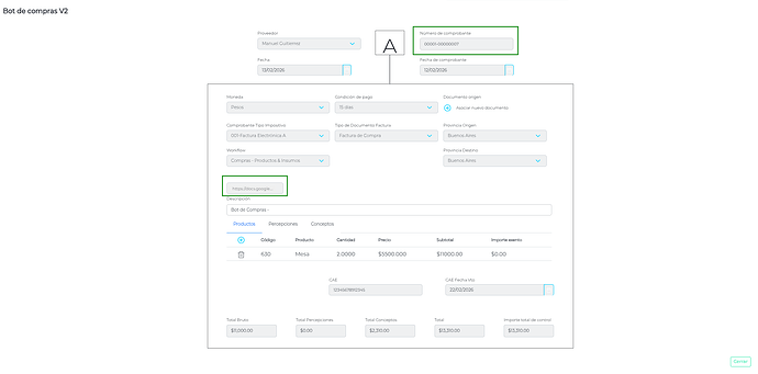

Paso 4

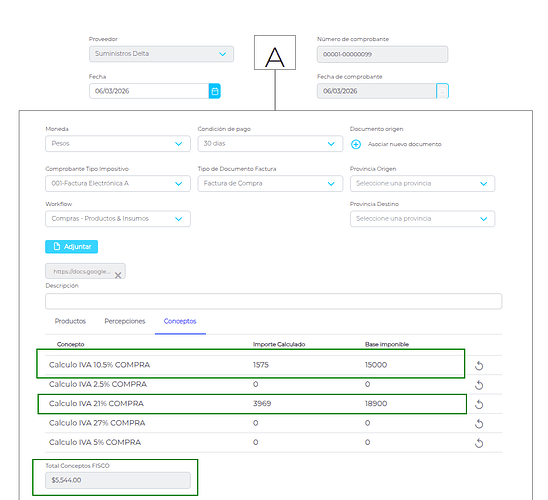

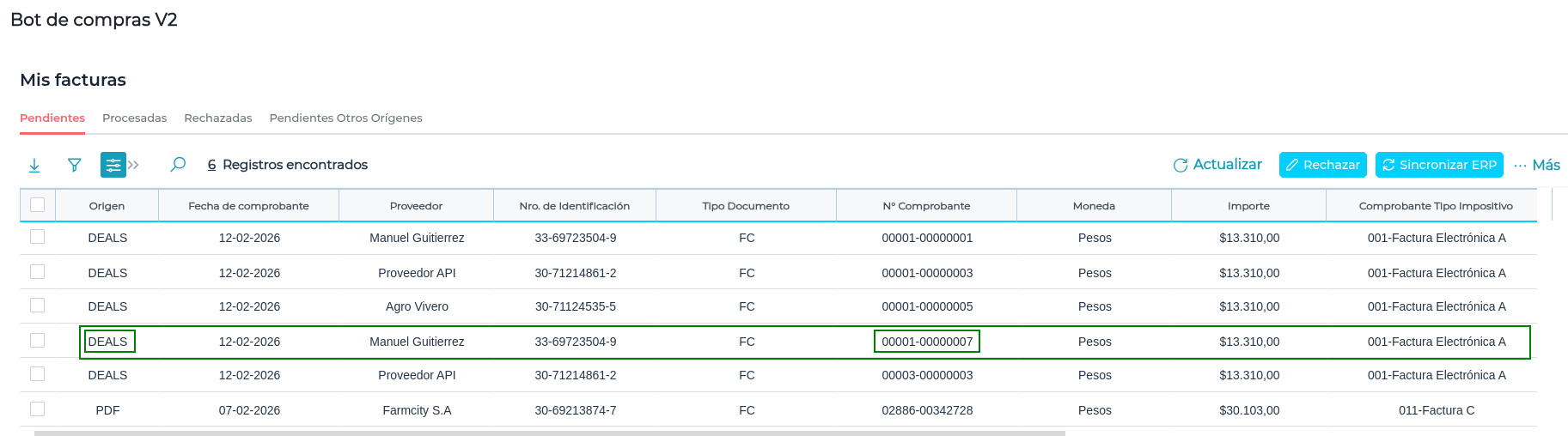

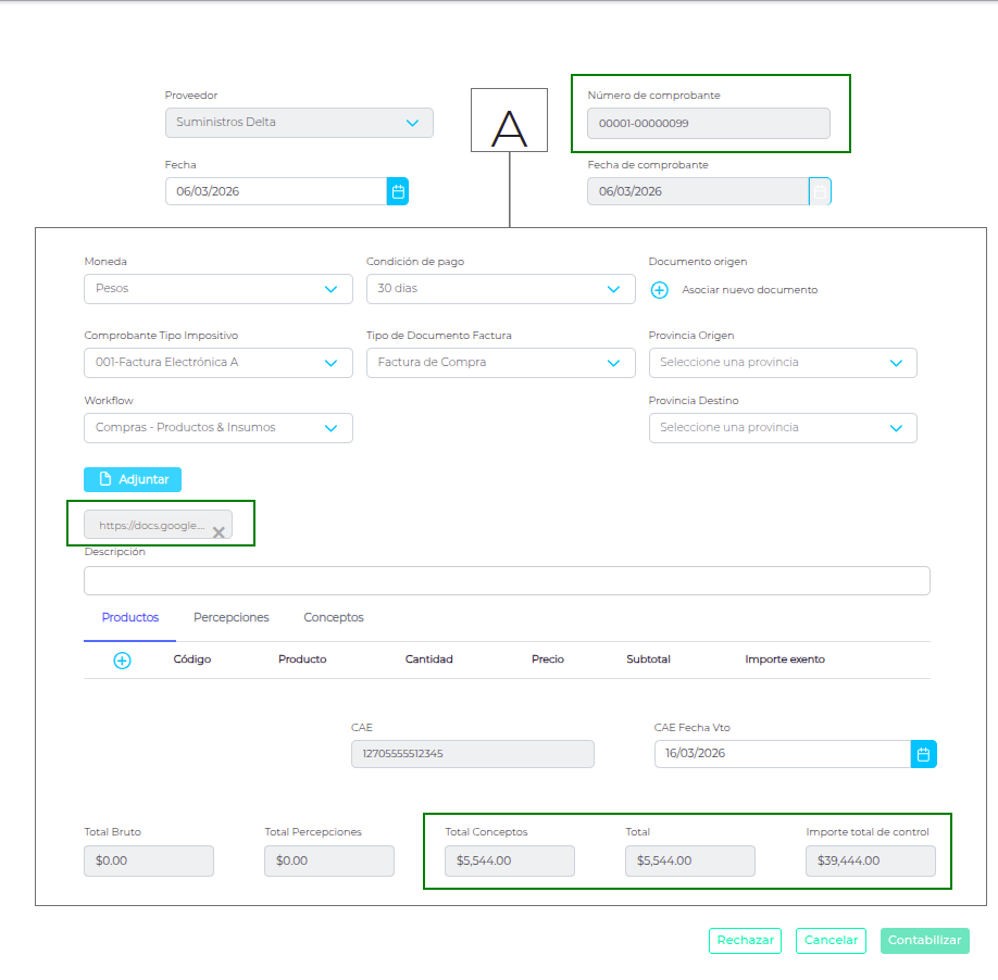

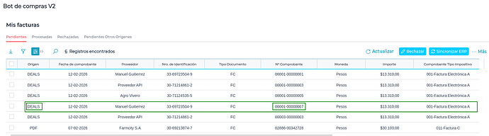

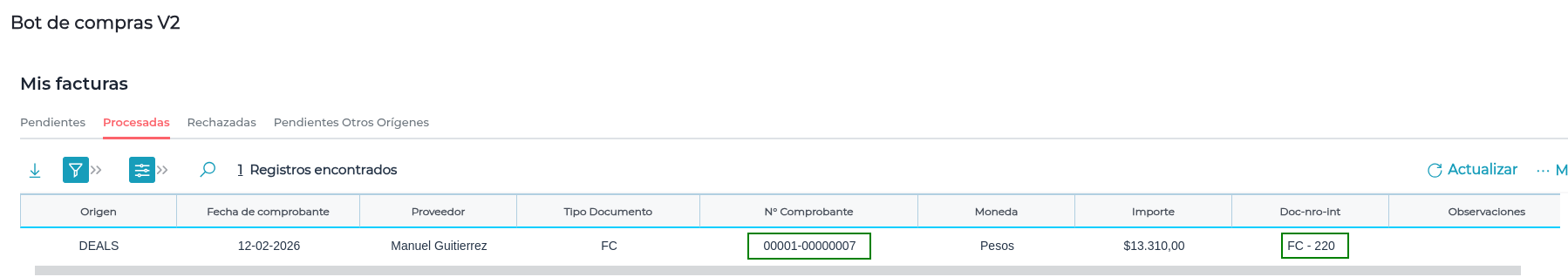

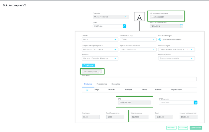

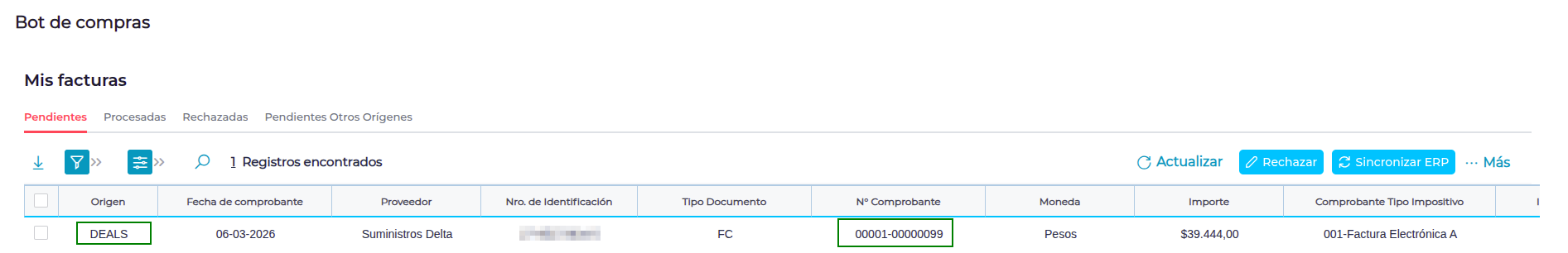

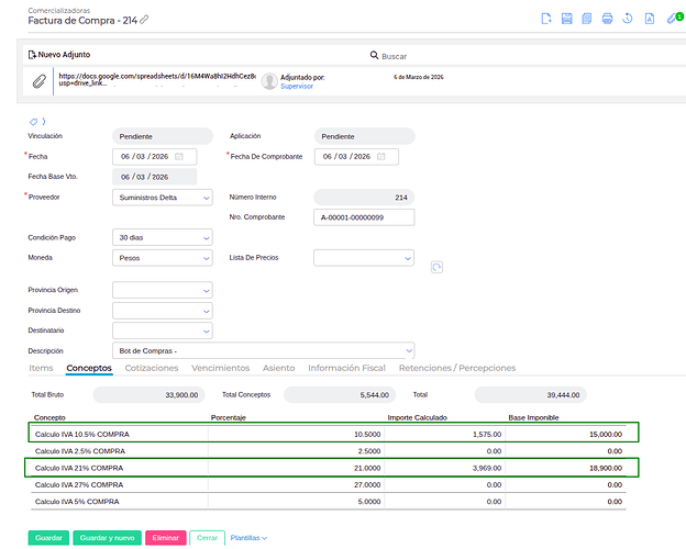

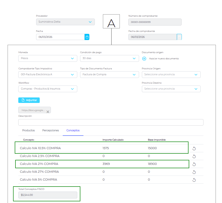

Ingresar al Bot de Compras para validar que la Factura se visualiza en la solapa de "Pendientes. Se visualiza como origen de la Factura Deals:

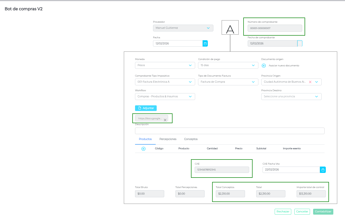

Se observa que todos los datos y el adjunto enviados en el JSON son correctos:

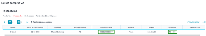

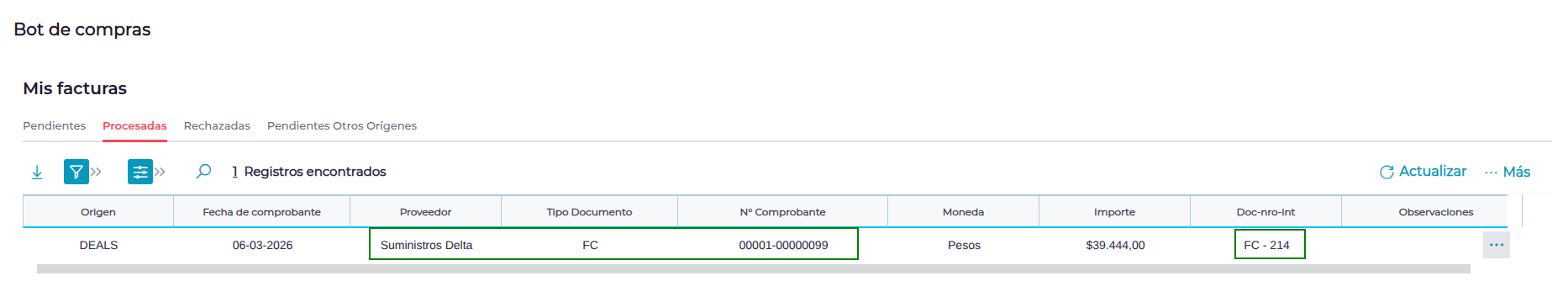

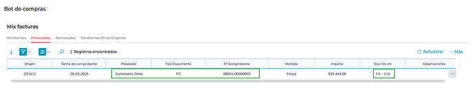

Factura de Compra Contabilizada en el Bot:

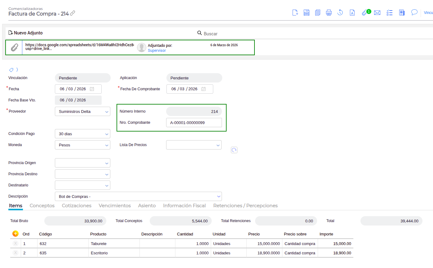

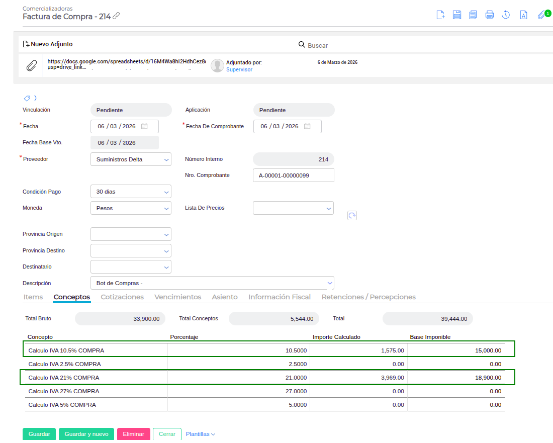

Paso 5

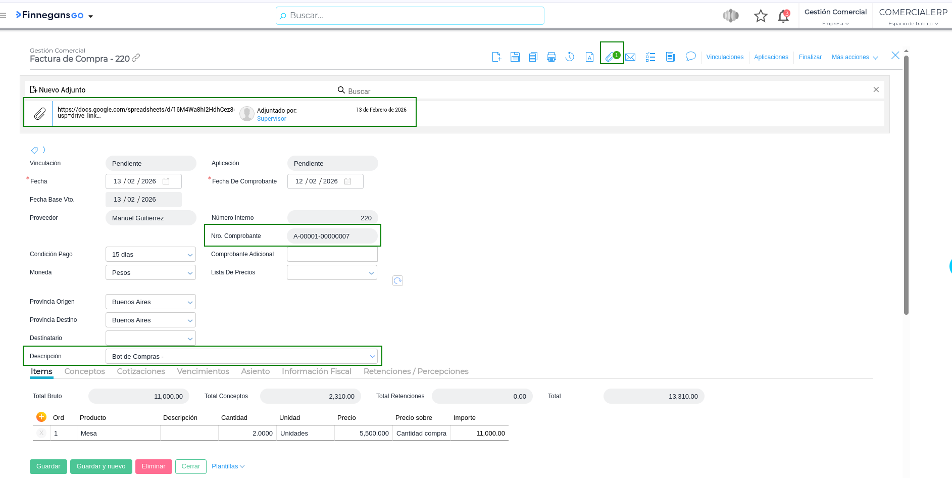

Ingresar al ERP para visualizar la Factura de Comrpa: FC - y el adjunto:
