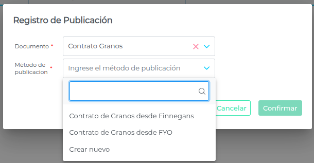

a. Desde DEALS ingresar a la opción de Publicaciones > Publicaciones Propias
b. Hacer click en el botón “Nuevo”
c. Definir el documento “Contrato Granos”, método de publicación “Contrato de Granos desde FYO”
d. Al completar estos campos, se desplegará un nueva pantalla que muestra las configuraciones del documento:

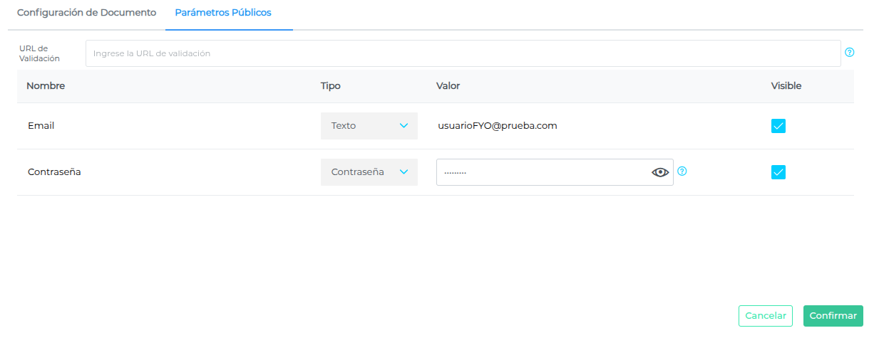

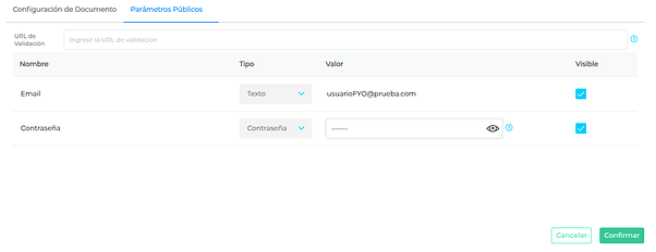

e. En la solapa “Parámetros Públicos”, de la vista desplegada, digitar el email y contraseña del usuario que posee los permisos de consultas en la plataforma de FYO Finalmente hacer clic en el botón “Confirmar”.

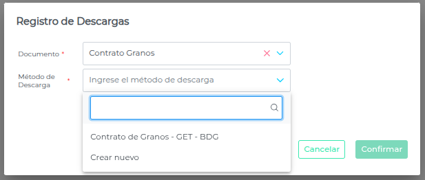

a. Desde DEALS ingresar a la opción de Descargas > Mis Descargas
c. Definir el documento “Contrato Granos”, método de descarga “Contrato de Granos - GET - BDG”.
d. En la solapa “Configuración de Documento”, de la vista que se pespliega, activar el check para la opción “Activar webhook”, el cual habilitará la solapa “Orígenes Permitidos”

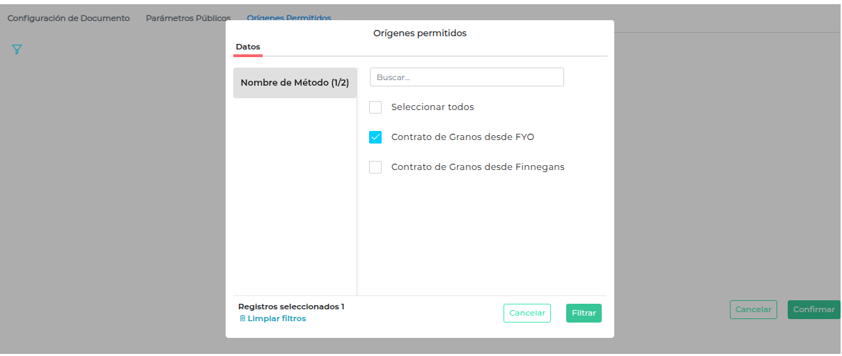

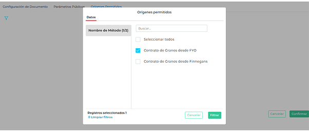

f. En la solapa “Orígenes Permitidos”, se debe agregar el procesamiento que se definió anteriormente: seleccionar “Contrato de Granos desde FYO”. El paso siguiente es presionar en el botón “Filtrar”.

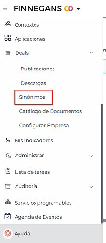

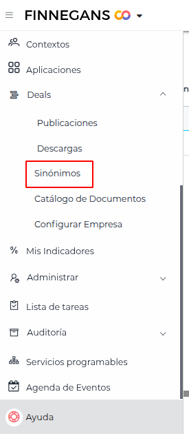

a. Desde DEALS ingresar a la opción de Sinónimos

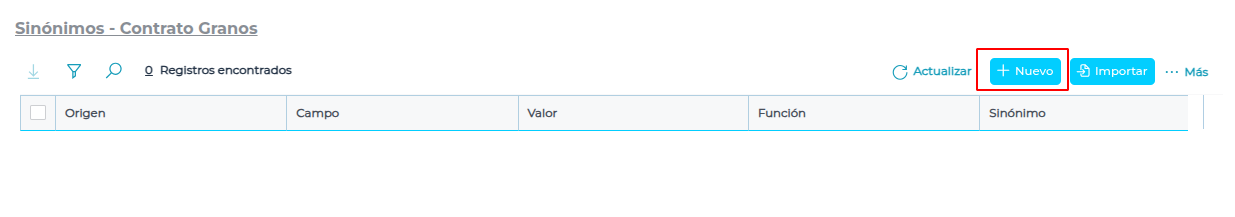

b. Ingresar a Contratos Granos y presionar en “Nuevo”

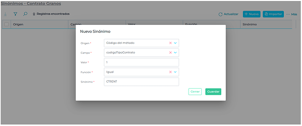

c. En este pop up se debe completar los sinónimos teniendo en cuenta los valores que informa FYO y los códigos que Finnegans tiene definido.

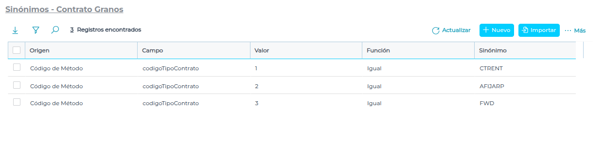

Comenzando por los tipos de contratos, completaremos el pop up por cada tipo de contrato teniendo en cuenta los datos mapeados de la siguiente tabla:
Valor (es el valor que informa FYO) Sinónimo (es el código de Finnegans)
1 CTRENT
2 AFIJARP
3 FWD

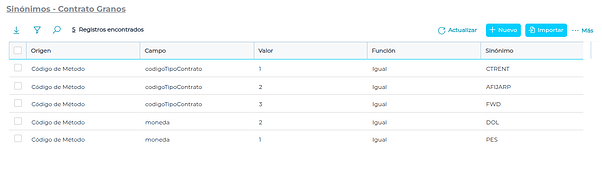

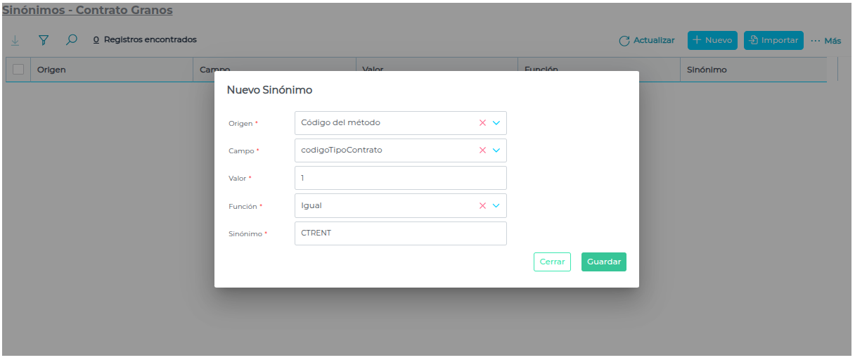

Se debe completar origen con “Código del método”, Campo con “codigoTipoContarto”, en Valor por el dato de la tabla anterior, en Función con “Igual” y en Sinónimo con el dato correspondiente de la tabla y por ultimo presionar en “Guardar”:
*Repetir los pasos por cada valor.

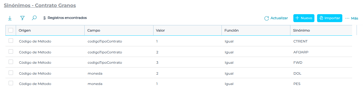

Luego de definir los sinónimos de los tipos de contratos, continuar con las monedas.

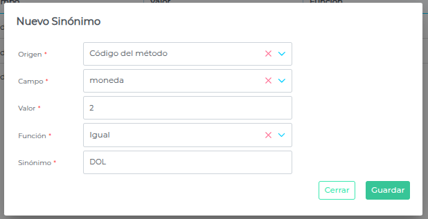

Se debe completar origen con “Código del método”, Campo con “moneda”, en Valor por el dato de la moneda en definición de FYO (tabla a continuación):
Valor (es el valor que informa FYO) Nombre de la moneda
1 Pesos Argentinos (ARS)
2 Dólares (USD)

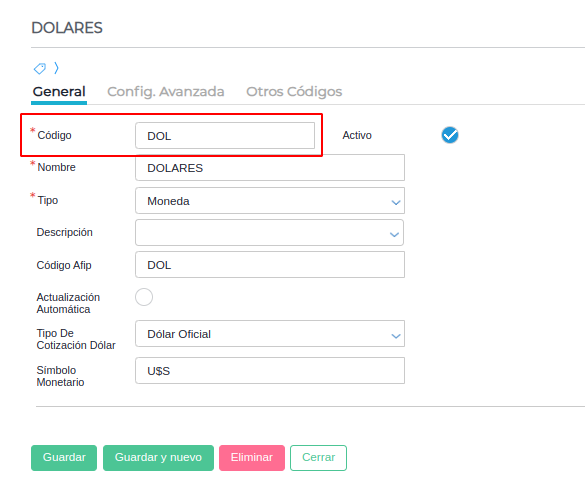

en Función con “Igual” y en Sinónimo con el dato correspondiente al código de moneda definido en el maestro de Monedas.
Quedando de la siguiente manera:
Por último presionar en “Guardar”:

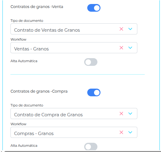

c. Activar el documento “Contratos de granos -Venta” y “Contratos de granos -Compra”.
Completar el tipo de documento, workflow y guardar los cambios.
