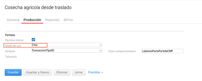

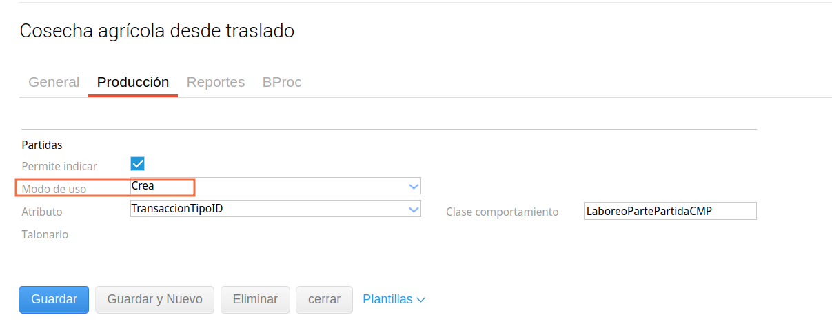

Configuración del Tipo de Documento
Ruta: Menú → Configuraciones → Diseño de espacio de trabajo → Tipo de Documento
Para el documento Cosecha agrícola desde traslado, debes configurar:
  • Solapa: Producción
  • Modo de uso: Crea
  • Crear partidas: Habilitado (para generar partidas de campaña/granos automáticamente)

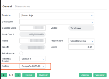

Requisito Obligatorio del Producto
El Bot de Granos opera bajo la siguiente lógica fundamental:
Los productos de tipo granos DEBEN tener habilitada y configurada la opción “Utiliza partida” con tipo de partida: Campaña/Granos.
¿Por qué es indispensable?
El sistema necesita diferenciar e individualizar el stock del mismo grano por cada campaña. Sin esta configuración, el bot no puede asociar correctamente el stock disponible con la partida correspondiente.
Causa Común del Error (Stock Cero / Sin Stock)
El bot no encuentra stock disponible en el depósito porque está buscando el stock asociado a la partida de la campaña. Al no estar configurado el producto para manejar partidas, ese stock no se reconoce para el proceso.
Solución Recomendada
Si el producto ya registra movimientos o stock previo y no es posible modificarlo directamente, sigue estos pasos:
  1. Crear un producto nuevo (ejemplo: “Maíz con partida”)
    • Activar el check de “Utiliza partida”
    • Seleccionar tipo de partida: Campaña/Granos
  2. Ajustar el stock anterior
    • Realizar un ajuste de stock para llevar a cero el stock del producto anterior
  3. Dar de alta el stock nuevo
    • Cargar el stock en el producto nuevo mediante:
      • Ajuste de stock inicial, o
      • Documento de Cosecha
    • Asignar la partida/campaña correspondiente

  • ✓ El tipo de documento tiene configurado “Crea” en la solapa Producción
  • ✓ El producto tiene habilitada la opción “Utiliza partida” y una partida seleccionada.
  • ✓ El stock está registrado bajo la partida correcta
