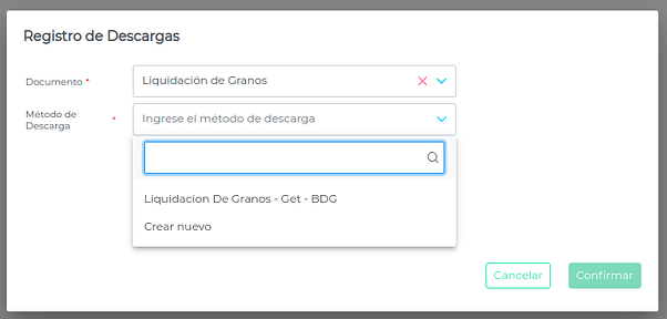

a. Desde DEALS ingresar a la opción de Descargas > Mis Descargas
b. Hacer click en el botón “Nuevo”
c. Definir el documento “Liquidación de Granos”, método de descarga “Liquidacion De Granos - Get - BDG” y presionar en el botón “Confirmar”.

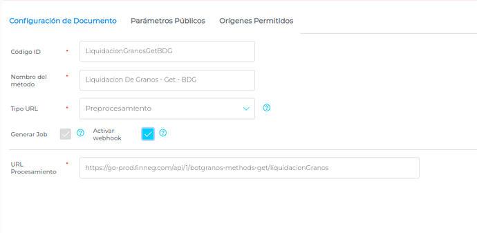

d. En la solapa “Configuración de Documento” activar el check para la opción “Activar webhook”, el cual habilitará la solapa “Orígenes Permitidos”
