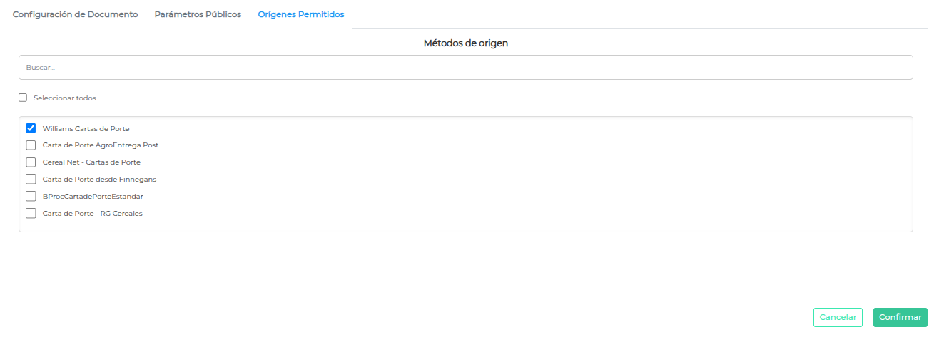

  1. En la solapa “Orígenes Permitidos”, se debe agregar el procesamiento que de Williams: seleccionar “Williams Cartas de Porte”. El paso siguiente es presionar en el botón “Filtrar”.

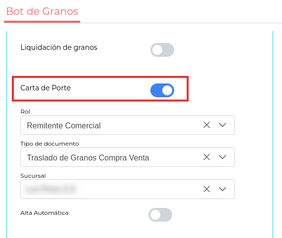

  1. Luego desde la app de BOT DE GRANOS
    :round_pushpin: Ruta > Menú > Aplicaciones > Bot de Granos
  2. Ingresar a la opción “Configuración de documentos”
  1. Activar el documento “Cartas de Porte”, se debe seleccionar el Rol, Tipo de Documento y Sucursal. Luego guardar las configuraciones:
  1. Luego de estas configuraciones, Williams envía al sistema las Cartas de Porte desde su plataforma, dejándolas disponibles en la app Bot de Granos. De esta forma pueden ser administrados por el usuario, rechazarlos o enviarlos al ERP:

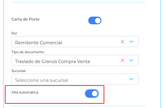

  1. Se puede activar la opción “Alta Automática” al configurar Carta de Porte:
  1. Esto permitirá que las Cartas que estén completas, pasen automáticamente al ERP, y se podrán visualizar en la solapa de “Procesadas”.

  1. En la solapa “Orígenes Permitidos”, se debe agregar el procesamiento que se definió anteriormente: seleccionar “Williams Cartas de Porte”. El paso siguiente es presionar en el botón “Filtrar”.
