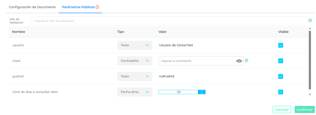

  1. En la solapa “Parámetros” digitar el usuario y clave que usan para ingresar a la plataforma de Cerealnet; además, en el campo “pushid” completar con noPushid y finalmente hacer click en Confirmar.

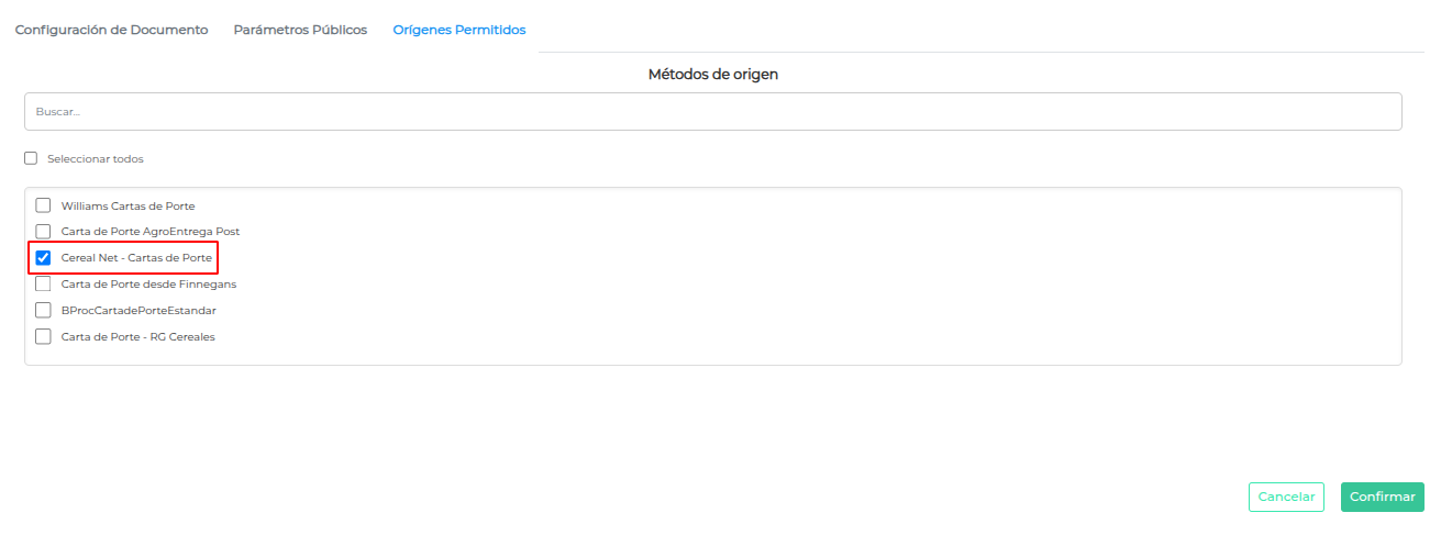

  1. En la solapa “Orígenes Permitidos”, se debe agregar el procesamiento que se definió anteriormente: seleccionar “Cereal Net - Cartas de Porte”. El paso siguiente es presionar en el botón “Filtrar”.
  1. Por último, presionar en el botón “Confirmar” para guardar las configuraciones.
