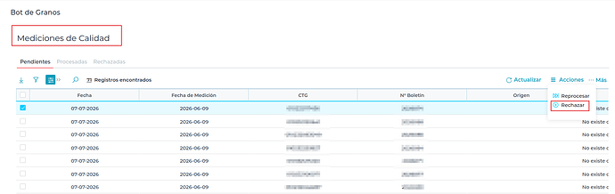

Permite descartar de forma manual una medición de calidad que el Bot de Granos importó pero que no corresponde procesar en el ERP. La medición pasa de la solapa Pendientes a la solapa Rechazadas, donde queda registrada con el motivo u observación correspondiente.
La medición debe encontrarse en estado Pendiente dentro de la pantalla Mediciones de Calidad del Bot de Granos.
:round_pushpin: Bot de Granos → Mediciones de Calidad
La pantalla presenta tres solapas:
  • Pendientes: mediciones importadas que aún no fueron procesadas ni rechazadas.
  • Procesadas: mediciones que el bot procesó correctamente y generaron una medición de calidad vinculada en el ERP.
  • Rechazadas: mediciones descartadas manualmente.

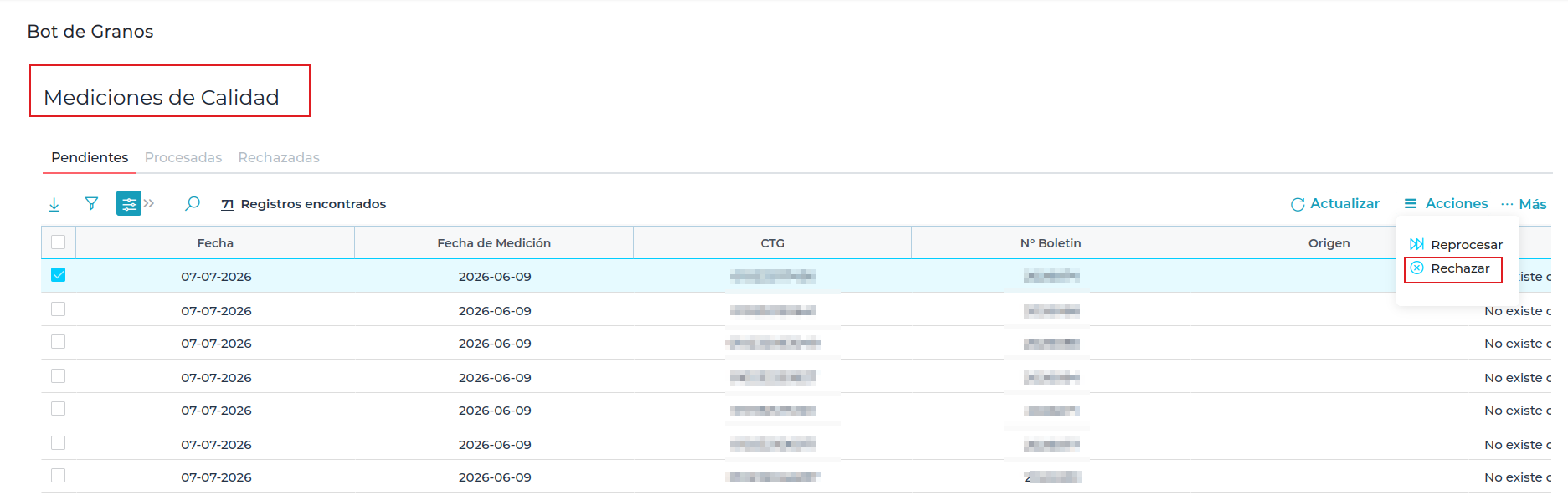

Rechazar una medición pendiente
  1. Ingresar a la solapa Pendientes.
  2. Seleccionar la medición a descartar tildando el checkbox de la fila correspondiente.
  3. Hacer clic en Rechazar (ícono con X roja, visible en el extremo derecho de la fila al seleccionarla).
La medición se mueve a la solapa Rechazadas.
:backhand_index_pointing_right: Si el motivo por el que la medición está pendiente es un problema de configuración (por ejemplo, tipo de medición no configurado para el proveedor), conviene corregir la configuración y usar Reprocesar en lugar de rechazar.

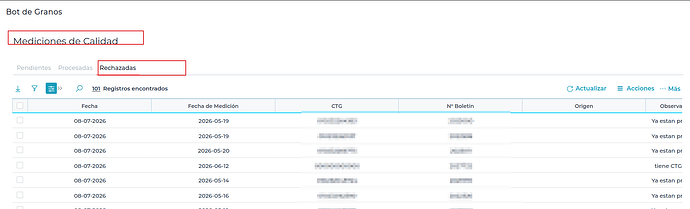

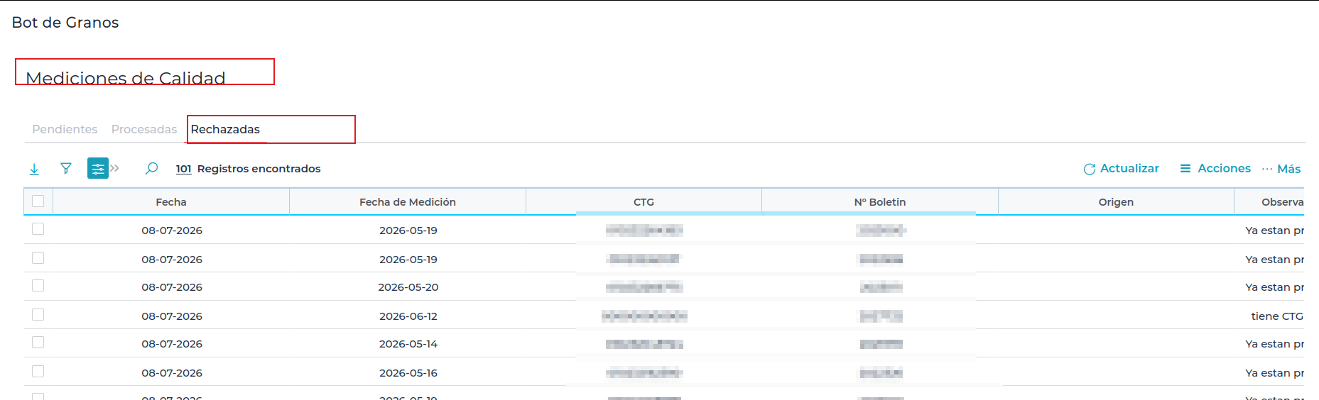

Solapa Rechazadas
Muestra el historial de mediciones descartadas. Las columnas disponibles son:
  • Fecha: fecha en que el bot registró la medición.
  • Fecha de Medición: fecha del análisis de calidad informado por la cámara arbitral.
  • CTG: código de trazabilidad de granos asociado a la muestra.
  • Nº Boletín: número de boletín asignado por la cámara.
  • Origen: cámara o fuente que emitió la medición.
  • Observaciones: descripción del motivo de rechazo o del estado detectado (por ejemplo: “Ya están procesadas”, “tiene CTG”).
Qué hace y qué no hace
  • Sí: mueve la medición de la solapa Pendientes a Rechazadas y conserva el registro con sus observaciones.
  • No: elimina el registro; la medición queda visible en Rechazadas como historial.
  • Cuidado: antes de rechazar, verificar que la medición no corresponda a un CTG válido pendiente de configuración. En ese caso, la acción correcta es corregir el maestro y usar Reprocesar.
