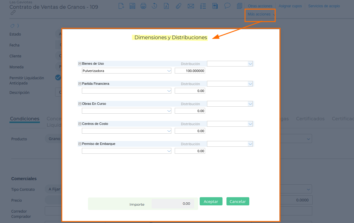

1. Confección del Contrato de Ventas (ERP)
  1. Al registrar o editar un Contrato de Ventas, el operador puede ingresar Dimensiones y sus distribuciones en el campo plano de cabecera o abrir la matriz emergente de Dimensiones.
  1. La información se sincroniza automáticamente entre ambos controles sin requerir guardado intermedio.
  2. El contrato puede guardarse y firmarse con o sin dimensiones asignadas.

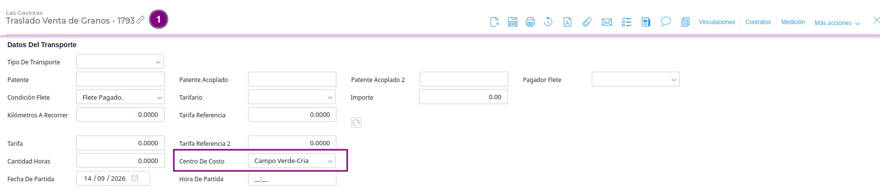

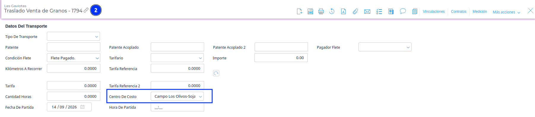

2. Registrar Traslados y Asignación de Centro de Costo
  1. Ingresar alMaestro de Traslado de Granos.
  2. Asociar el comprobante al contrato u origen correspondiente.
  3. Asignar el Centro de Costo correspondiente al ítem del traslado.
  4. Guardar el comprobante para habilitar la herencia prioritaria hacia la liquidación.

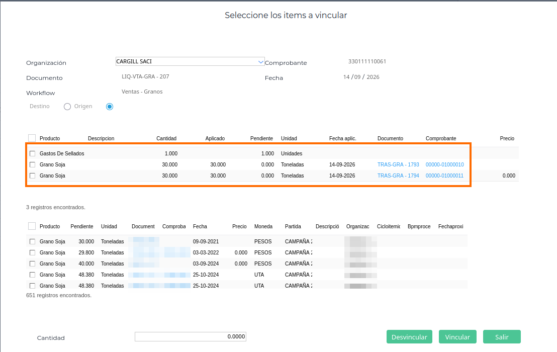

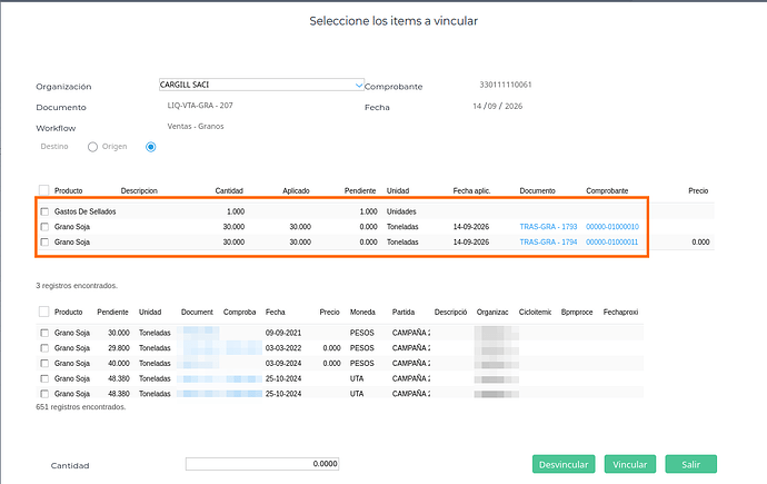

Ejemplo de dos traslados
Como ejemplo, tenemos dos Traslados de Granos vinculados al Contrato, con diferentes Centros de Costos:

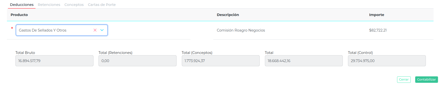

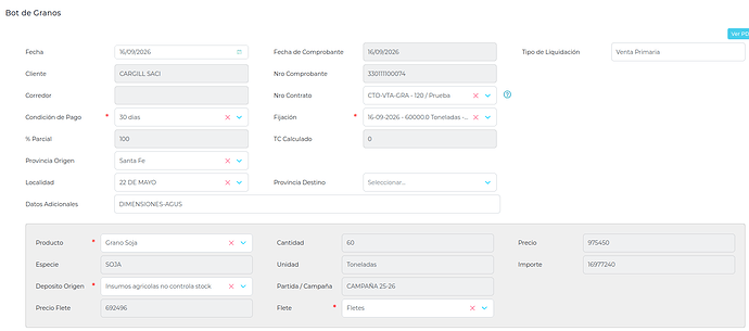

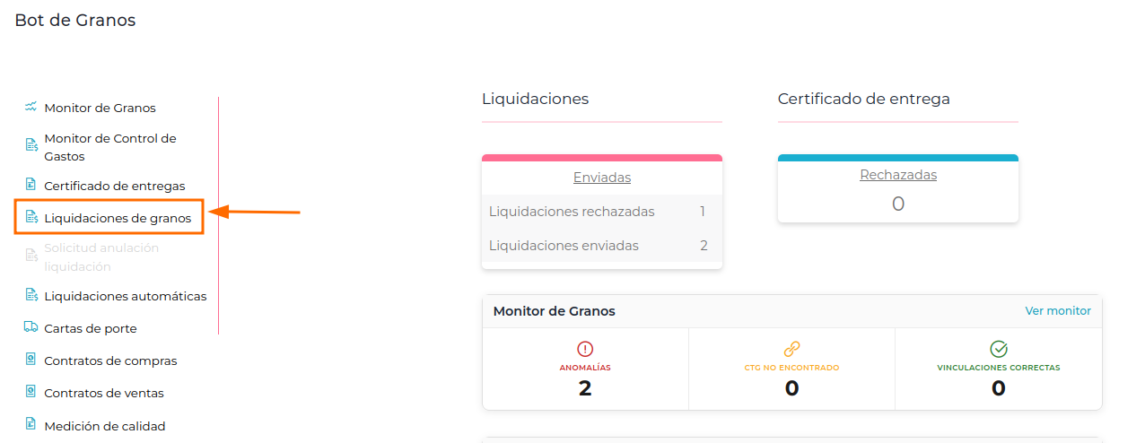

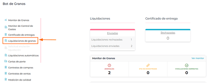

  1. El usuario accede a la sección correspondiente: :round_pushpin: Menú → Bot de Granos → Liquidaciones de granos.
  1. Visualiza la liquidación disponible y completa los datos restantes requeridos (por ejemplo, las deducciones).

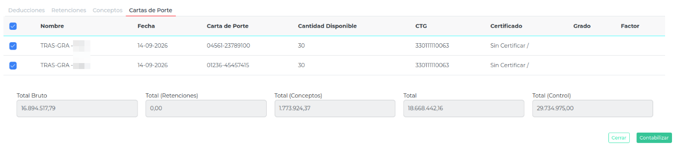

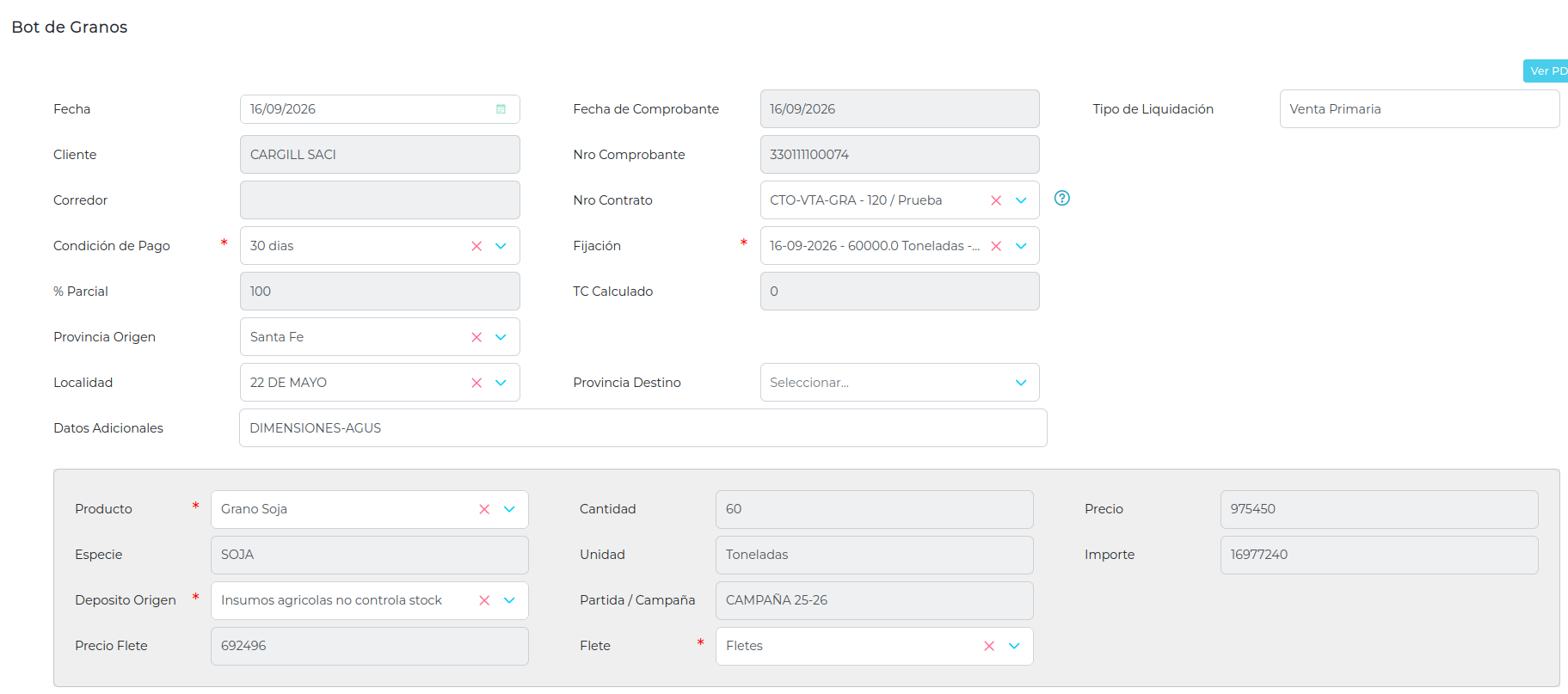

Solapa Cartas de Porte:
  1. Presiona el botón Contabilizar. El sistema ejecuta en orden la herencia de la Carta de Porte, la consulta de exigencias contables al ERP y la validación de distribuciones al 100%.

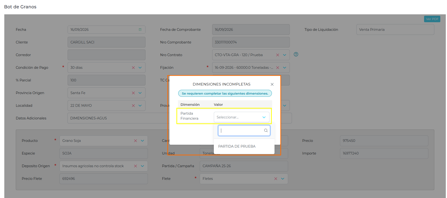

Resultado 1: Dimensiones faltantes o distribuciones incompletas:
Se interrumpe el envío al ERP y se despliega la ventana emergente “Dimensiones incompletas”. Si existen múltiples líneas con faltantes, todos los campos requeridos se consolidan en una única ventana.
Ejemplo ventana emergente
En este caso, el usuario selecciona los valores requeridos y presiona Aceptar para enviar el comprobante en un solo intento.

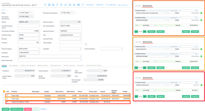

Ejemplo de la liquidación una vez enviada al ERP
En el ERP visualizamos la Liquidación procesada desde el Bot de Granos, con las Dimensiones:
Y en ‘Vinculaciones’, vemos vinculados los dos Traslados:

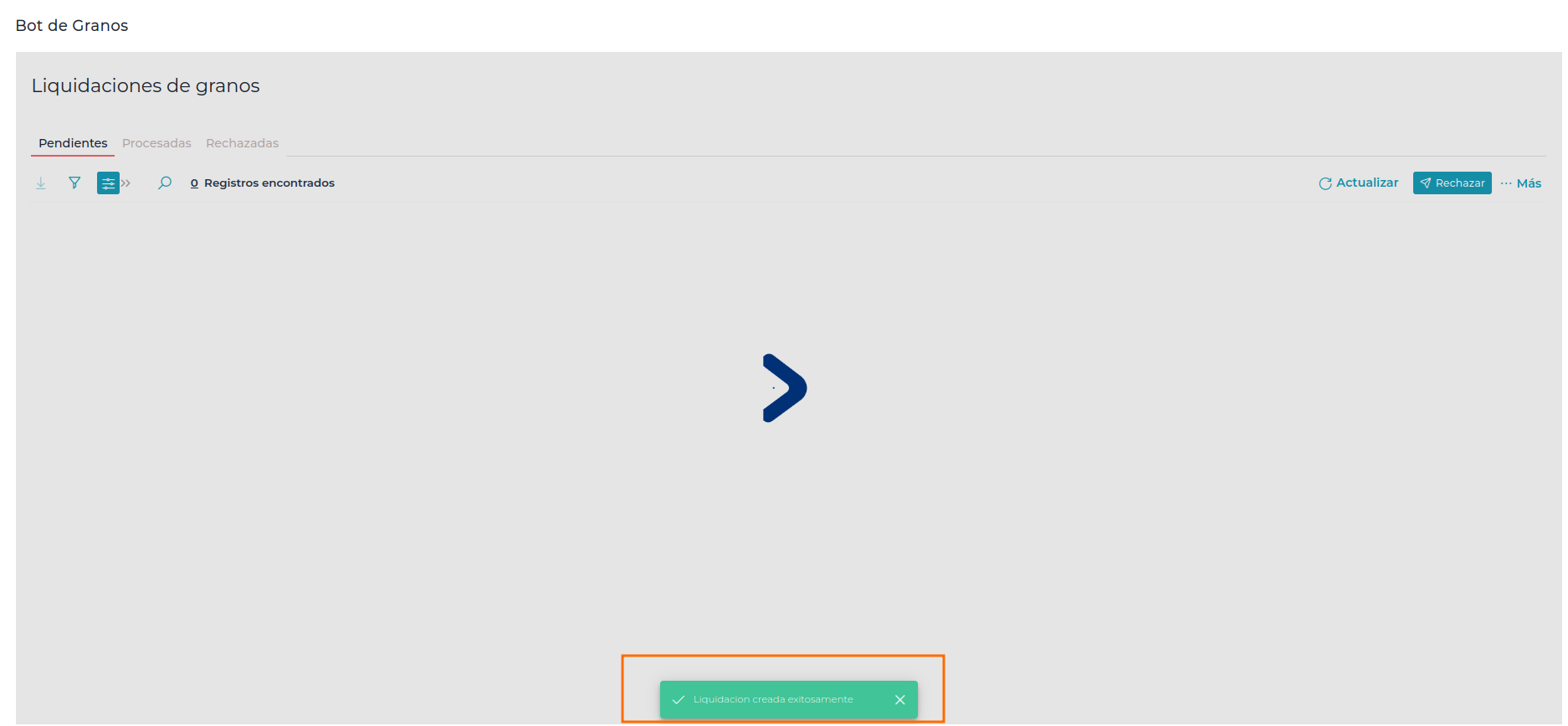

  • Resultado 2 (Todas las dimensiones resueltas): La liquidación se envía al ERP desde el Bot de Granos, se registra el comprobante y se notifica la contabilización exitosa sin mostrar ventanas adicionales.
Si presiona Cancelar, la ventana se cierra sin enviar datos y la liquidación permanece en el Bot en estado pendiente con sus datos operativos intactos.
