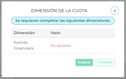

El mensaje “sin opciones” en el campo Partida Financiera indica que el tipo de documento Liquidación de Venta de Granos tiene una Partida Financiera configurada en uno de sus conceptos de organización, pero no hay valores disponibles para seleccionar en el espacio de trabajo.

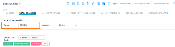

  1. Buscamos la cuenta configurada en el cliente. Para eso, ingresamos al registro del cliente en el Mestro ‘Clientes’, y nos dirigimos a la solapa ‘Datos contables’:

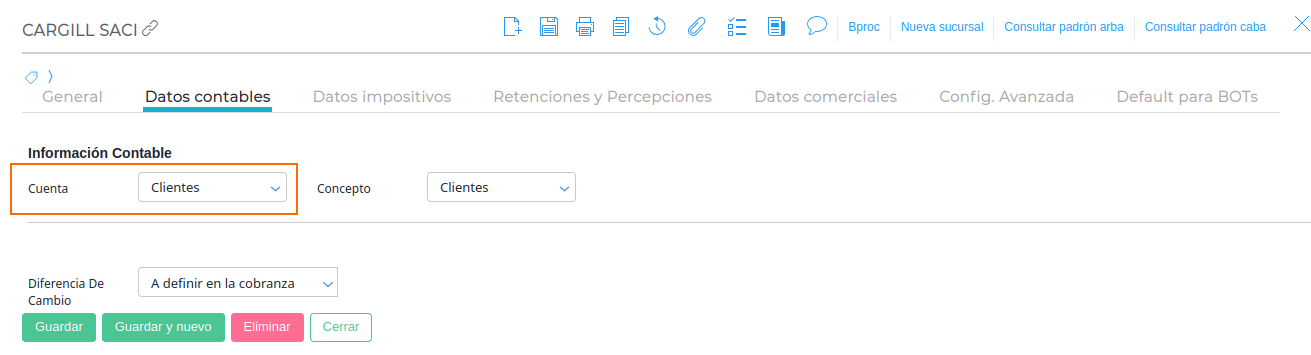

  2. Ingresamos al Mestro ‘Cuentas’, y buscamos la cuenta configurada en el cliente. En este caso: ‘Clientes’:
  3. Guardar los cambios

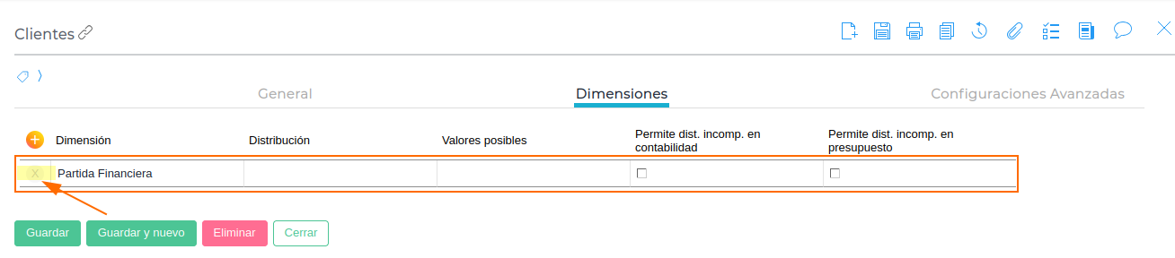

2. Limpiar la Partida Financiera en el concepto de organización

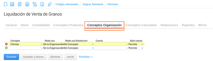

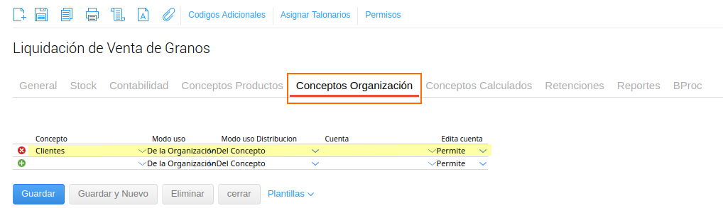

  1. Ingresar a :round_pushpin: Menú → Configuración → General → Tipos de Documento.
  2. Buscar y abrir el tipo de documento Liquidación de Venta de Granos.
  3. Identificar los conceptos de organización configurados en el documento (por ejemplo: “Cliente”).

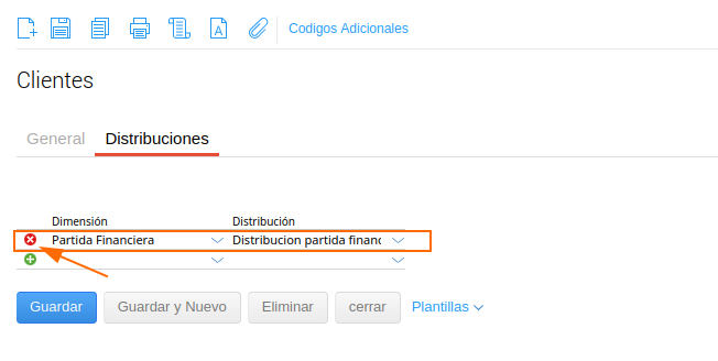

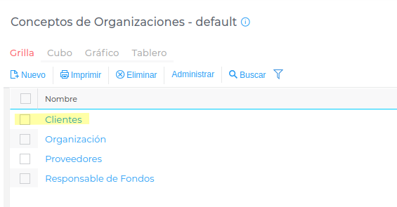

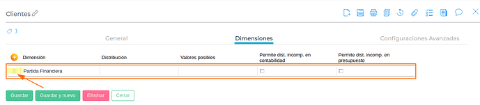

  1. Ingresar al Maestro de Conceptos de Organización y buscar el concepto correspondiente.
  2. Localizar el campo Partida Financiera dentro del concepto y eliminarlo.
  3. Guardar los cambios.
