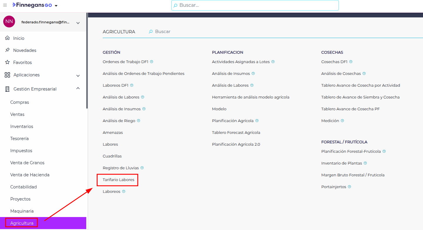

2. Configuración y Acceso
:backhand_index_pointing_right: Ruta: Diríjase a Gestión Empresarial > Agricultura > Tarifario de Labores.

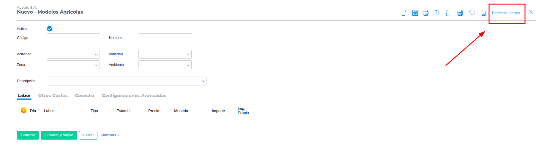

4. Vinculación con Modelos Agrícolas
Para que el tarifario sea efectivo, debe integrarse con los Modelos Agrícolas:
  1. En el Modelo Agrícola, dentro de la solapa de “Tarifas”, se debe indicar que el precio proviene de un tarifario.
  2. Actualización de Precios: Si los precios en el tarifario cambian, el usuario puede ingresar al Modelo Agrícola y utilizar el botón “Refrescar Precios”. Esto actualizará automáticamente todos los costos de las labores vinculadas según los nuevos valores del tarifario vigente.
