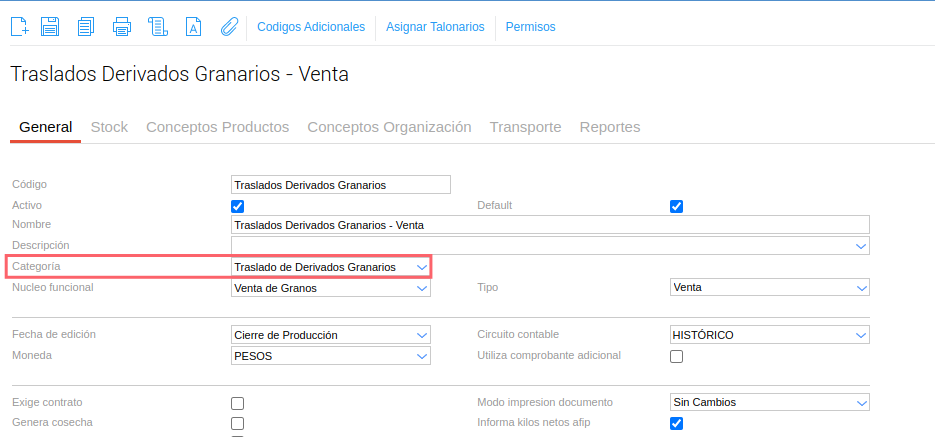

Tipo de documento
Se debe utilizar un tipo de documento de categoría “Traslado de Derivados Granarios”
El tipo “Venta” o “Compra” dependerá del circuito en el que se utilizará la Carta de Porte.

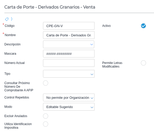

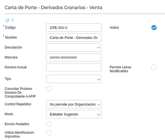

Talonario
Asignar un talonario al documento con una máscara soportada por ARCA, eje: 00001-00000001.

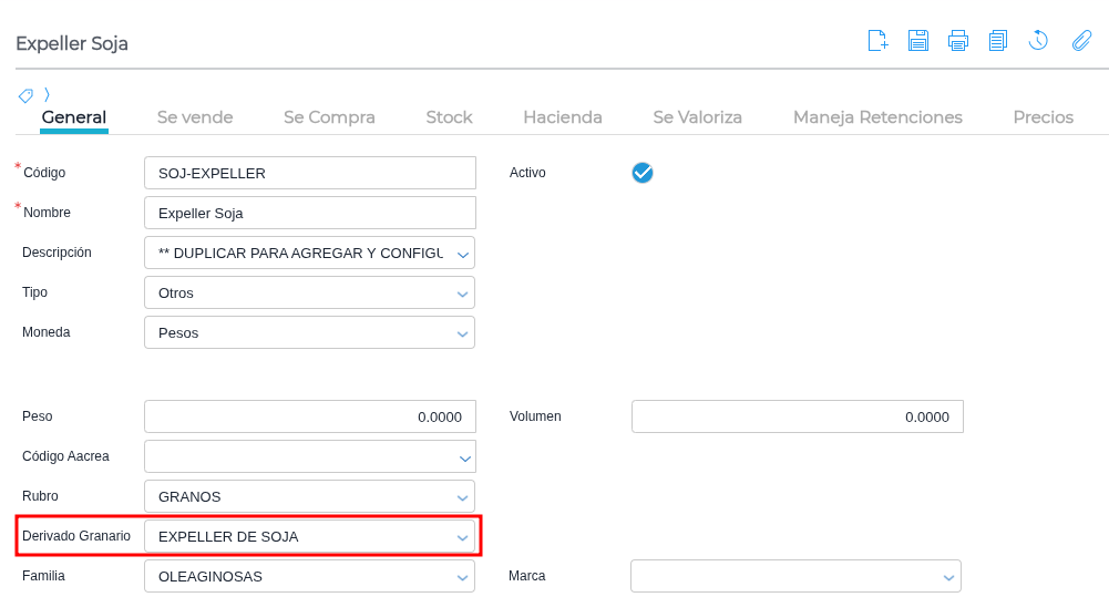

Productos

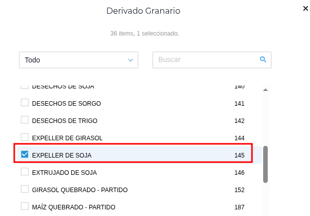

Desde el maestro de Productos, asignar el derivado granario al que corresponde el producto:
Cada uno de los derivados granarios de la lista tiene su correspondiente código ARCA y este es el que se va a informar por medio del Web Service:
:backhand_index_pointing_right: Tabla Derivados Granarios - ARCA

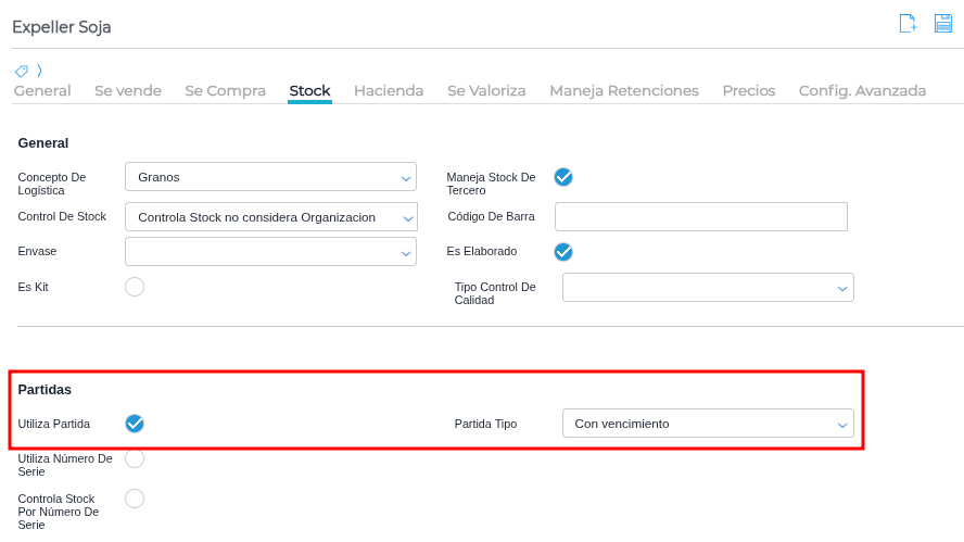

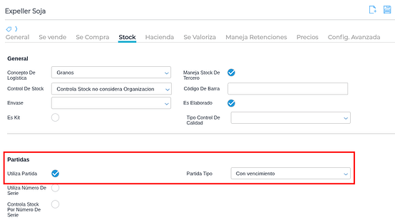

En caso de necesitar informar a ARCA el lote/partida con fecha, se configura el producto con partida y vencimiento:

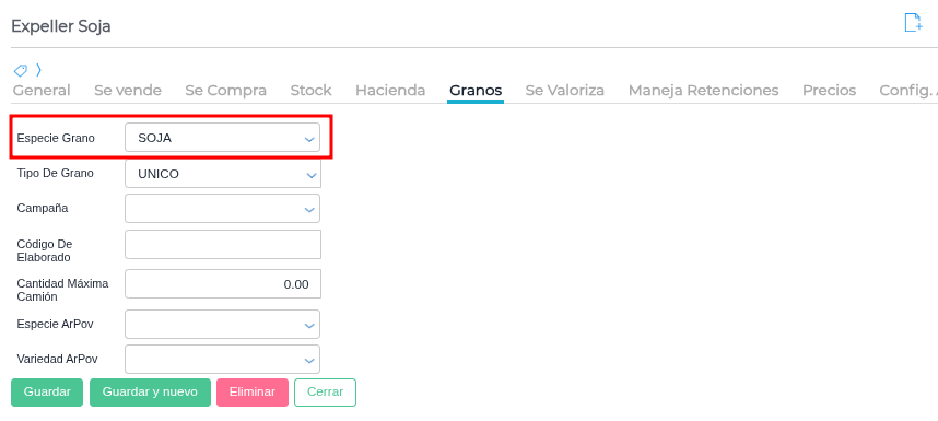

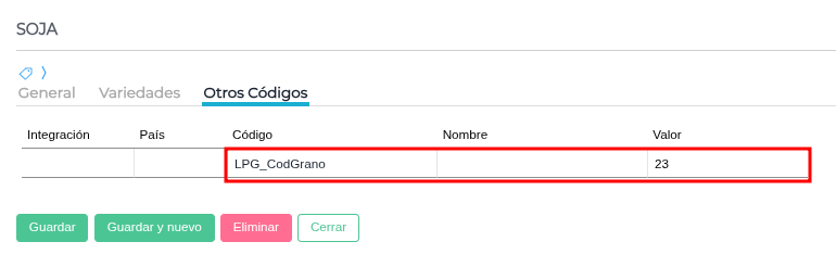

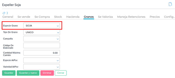

Si se trata de un producto de tipo Grano, en la solapa “granos” del producto definir la especie de grano original:

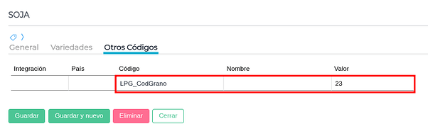

Especies
Maestro de especies - Asignar el código adicional a la especie origen del producto derivado granario
:backhand_index_pointing_right: Tabla Especies - ARCA

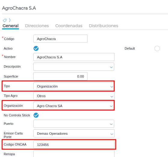

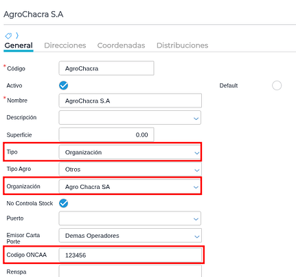

Depósito destino
Para el circuito de venta hay que informar la planta donde se va a enviar el producto de derivados granarios. Desde el maestro de depósitos, definir el código de planta destino vigente. El depósito debe ser de tipo “organización” y se debe definir la organización a la que pertenece el depósito (destinatario):
En la solapa de “Direcciones” del depósito definir el domicilio y este debe ser de tipo FISCAL. La dirección debe corresponder a la de la planta.

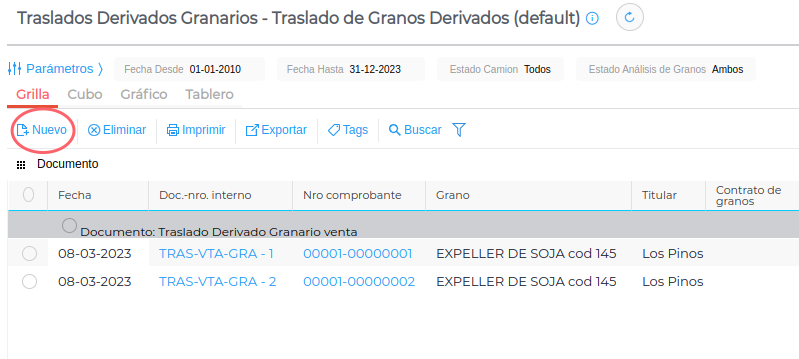

Alta de nueva CPE
Desde la grilla de traslados hacer clic en el botón “Nuevo”:
  • Cliente
  • Solicitante
  • Destino
  • Destinatario
  • Chofer
  • Producto
  • Cosecha
  • Peso bruto
  • Peso tara
  • Depósito origen
  • Localidad procedencia
  • Depósito destino
  • Localidad destino
  • Código establecimiento destino
  • Fecha de partida
  • Hora de partida
En caso de requerir informar diferentes partidas en una misma CPE se pueden definir varios ítems en esta solapa de “Depósitos de origen”.
El sistema toma la información del documento y la envía a ARCA por medio del WS. Si todo está correcto se obtiene la solicitud de CPE y número de carta de porte exitosamente junto con el PDF oficial de ARCA.

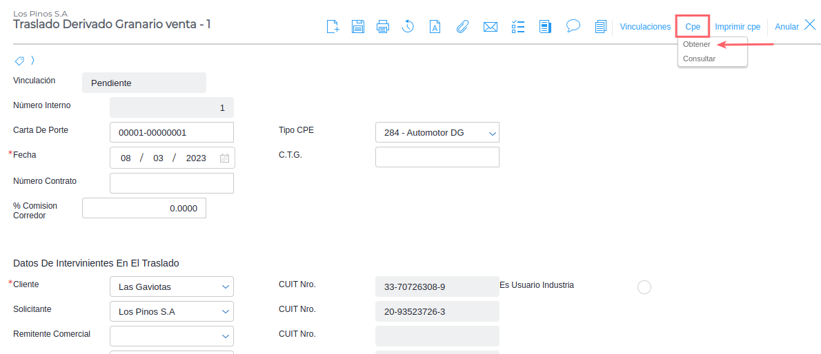

Para solicitar CPE a ARCA hacer click en el botón “CPE” y luego “Obtener”:

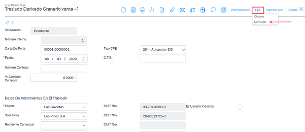

Consulta de CPE a AFIP
Para consultar CPE a ARCA hacer click en el botón “CPE” y luego “Consultar”:

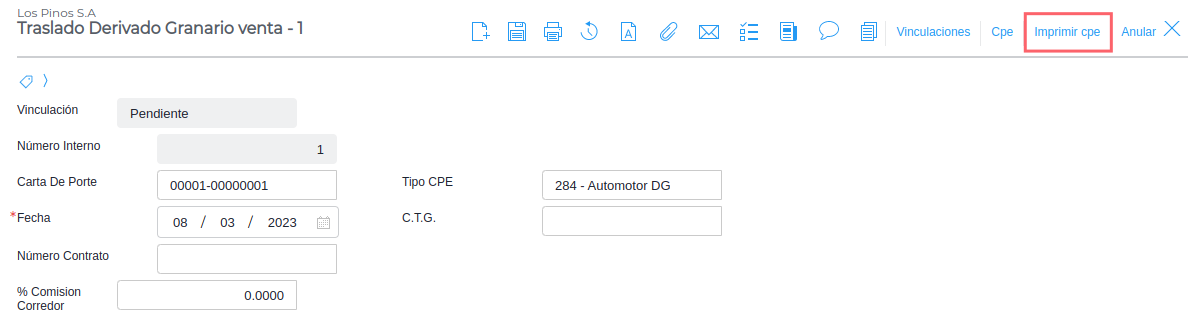

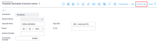

Impresión de PDF AFIP
Para imprimir la CPE se hace click en el botón “Imprimir CPE”:

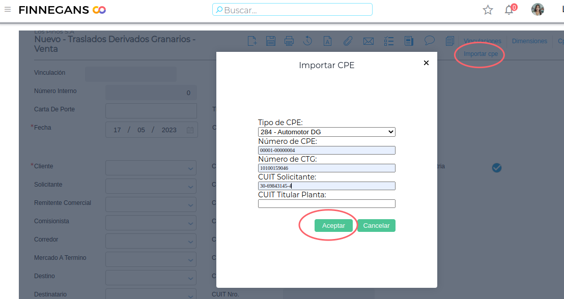

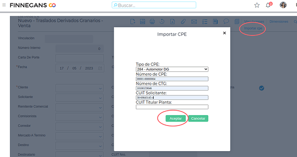

Importar CPE derivados granarios web service
En un documento nuevo se hace click en el botón “Importar CPE” y se completan los datos en el asistente:
Si en la base de ARCA se encuentran cartas de porte referidas a esos datos el sistema traerá toda la información para agilizar la carga.
Nota: ARCA no permite consultar/importar vía WS CPE-DV cuando La CUIT que consulta solo interviene en la CPE-DG como remitente comercial. Esto quiere decir que para poder consultar/importar la CUIT que consulta la CPE-DG debe intervenir como destino o solicitante.

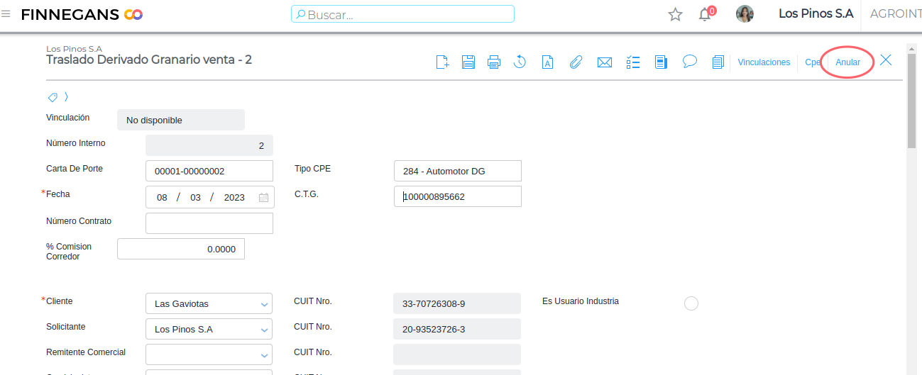

Anular CPE derivados granarios web service
Para anular CPE DG la misma debe tener el número y CTG con el cual se encuentra registrada en ARCA. Luego el usuario debe anular primero el documento en el ERP desde el botón “Anular”:

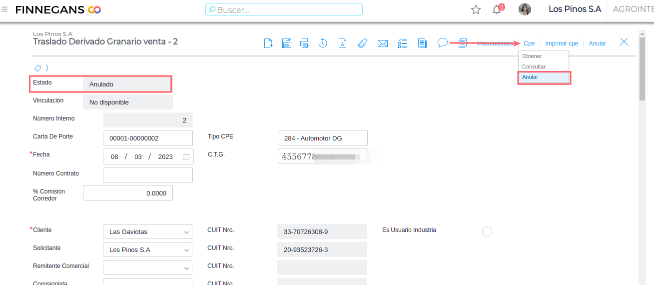

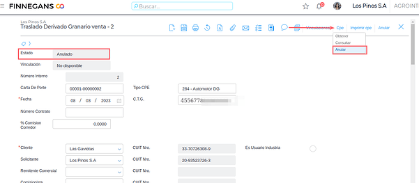

Luego de que el documento quede en estado “Anulado”, desde las opciones CPE hacer click en “Anular”:
Esta envía la solicitud de anulación a obteniendo respuesta exitosa o no por parte de ARCA.

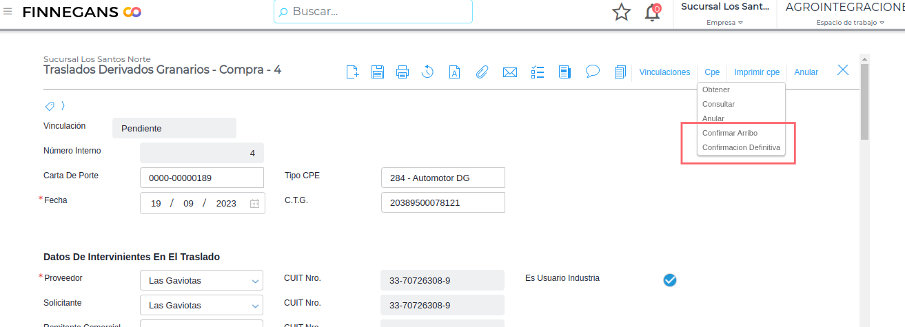

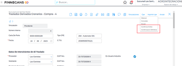

Confirmar arribo y confirmar arribo definitivo para derivados granarios de compra
La función de “Confirmar arribo” y “Confirmar arribo definitivo” está disponible para las cartas de porte derivados granarios COMPRA.
