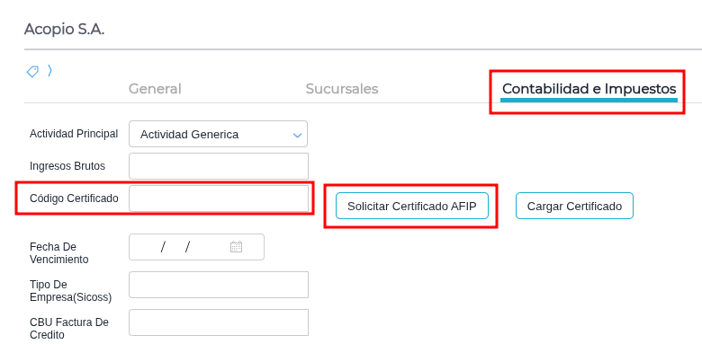

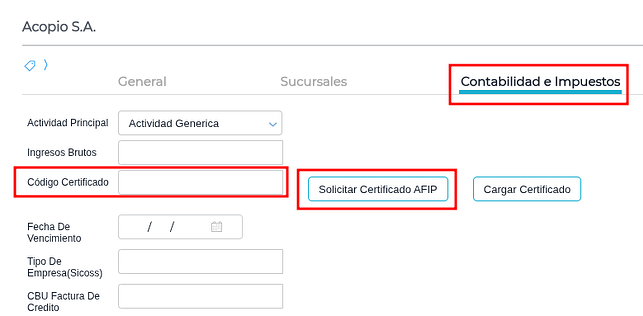

Para generar el archivo SCR (Solicitud de Certificado o CSR Certificate Signing Request), ingresar al sistema y seleccionar dentro del menú Configuración → Empresas → Empresa y luego seleccionar la empresa que corresponda. Dentro de la empresa en la solapa Contabilidad e Impuestos completar el “Código Certificado” con el nombre que se le va a dar al Certificado y guardar. Luego seleccionar el Botón “Solicitar Certificado AFIP”.
Nota: el código no puede contener espacios ni guión del medio, pero si puede contener mayúsculas y guión bajo. Este Código Certificado = ALIAS que luego se debe ingresar en ARCA.
Se descargará un archivo con el nombre “pedidoCertificadoDigital.scr”

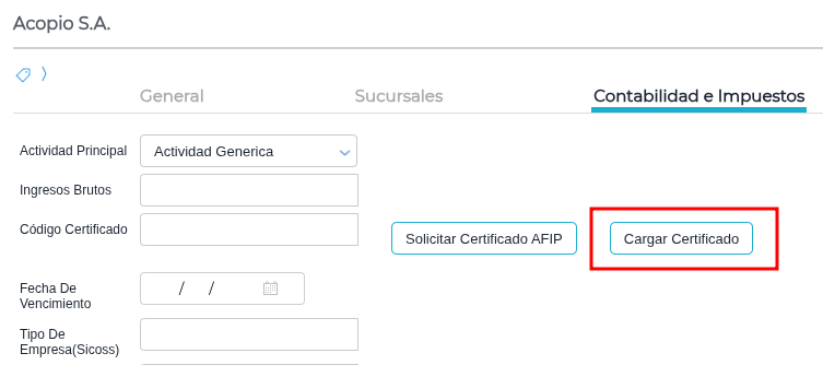

4. Carga de Certificado Digital CRT - Sistema
Para cargar el Certificado Digital CRT generado, ingresar al sistema y seleccionar dentro del menú Configuración → Empresas → Empresa e ingresar a la empresa que corresponda. Luego seleccionar el Botón “Cargar Certificado” y guardar.

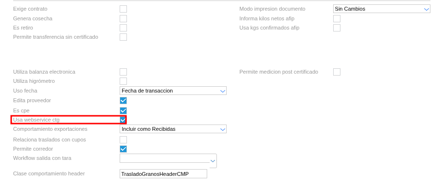

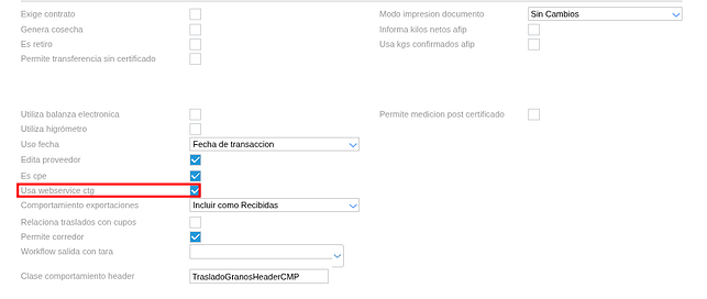

Ingresar desde App Builder → Tipos de Documentos. Dentro de los documentos como ser Traslado / Recepción de granos deberá tildar la opción “Usa webservice CTG”

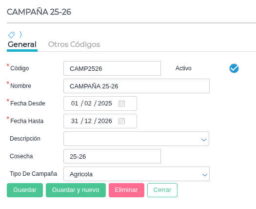

Maestro Campaña: el campo “cosecha” para cada campaña debe estar definido correctamente con un formato específico. Para ingresar al maestro de Campañas se ingresa desde Configuración → Empresas → Cosechas. Y dentro de las campañas verificar que el formato del campo cosecha sea como el definido en la imagen a continuación (Ejemplo: “25-26”)

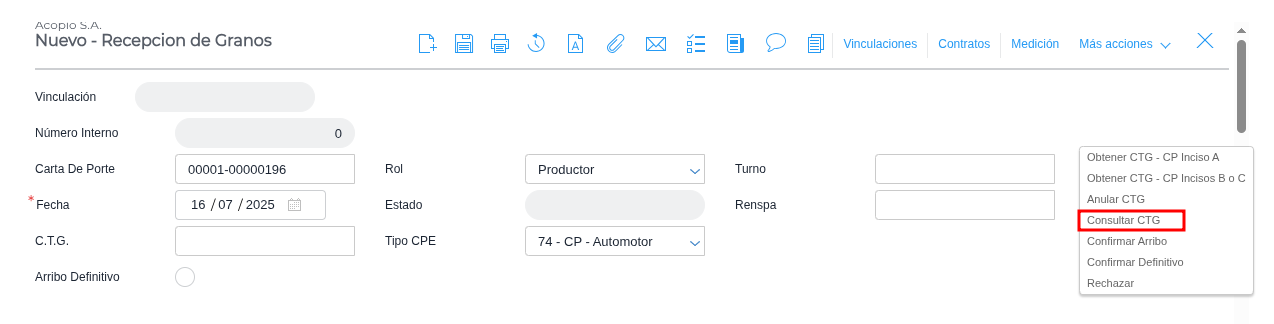

Para comprobar si la configuración es correcta, se podrá consultar alguna carta de porte previamente cargada con algún CTG real realizado desde ARCA. Ingresando al menú de Gestión Empresarial → Compra de Granos → Traslados de Granos. Generar un traslado nuevo y desde adentro mediante el botón “CTG” > “Consultar CTG” se deberá ingresar el Código CTG y el sistema mostrará en pantalla la información del CTG existente.
Aparecerá sobre el traslado un recuadro con todos los datos correspondientes al CTG (N° de carta de porte, localidad origen y destino, transportista, etc).
