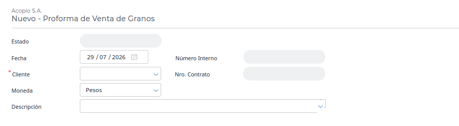

Proforma de venta de granos
Es una nueva operación que se creó en Finnegans que precede a los contratos de venta de granos y que se utiliza como una transacción a través de la cual se pueden cargar operaciones de venta de granos en forma anticipada al contrato.
Las proformas que se dan de alta pasan a estar disponibles para ser usadas luego, en el alta de contratos de venta de granos con asistente. Al usar esta opción, al dar de alta el contrato aparecerá una ventana con aquellas proformas que están disponibles. El asistente cuenta además con dos campos por los cuales se pueden filtrar las proformas posibles a utilizar, estos son Cliente y Producto.
Datos de la cabecera
  • Fecha: es la fecha con la cual se crea la proforma.
  • Cliente: es la organización compradora de los granos.
  • Moneda: es la moneda en la cual se va a hacer la operación.
  • Descripción: descripción que se puede agregar en la proforma
  • Nro contrato: es el número que se le asigna vía talonario a la operación proforma.

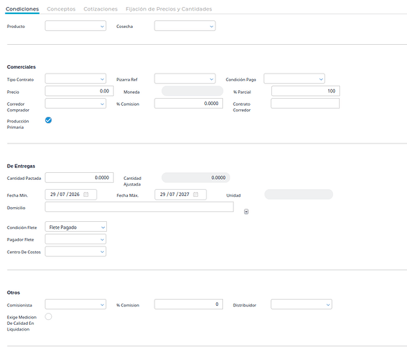

Solapa condiciones
  • Producto: el grano que corresponda
  • Cosecha: indicar la campaña
  • Tipo de contrato: se debe indicar el tipo de contrato. Según lo pactado con el comprador se define el tipo de contrato
    • Contra entrega: es uno de los más usados. Se pacta una cantidad con un precio definido. No hay una fecha pactada para entregar la mercadería. (Por lo general se paga a 10 días)
    • Forward: similar al contrato entrega a diferencia que es a futuro, es decir se conoce el precio y la cantidad. Ej. se hace un contrato de soja en octubre para mayo del año siguiente.
    • A Fijar precio: es un contrato en el que se pacta la entrega de la mercadería con fines de venta y el precio no queda determinado al momento de la contratación. Se presume que el vendedor se reserva la facultad de elegir el día en que se fijará el precio de la totalidad o de parte de la mercadería vendida, hasta la fecha límite establecida convencionalmente. Para cada fijación se hace una o más liquidaciones parcial y una final o una única. Cada fijación es un ítem del contrato al cual se vinculan liquidaciones, en los asistentes del sistema vemos fijaciones y no contratos (en cambio en los contratos del tipo contra entrega o forward donde no establecemos fijaciones el sistema genera una sola fijación por contrato)
    • Escalera: lo utilizan los corredores. El productor que hace un tipo de estos contratos tiene un rango de fechas para entregar la mercadería con un precio asignado. Ej. del 1 al 10 del mes le pagan 1500, del 10 al 20 le pagan 1000, a medida que pasa el tiempo baja el precio del grano.
    • Fecha cierta: lo utilizan los corredores. Hay una fecha pactada para la entrega de la mercadería, si se pasa de esa fecha se vuelve un contrato contra entrega.
    • A depósito: se usa para acopios y se utiliza cuando todavía no hay condiciones disponibles para realizar un contrato determinado, hasta tanto se concrete alguna operación, momento en el cual se aplica esa mercadería en depósito al nuevo contrato.
  • Pizarra de referencia: busca las tablas de cotización en el Maestro de Monedas tipo pizarra.
  • Condición de pago: expresa la forma en que se cancelará la operación.
  • Porcentaje parcial: es el porcentaje que se utilizará en las liquidaciones parciales por default.
  • Precio: es el precio de la operación acordada. ($/tn)
  • Moneda: es la moneda utilizada en la operación
  • Corredor: cuando en la operación interviene corredor se coloca aquí.
  • %Comisión: es la comisión que cobra el corredor y se completa en caso de corresponder.
  • Contrato corredor: es el número que el corredor le asigna al contrato.
  • Cantidad Pactada: es la cantidad negociada en el contrato.
  • Cantidad Ajustada: es la cantidad negociada +/- las ampliaciones o reducciones que puede sufrir el contrato
  • Fecha Min.: es la fecha mínima de entrega de los granos para cumplir el contrato pactado.
  • Fecha Max.: es la fecha máxima pautada para cumplir el contrato pactado.
  • Domicilio: es el domicilio de entrega
  • Comisionista: cuando en la operación interviene un comisionista se indica aquí.
  • % Comisión: de corresponder se indica en este lugar
  • Distribuidor: cuando en la operación interviene un distribuidor se indica aqui
  • Exige Medición de Calidad en Liquidación: exige que el traslado tenga una vinculación con una medición de calidad de granos para poder liquidarla.

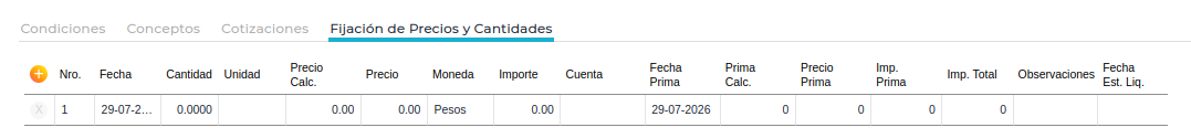

Solapa Fijación de precios y cantidades
En esta solapa se visualizan las fijaciones que se hayan agregado al momento de cargar una proforma. No es un dato obligatorio.

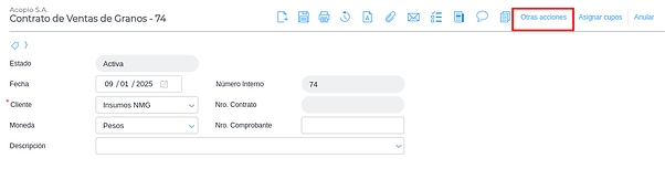

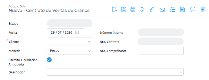

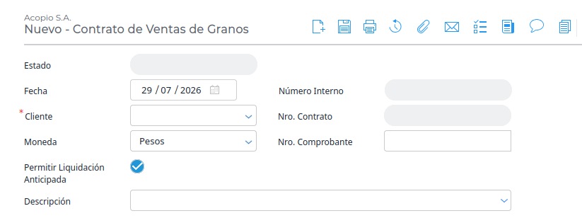

Contrato de venta de granos
Se accede a través de Menú desplegable →Gestión Empresarial → Venta de Granos → Contrato.
  • Fecha: es la fecha en la que se está registrando el contrato.
  • Moneda: es la moneda de la operación.
  • Número de comprobante: se lo da el comprador al contrato.
  • Número de contrato: se crea un talonario y luego se lo adjudica el sistema automáticamente.
  • Check ‘Permitir Liquidación Anticipada’: Permite adelantos de pagos. El contrato puede recibir liquidaciones parciales o anticipadas antes de que se complete la entrega total de la mercadería.
  • Descripción: permite ingresar alguna descripción relacionada al contrato
  • Usa pautas de fijación: si se tilda esta opción se habilita la solapa pautas de fijación

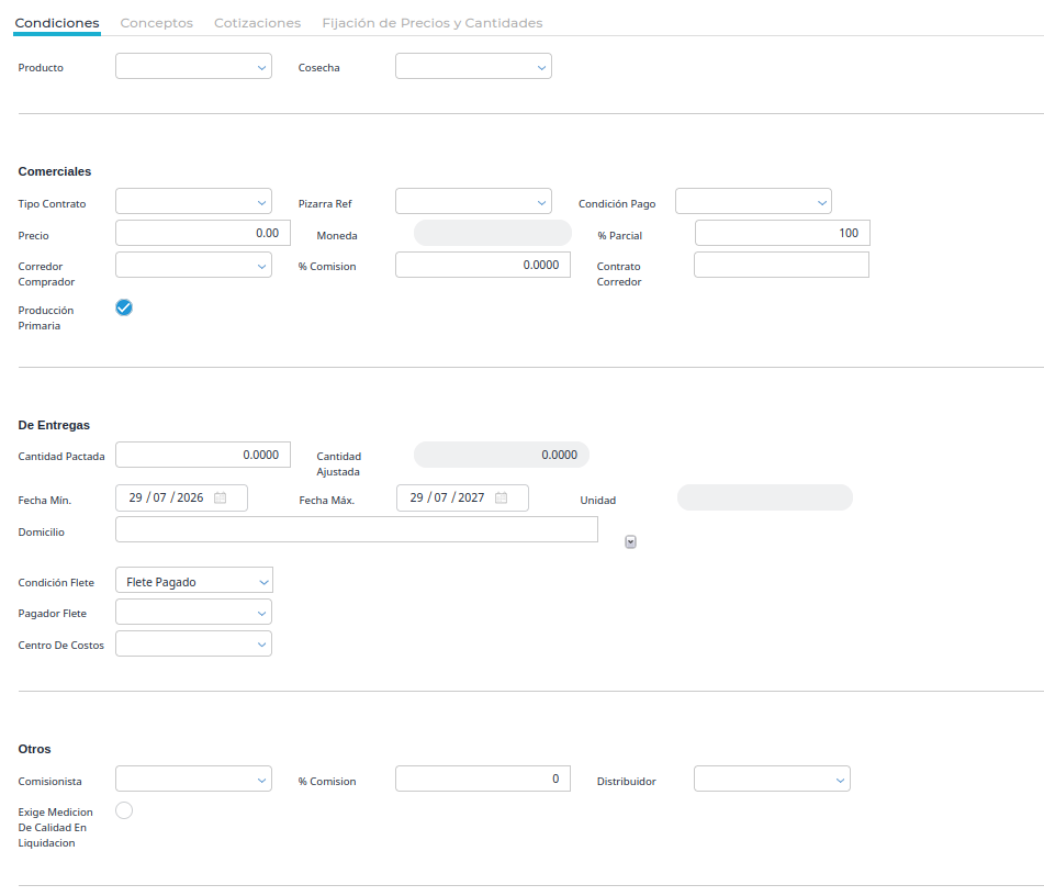

Solapa condiciones
  • Cosecha: se debe indicar la campaña
  • Tipo de contrato: se debe indicar el tipo de contrato que corresponda. Ver en proforma de contrato posibles tipos de contrato.
  • Pizarra de referencia: busca las tablas de cotización en el maestro de monedas tipo pizarra.
  • Condición pago: plazo otorgado para el pago de la liquidación.
  • % parcial: es el porcentaje parcial que se utilizará en las liquidaciones parciales por default.
  • Precio: solo se utiliza para contratos que sean a fijar cantidad o contra entrega. ($/tn)
  • Corredor: es informativo tanto el corredor como el porcentaje que recibirá.
  • % comisión: es la comisión que cobra el corredor y de corresponder se indica en este lugar

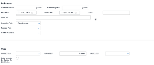

  • Planta destino: es el depósito destino de los granos.
  • Producción Primaria: está tildada por default, se refiere a que las ventas de productores se deben considerar como producción primaria.
  • Cantidad pactada: es la cantidad negociada en el contrato.
  • Cantidad ajustada: lo que efectivamente se entregó
  • Fecha máxima y mínima: período que dura el contrato, normalmente es de un mes (para tener en cuenta en las entregas del grano)
  • Domicilio: dirección de entrega
  • Comisionista: cuando en la operación interviene un comisionista se indica en este campo.
  • % comisión: de corresponder se indica en este lugar.
  • Distribuidor: cuando en la operación interviene un distribuidor se indica en este campo.
  • Exige medición de calidad: exige que el traslado tenga un análisis de calidad para poder vincularla con la liquidación.

Solapa fijación de precios y cantidades
En esta pestaña se van ingresando como nuevos ítems las fijaciones que se realizan dentro del contrato. Cada una de las órdenes fijadas irán apareciendo en esta grilla.
  • Número: es el orden que le va dando el sistema a cada fijación que se ingresa.
  • Fecha: es la fecha de la fijación.
  • Cantidad: son las toneladas que se están fijando
  • Unidad: unidad de la cantidad
  • Precio calculado: muestra el precio guardado en la pizarra de referencia teniendo en cuenta la fecha de la fijación y la fecha del registro en la pizarra.
  • Precio: es el precio al que se pactó al fijacion.

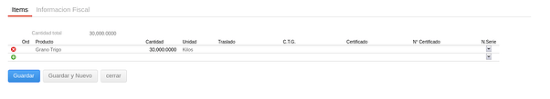

Solapa entregas
En esta solapa se muestran todos los traslados vinculados al contrato.
Hay varias opciones para vincular un traslado a un contrato. A continuación las mencionaremos y luego se detallarán más en profundidad dentro del detalle correspondiente a la Transacción de Traslado de Granos:
  • Desde el traslado
  • Desde el contrato
  • Desde un reporte de vinculaciones masivas llamado “Vinculación de Transacciones de Venta de Granos”. Este reporte no permite vincular en forma parcial un traslado, solo por el total de la cantidad.
Solapa certificados

  • Datos del transporte: mencionaremos a continuación los campos a detallar ya que los mismos no son mencionados en el Instructivo detallado.
  • Tipo de transporte: se debe indicar el medio de transporte, camión, buque, etc
  • Patente
  • Condición flete: se debe seleccionar “Flete Pagado” o “Flete a Pagar” según corresponda.
  • Kilómetros a recorrer
  • Tarifa: indicar la tarifa real a pagar por el flete
  • Cantidad horas
  • Patente acoplado
  • Patente acoplado 2
  • Tarifario: el sistema permite seleccionar un Tarifario previamente creado. Para ver en detalle la creación y uso de tarifario ingresar al link: DA - Gestión de Transporte
  • Tarifa referencia: es la tarifa propuesta por CATAC (Confederación Argentina de Transporte Automotor de Cargas) o FATAC. Se completará en función del Tarifario previamente seleccionado
  • Tarifa referencia 2: es la tarifa del flete
  • Centro de costo: es el centro de costo al cual se aplica el costo del flete
  • Pagador flete: ingresar el nombre de la organización responsable del pago del flete realizado.
  • Fecha de partida
  • Hora de partida
  • Importe: es el resultado de tarifa por la cantidad de grano entregada.

Vinculación de un traslado a un contrato
Como ya se mencionó las opciones para vincular un traslado a un contrato son las siguientes:
  • Desde el traslado: desde el botón “Contratos” situado en la toolbar del traslado (vinculación parcial o completa)
  • Desde el traslado: seleccionando para el campo “Contrato” el que corresponda (vinculación completa)
  • Desde el contrato: desde el botón “Otras Acciones” situado en la parte superior del contrato (vinculación parcial o completa)
  • Desde un reporte de vinculación masiva llamado “Vinculación de Transacciones de Venta de Granos”: en este reporte se definen en primer lugar, los parámetros con algunas condiciones para que liste traslados y contratos pendientes de vinculación. Y a continuación desde el mismo reporte, se vinculan los traslados con el contrato que corresponda (vinculación completa).
A continuación las pantallas de cada una de estas opciones:
