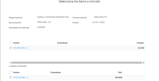

Ahora desde la funcionalidad “vinculación de transacciones de granos”, es posible vincular más de un contrato a un solo traslado, esto con el objetivo de consumar las cantidades fijadas pendientes en contratos y finalizar la vinculación entre estos dos documentos. También en casos donde se requiera hacer vinculaciones parciales.
De esta forma es más práctica la visualización y vinculación de los documentos.
Se ingresa desde Venta de Granos → Vinculación de cartas de porte
En la parte superior se completan los parámetros para filtrar los documentos que se quieren vincular, entre estos, el flitro “tipo de pendiente” puede ser a “contratos” o a “liquidaciones”, en este caso seleccionamos “contratos”, ya que la idea es vincular varios contratos a un solo traslado.
En el tablero superior se selecciona el traslado que queremos vincular, lo mismo en el tablero inferior donde se recuperan todos los contratos a vincular con el traslado o recepción.
En la parte inferior de esta funcionalidad se puede visualizar la cantidad total seleccionada para los traslados y contratos, de esta forma se puede llevar un control previo de las cantidades que se van seleccionando.
Al ejecutar la opción de “vincular” se genera un pop up con la información de la cantidad pendiente y la cantidad a vincular de cada contrato, siendo esta última editable, de esta forma se pueden hacer vinculaciones parciales o totales al traslado.
En el recuadro siguiente se edita la cantidad que se quiere vincular
Después de hacer las correspondientes vinculaciones, se puede ingresar al traslado o recepción de granos para verificar que contratos y que cantidades quedaron vinculadas con su correspondiente cantidad pendiente si fuera el caso de una vinculación parcial.
También está disponible el análisis de contratos para verificar la información de todo el circuito desde el el contrato hasta la liquidación en caso se tener todos los documentos correctamente vinculados.
