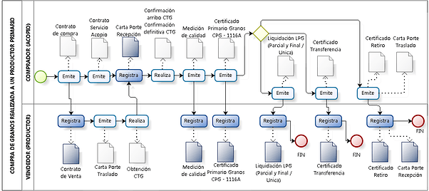

Diagrama Contextual
A continuación se presentan los diagramas de proceso, según se trate de una compra realizada a un productor primario o un acopio.
El Comprador puede registrar en su sistema toda la documentación, tanto la que le corresponde emitir como la que recibe del Vendedor o del Corredor en caso que intervenga.
  • Compras de granos realizadas a un Productor Primario
En las compras realizadas a un Productor, el comprador debe emitir gran parte de la documentación que luego envía al productor. El sistema permite emitir cada uno de estos documentos y relacionarlos entre ellos para poder hacer el seguimiento de la operación.
En este circuito de compras es posible vincular al contrato de compras un contrato de servicios de acopio para detallar los servicios que se le deben cobrar al productor e indicar si deben ser facturados o si se incluirán en el Certificado Primario de Granos o en la Liquidación.
Nota: también puede cargarse una proforma de compra previa al contrato de compra.

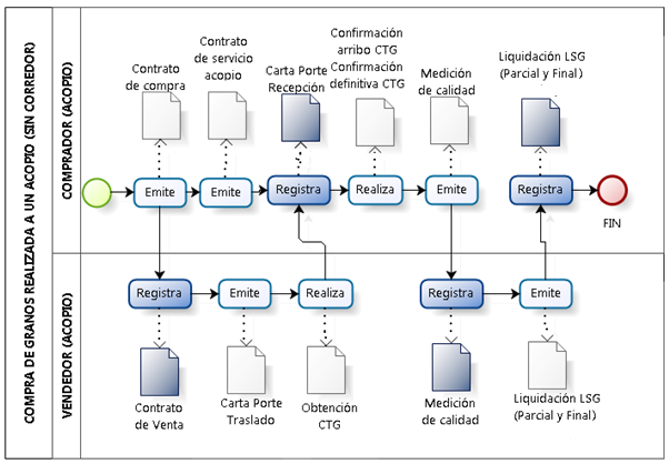

  • Compras de granos realizadas a otro Acopio (sin corredor)
En las compras realizadas a otro Acopio también debe emitirse documentación o registrar la documentación emitida por el acopio vendedor como es el caso de la Liquidación Secundaria de Granos (LSG).

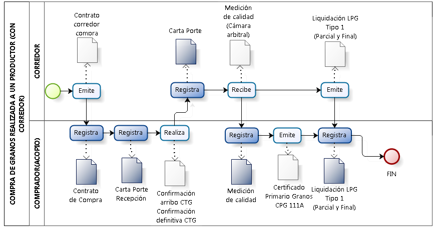

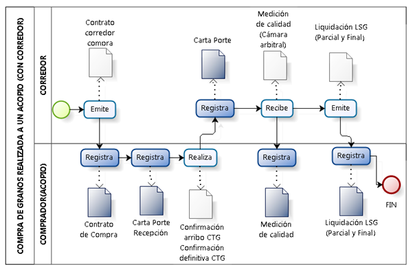

  • Compras de granos realizadas a otro Acopio / Productor (con corredor)
En las compras realizadas a otro Acopio con la intervención del corredor, es el Corredor el responsable de emitir y registrar el contrato en la Bolsa de Comercio como también de emitir la liquidación que corresponda siendo Liquidación Primaria de Granos (LPG) en el caso que se trate de una compra a un productor o Liquidación Secundaria de Granos (LSG) en el caso que se trate de una compra a otro acopio.
A continuación un diagrama de un ejemplo de una compra a un acopio:
A continuación un diagrama de un ejemplo de una compra a un productor primario:
Como se puede ver en este caso el acopio emite el CPG (Certificado Primario de Granos) y el corredor es quien emite la LPG (Liquidación Primaria de Granos). Y toda la documentación siempre es enviada al productor vendedor de los granos.

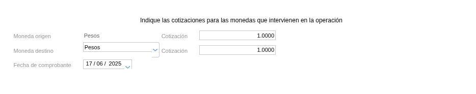

Aquí se muestran las cotizaciones de las monedas que se usan en la proforma.

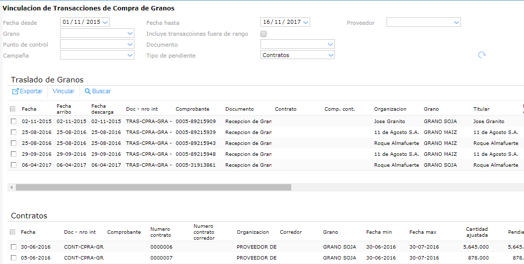

  • Desde un reporte de vinculaciones masivas llamado “Vinculación de Transacciones de Compra de Granos”. Este reporte no permite vincular en forma parcial un traslado, solo por el total de la cantidad.

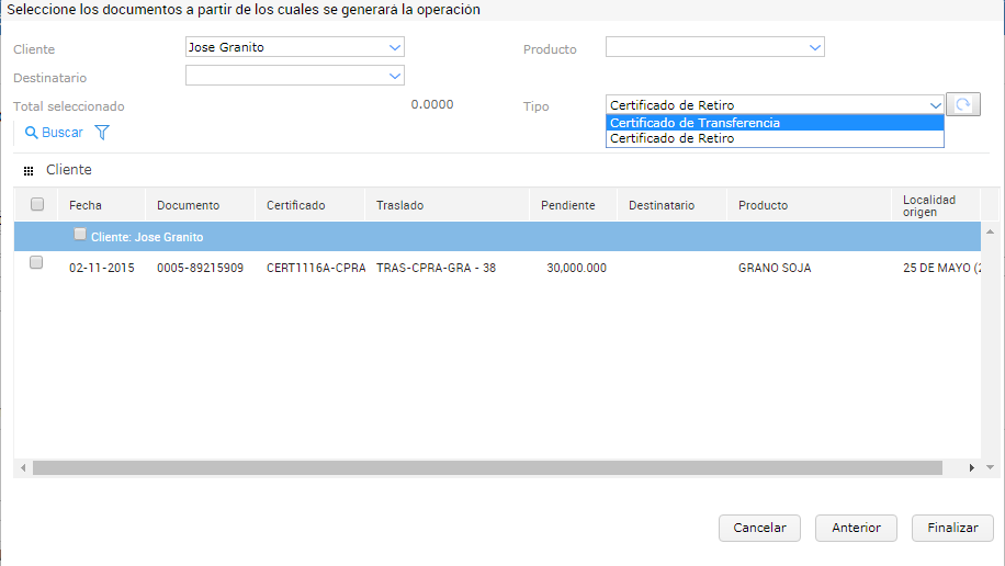

Solapa Certificados RT
En esta pestaña se muestran todos los certificados RT tanto de Transferencia como de Retiro que se emitieron sobre los CPG correspondientes (que a su vez tienen los traslados de compra vinculados al contrato).

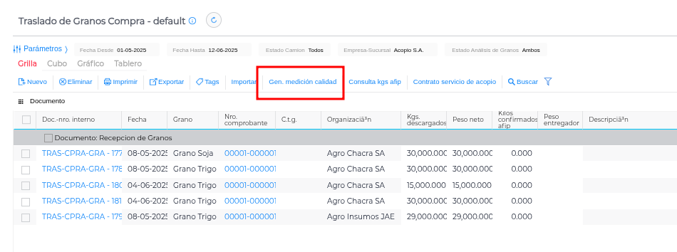

Traslado de Granos Compras (Recepciones)
:backhand_index_pointing_right: Gestión Empresarial → Compra de Granos → Traslado de Granos Compras
Es la transacción mediante la cual se mueve stock.
Hay varias formas para ingresar al sistema el traslado de granos (recepción):
  • Ingresando la recepción como un traslado nuevo con todos los campos detallados en la Carta de Porte.

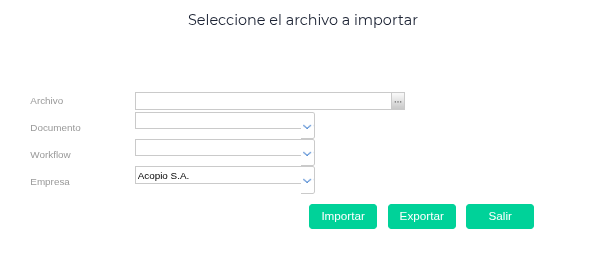

  • Importando desde un excel las recepciones detalladas para que se registren en el sistema las correspondientes Cartas de Porte.
  • Importando los datos de la Carta de Porte desde el botón de la toolbar que indica “Importar Ctg”. Para el uso de esta alternativa, se deberá tener configurado el servicio de Web Service - CTG.

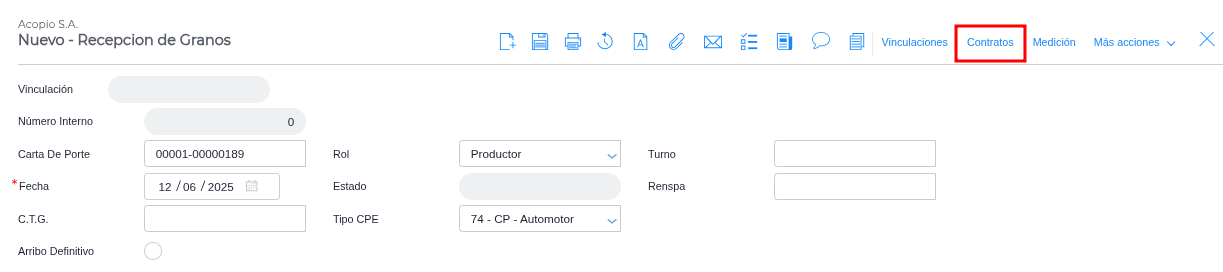

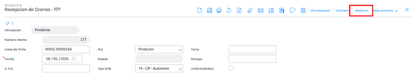

Opción 1) Ingreso de una Nueva Recepción ingresando los campos:
Al dar de alta una nueva se deberán ingresar todos los campos de la correspondiente Carta de Porte.

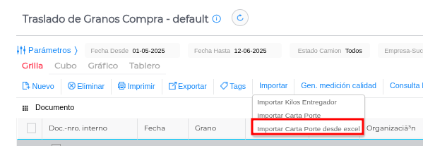

Opción 2) Importación de Cartas de Porte desde un excel:
Se ingresa a la opción Importar Cartas de Porte desde la grilla de la transacción de Traslado de Compra y se importa el archivo indicando para Documento “Recepción de Granos” y Workflow “Compra - Granos”. Una vez importados se generarán las recepciones con los datos detallados en el excel.

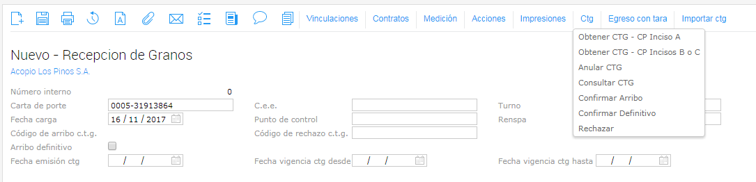

Opción 3) Importación de Carta de Porte desde el botón de la toolbar “Importar Ctg”.
Esta opción permite traer los datos de una Carta de Porte de un traslado ya despachado. Mediante web service y seleccionando la opción de la toolbar “Importar Ctg” aparece una ventana donde se debe ingresar el número de Ctg correspondiente y el sistema trae todos los datos de la recepción. Para poder operar de esta forma, el sistema tiene que estar correctamente configurado. Ver Instructivo - Configuración Web Service CTG
Una vez generada la recepción, quedarán en este documento registrados los siguientes datos:
Datos de la cabecera
  • Número interno: es el código interno que le asigna el sistema al traslado.
  • Carta de Porte: este campo se completa con el número de la carta de porte que viene en el formulario oficial que envía el productor como documento respaldatorio de los granos que son transportados en el camión.
  • C.e.e: es el código de emisión electrónico de las cartas de porte, código que fue atribuido a las CP en el momento de su asignación por parte de la AFIP al productor que la solicitó.
  • Turno: es el turno asignado al camión para descargar en el puerto o depósito de descarga.
  • Fecha de carga: es la fecha en la que se cargó el camión.
  • Punto de control: es el lugar donde generalmente se pesan los camiones y se usa como punto de referencia. En los casos donde el depósito cuente con un cabezal electrónico en el punto de control se parametriza la conexión al mismo.
  • Renspa: es el número de inscripción de los productores en el Registro Nacional Sanitario de Productores Agropecuarios.
  • C.t.g: es el código de trazabilidad de granos asignado a la carta de porte que se ingresa en el depósito.
  • Código arribo c.t.g: es el código que devuelve el webservice de la AFIP confirmando el arribo de un camión a un depósito.
  • Código de rechazo c.t.g: es el código que devuelve el webservice de la AFIP cuando el camión que ingresó al depósito por alguna razón es rechazado.
  • Arribo definitivo: se tilda automáticamente esta opción cuando se realizó la confirmación definitiva.
  • Fecha emisión ctg: es la fecha de emisión del CTG.
  • Fecha vigencia ctg desde: es la fecha inicial desde la cual entra en vigencia el CTG.
  • Fecha vigencia ctg hasta: es la fecha final hasta la cual está en vigencia el CTG.

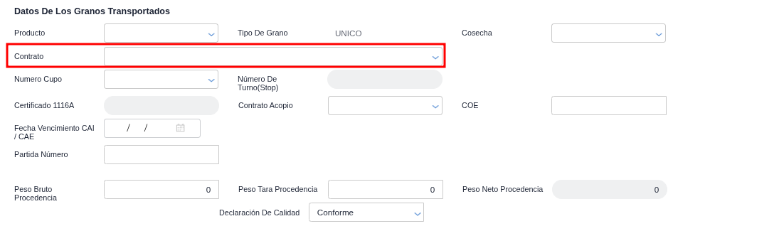

Datos de los granos transportados
  • Producto: es el nombre del cereal que estamos ingresando, el cual posee una configuración en el ABM de productos como del tipo granos.
  • Tipo de grano: es una nomenclatura asignada por el ONCCA que indica alguna característica del grano (por ejemplo: único, duro, dentado, etc). Se asigna en el maestro de producto para cada producto y en la recepción se completa automáticamente en función del producto.
  • Cosecha: es la campaña agrícola a la cual pertenece la recepción que estamos ingresando.
  • Contrato: es el número interno del contrato de compra de granos con el cual se vincula la recepción.
  • Contrato Acopio: en el caso de corresponder en este campo va el número interno del contrato de servicios de acopio, mediante el cual se vincula a la recepción, con la finalidad de poder posteriormente liquidar los servicios de la recepción. Este dato se hereda del contrato de compra.
  • Partida número: es la campaña que corresponde a los granos recibidos.
  • Peso bruto procedencia: es el peso estimado que se carga en el lugar de procedencia de los granos.(Tara + Peso del Grano).
  • Peso tara procedencia: es el peso del medio de transporte que lleva la carga.
  • Peso neto procedencia: es el peso de la carga transportada.
  • Declaración de calidad: se indica Conforme o No Conforme según la calidad de grano recepcionada.
  • Observaciones: se detalla cualquier aclaración que quiera hacerse sobre la recepción.

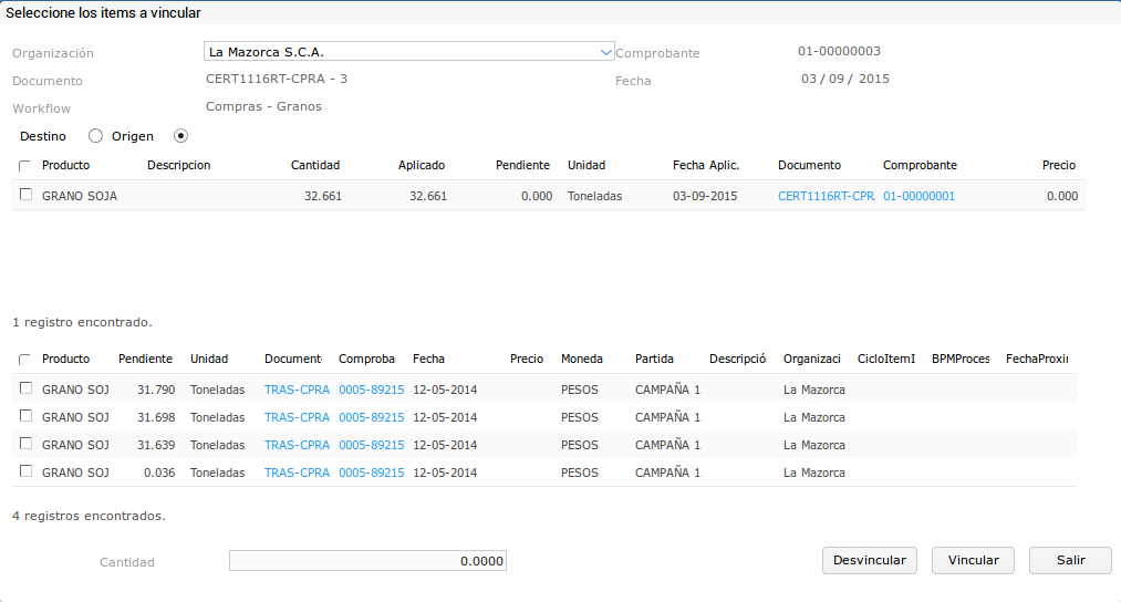

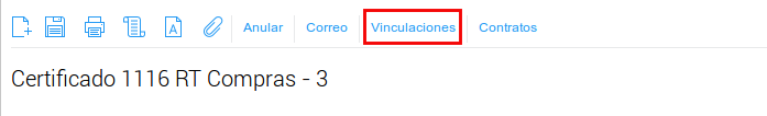

Vinculación de un traslado a un Contrato
Como ya se mencionó las opciones para vincular un traslado a un contrato son las siguientes:

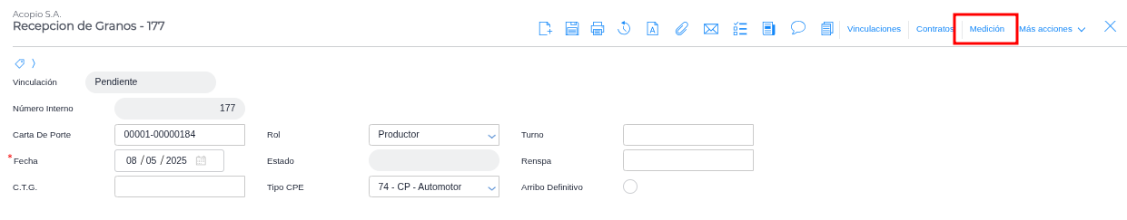

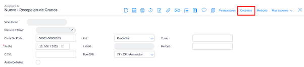

  • Desde el traslado: usando el botón “Contratos” situado en la toolbar del traslado (vinculación parcial o completa)
Nota: se recomienda no utilizar el botón “Vinculaciones” ya que si bien vincula los documentos algunas funcionalidades en el circuito luego no operan correctamente

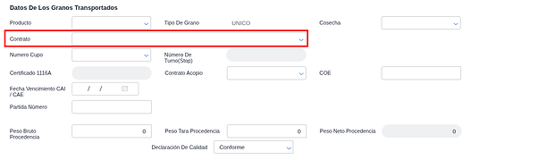

  • Desde el traslado: seleccionando para el campo “Contrato” el que corresponda (vinculación completa)

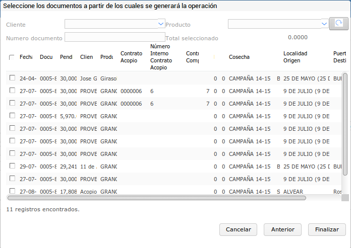

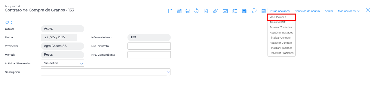

  • Desde el contrato: desde el botón “Otras Acciones” situado en la Toolbar del contrato (vinculación parcial o completa)
  • Desde un reporte de vinculación masiva llamado “Vinculación de Transacciones de Compra de Granos”: en este reporte se definen en primer lugar, los parámetros con algunas condiciones para que liste traslados y contratos o liquidaciones pendientes de vinculación. Y a continuación desde el mismo reporte, se vinculan los traslados con el contrato o liquidación que corresponda (vinculación completa).
Los parámetros disponibles para filtrar los traslados son:
  • Fecha desde: es la fecha de inicio del período que deseamos filtrar las recepciones para después vincularlas.
  • Fecha hasta: es la fecha final del período que deseamos filtrar las recepciones para después vincularlas.
  • Proveedor: es el titular de los granos en las recepciones.
  • Grano: es el producto del tipo granos.
  • Incluye transacciones fuera de rango: este check permite, si esta tildado, poder incluir aquellas recepciones que tienen fecha distinta a la indicada en el rango de entrega del contrato.
  • Punto de Control: permite indicar un punto de control determinado.
  • Documento: permite indicar un tipo de documento específico para poder usar en los filtros.
  • Campaña: permite indicar qué campaña se desea ver.
  • Tipo de pendiente: aquí se puede elegir en el selector, qué tipo de pendiente se usa para hacer las vinculaciones masivas, se puede optar por Contratos o Liquidaciones.
Al completar todos los campos y elegir el tipo de pendiente que se va a usar, se debe refrescar para que se muestre la información requerida, la cual se desplegará en dos grillas distintas: en la superior se mostrarán las recepciones que todavía existen con kilos pendientes de vincular y en la inferior se muestran según el tipo de pendiente que se haya elegido, los contratos o las liquidaciones que todavía tienen kilos pendientes de vincular.
Para verificar las vinculaciones del traslado de granos con otros documentos se accede desde el botón “Vinculaciones” ubicado en la parte superior del traslado.
Código de Trazabilidad de Granos (C.T.G)
El sistema permite, mediante web service, realizar distintas acciones como confirmar, rechazar CTG, siempre y cuando se hayan realizado las configuraciones requeridas tanto en el sistema como en el Aplicativo de la AFIP.
Desde el traslado/recepción se accede mediante un botón ubicado en la toolbar “Ctg” a las distintas opciones que deberán utilizarse según se trate de un despacho o una recepción.
En este caso, siendo el traslado de compra el que estamos analizando se podrán realizar mediante web service las siguientes acciones:
  • Confirmar arribo
  • Confirmar definitivo
  • Rechazar CTG
  • Consultar CTG

Medición de granos
Es la transacción que se utiliza para volcar la calidad de los granos comprados, ésta se materializa teniendo en cuenta parámetros de calidad preestablecidos por un estándar para cada grano. Estos estándares están dados de alta en el ABM de Tipos de Medición de Calidad, y consignan para cada grano sus rubros característicos de reglas para determinar en cada caso las bonificaciones y las rebajas que van a impactar en el precio de venta del cereal o la oleaginosa.

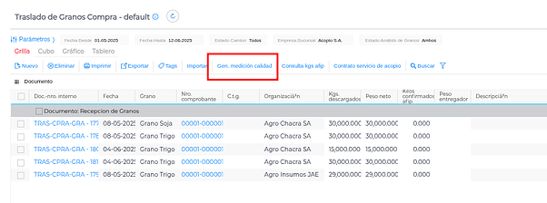

La medición de calidad de granos puede darse de alta de tres maneras diferentes:
  • Usando el botón Medición de Calidad de la Toolbar dentro de la transacción del Traslado. Se abrirá una pantalla donde se deberán volcar los datos propios de la medición y al guardar, la misma quedará automáticamente vinculada al traslado.
  • Cargándola en el ABM de Medición de Granos. Se accede desde el Menú Granos → Movimientos → Medición.
  • Desde la grilla de traslados, seleccionando los traslados para los cuales se desea ingresar la medición y luego presionando “Gen. medición calidad”. En este caso el sistema realiza varias validaciones al generar la medición, permite generarla siempre y cuando los traslados correspondan al mismo grano, mismo proveedor y misma procedencia.

Para dar de alta un nuevo Certificado se debe primero pasar por un asistente, el cual va a mostrar todas las recepciones que están sin certificar al momento de querer hacer la transacción. Este asistente va a permitir filtrar las recepciones usando los campos Cliente, Producto y Número Documento. Además podemos agrupar las columnas que están visibles por Producto, Cliente, Cosecha, Provincia Origen, Localidad Origen, Puerto Destino, Grado y Factor. Durante la selección de las recepciones que se van a certificar el sistema realiza validaciones que impidan certificar recepciones que no cumplan con las condiciones impuestas por la ONCCA en cuestión de parámetros similares como por ejemplo no se pueden certificar recepciones que no sean del mismo Grano, o del mismo Cliente, o de la misma Localidad.
Después de seleccionar las recepciones que deseamos certificar procedemos a tocar el botón Finalizar.

Para dar de alta un nuevo Certificado RT Compra se utiliza siempre el asistente que muestra las recepciones certificadas que están disponibles para seleccionar y de esa manera emitir un nuevo RT. El asistente posee además la funcionalidad de poder filtrar por Cliente y por Producto. También vamos a encontrar en la misma ventana un selector que permite elegir si el Certificado RT a emitir es de retiro o de transferencia. Una vez seleccionada la recepción, presionamos el botón Finalizar.

Botón Vinculaciones de la Toolbar
En el caso que se esté dando de alta un RT de Retiro, una vez guardado el documento se debe vincular el traslado de retiro de granos con esta transacción creada. Para ello, se utiliza este botón de referencia. Al tocar el botón, aparece una ventana que muestra los retiros de granos disponibles para vincular. Se debe tildar cada retiro de granos con cada recepción certificada que aparece arriba y luego “Vincular”.

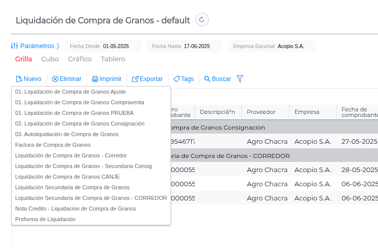

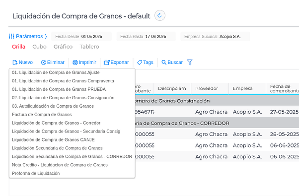

Liquidación de Compra de Granos
:backhand_index_pointing_right: Gestión Empresarial → Compra de Granos → Liquidación.
Al momento de generar una nueva liquidación se deberá seleccionar la opción que corresponda desplegada en el botón “Nuevo”:
  • Liquidación de Compra de Granos: esta opción puede ser utilizada y configurada de distintas formas según se trate de una compra realizada a un acopio o a un productor.
    • En el caso que la venta sea realizada por el productor, el acopio debe emitir la Liquidación Primaria de Granos (LPG). La LPG emitida, puede ser del Tipo 1 (C1116 B) cuando el acopiador se apropia de la mercadería o del Tipo 2 (C1116 C) cuando el acopiador toma la mercadería en consignación y cobra una comisión por la operación.
    • También esta transacción puede ser configurada para registrar liquidaciones de compra de granos por el acopio, son las llamadas Liquidación Secundaria de Granos (LSG) y es utilizada para la venta de granos entre acopiadores. En este caso es el acopio vendedor el que emite la LSG.
  • Liquidación de Venta de Granos - Intermediario: es utilizada para la compra de granos con la intervención de un intermediario o corredor. En este caso el responsable de la emisión de la liquidación es el corredor quien emitirá una LPG o LSG según corresponda (si el vendedor es un productor emitirá una LPG y si es un acopio una LSG).
La liquidación es un documento que se emite en función de los datos previamente cargados en el contrato de compra de granos. Es en definitiva el fiel reflejo de lo que resulta el cálculo de los kilos de grano que se están comprando multiplicado por el precio pactado +/- la calidad de los granos, los servicios y los impuestos que se liquidan en el documento.
Además debe considerarse que existen tres tipos de liquidaciones, las Parciales, las Finales y las Únicas. La Parcial es una liquidación que, como su nombre lo indica, implica solo el cálculo de una parte de los granos que se están comprando, generalmente es el 97,5% o el 98%, el resto se liquida en la liquidación Final, que es la finalización de la operación que se inició en la Parcial, es decir, en esta liquidación se completa lo que no se liquidó antes (granos y/o servicios) y se tiene en cuenta la calidad de los granos. Por su parte la Única es una liquidación donde se calcula el 100% de los granos +/- la calidad.

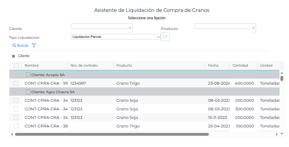

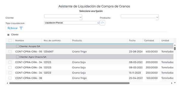

Para dar de alta una nueva Liquidación de Compra de Granos podemos optar por dos alternativas disponibles, podemos darla de alta sin o con asistente, la primera opción es la que se usa cuando se da de alta la operación y después se procede a vincularla con los demás documentos a mano. Por su parte la segunda opción, es la más recomendable y es la que permite durante su operación que todos los documentos queden vinculados cuando guardamos la transacción.
Al usar el asistente se abre una ventana que posee dos campos por los cuales se puede filtrar: Cliente y Producto, además posee un selector donde se debe elegir el tipo de liquidación a dar de alta: Parcial, Final o Única. Una vez indicado el tipo de liquidación el sistema mostrará los contratos disponibles en cada caso, es decir los que tienen un pendiente de liquidar o en el caso de estar emitiendo una Liquidación del tipo Final lista los contratos que están en condiciones (es decir que no tienen pendiente de liquidar y cumplen las condiciones para emitir la Final).
Liquidación Parcial o Única: en el caso de haber seleccionado este tipo de liquidación, en la segunda vista del asistente, se pueden seleccionar los Traslados. Es muy frecuente que al emitir la liquidación Parcial, aún no se cuente con los traslados, por lo que en este caso se pasa a la siguiente pantalla y la liquidación se calcula en base a los kgs del contrato y una vez realizada la entrega deben vincularse los mismos a esta liquidación ya emitida. En el caso de tratarse de un contrato a Fijar se seleccionarán las Fijaciones.
Liquidación Final: en el caso de haber seleccionado este tipo de liquidación, en la segunda vista del asistente, se debe seleccionar una de las liquidaciones del tipo parcial previamente emitidas (el sistema muestra únicamente aquellas que no cuenta con su correspondiente Liquidación final). Y luego aparecerá una tercera vista del asistente donde se deben seleccionar los traslados a incluir en la liquidación final.
En la última pantalla del asistente se despliegan las cotizaciones de las monedas por si el contrato está en Dólares y hay que cambiar el tipo de cambio, para continuar se hace clic en el botón Finalizar.
