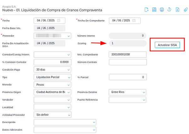

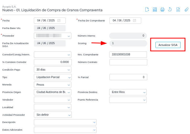

ACTUALIZACIÓN DESDE LIQUIDACIONES
Para actualizar automáticamente las retenciones de IVA y ganancias con su correspondiente scoring del proveedor a quien se le van a liquidar, basta con generar una nueva liquidación de compra de granos (con o sin asistente) y antes de guardarla hacer click en el botón “Actualizar SISA”.
De esta forma cada vez que se requiera liquidar, el usuario debería actualizar para estar al día con las retenciones del tercero según el padrón SISA.
Previamente se deben tener las retenciones configuradas y dadas de alta en el sistema (ver configuraciones más adelante).
El sistema actualiza en el proveedor las retenciones de IVA y ganancias (tanto para productores como operadores) y solo recupera en la liquidación las retenciones correspondientes a operadores en casos de ser liquidaciones secundarias o retenciones a productores en casos de ser liquidaciones primarias.

Después de haber actualizado las retenciones desde la liquidación de compra, se ingresa al maestro de proveedores y se verifican las retenciones dadas de alta automáticamente:
Si las retenciones no tienen fecha “desde” y “hasta” quiere decir que son las vigentes a la fecha según el padrón SISA de ARCA al día en que se actualizaron desde la liquidación.
Así sucesivamente el usuario actualizará hasta la próxima liquidación, en donde se verificará de nuevo el estado score del proveedor y en caso de haber algún cambio para el mismo en el padrón, el sistema actualizará con este nuevo score dejando el historial en el proveedor.

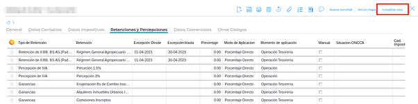

ACTUALIZACIÓN DESDE EL MAESTRO DE PROVEEDORES
Con esta opción solo basta con ingresar al proveedor al cual se le quieren actualizar las retenciones y hacer clic en el botón “Actualizar SISA”
De esta forma el sistema tomará el CUIT o identificación del proveedor para verificar en el padrón y así actualizar las retenciones para el mismo.

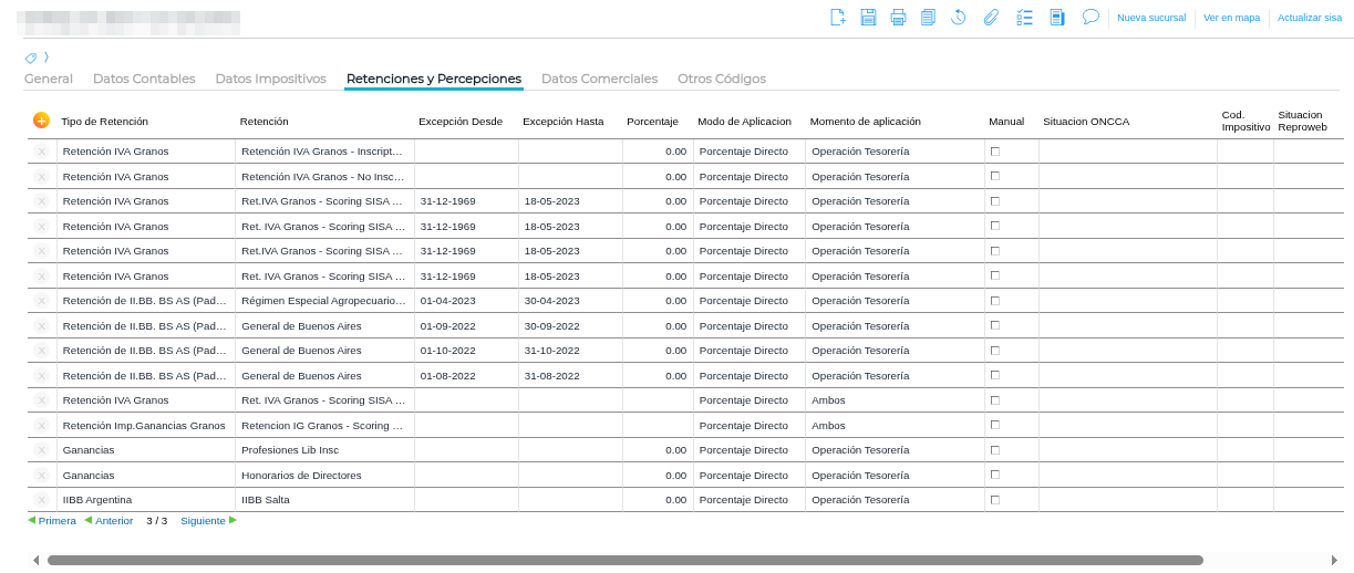

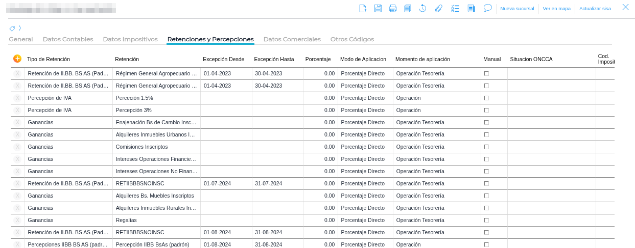

En la solapa “retenciones y percepciones” se pueden verificar las retenciones actualizadas para el proveedor.

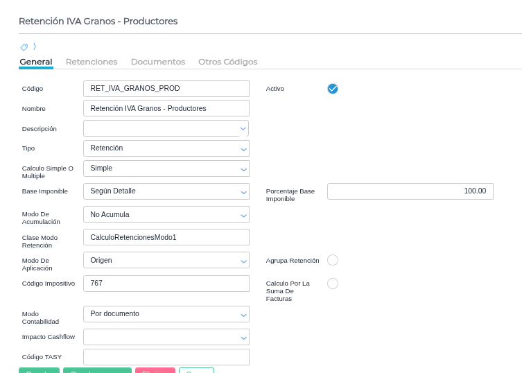

Alta de retención IVA - productores
Dar de alta el tipo de retención “Retención IVA Granos - Productores” en Gestión Empresarial → Impuestos → Tipos de Retención.
Se ingresan los datos de la siguiente imagen:

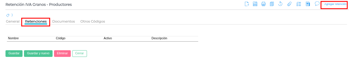

Agregar código adicional para que el sistema identifique esta retención como retención de IVA desde la opción de “Otros códigos” en todos las retenciones de los estados : LPG_CodRetencion: RI

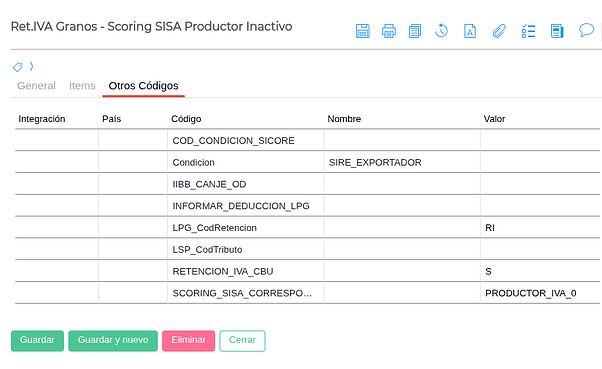

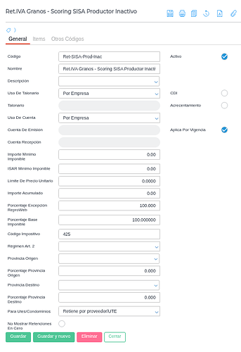

Estado Inactivo - IVA - Productores
En la solapa “General” Ingresar los siguientes datos y guardar:
Nota: El código impositivo se completa según corresponda a cada caso particular por el usuario que esté configurando la retención.

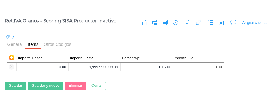

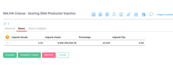

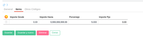

En la solapa “Items” agregar la escala desde y hasta de importes con su correspondiente % como en la siguiente imagen:

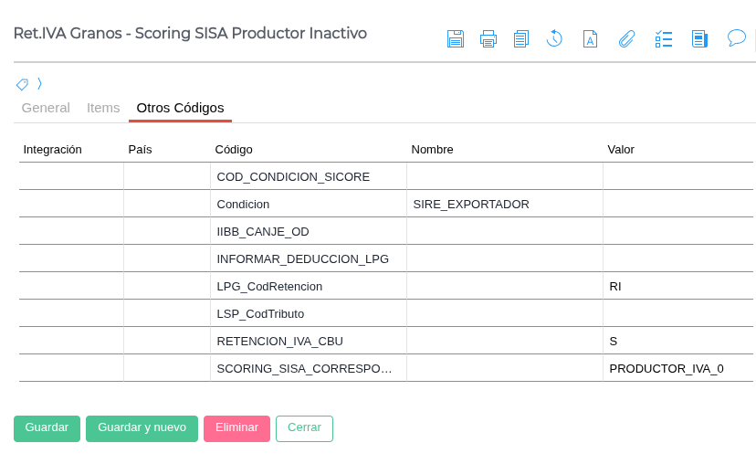

Finalmente se agrega el código adicional correspondiente al IVA productor inactivo tal cual como se detalla acá: PRODUCTOR_IVA_0
También agregar el otro código adicional LPG_CodRetencion: RI
Con el código PRODUCTOR_IVA_0 el sistema identifica el estado de IVA al momento en que consulta el padrón para actualizar la información en el sistema; y con el código RI se indica al sistema que es una retención de IVA para la importación de TXT en aplicativos

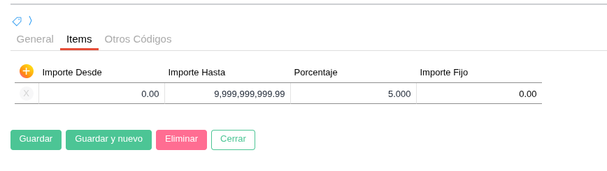

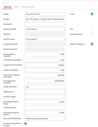

Estado 1 - IVA - Productores
Repetir el mismo procedimiento anterior: En solapa “General” Ingresar los siguientes datos y guardar:

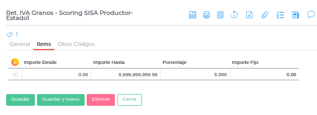

En solapa “Items” agregar la escala desde y hasta de importes con su correspondiente %:

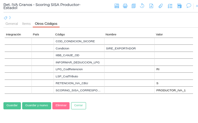

Finalmente agregar el código adicional correspondiente al IVA operador score 1 tal cual como se detalla acá: PRODUCTOR_IVA_1
También agregar en código adicional LPG_CodRetencion: RI

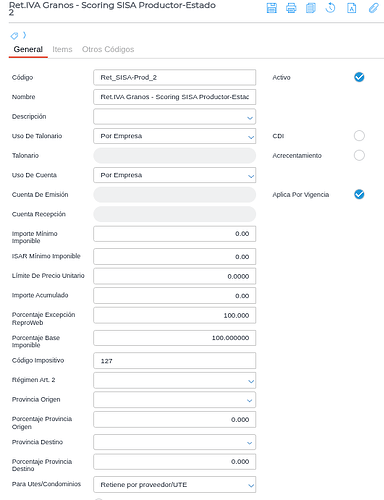

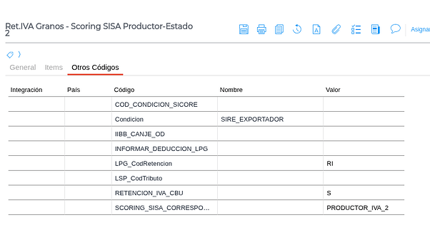

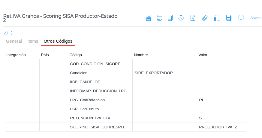

Agregar el código adicional correspondiente al IVA productor score 2 tal cual como se detalla acá: PRODUCTOR_IVA_2

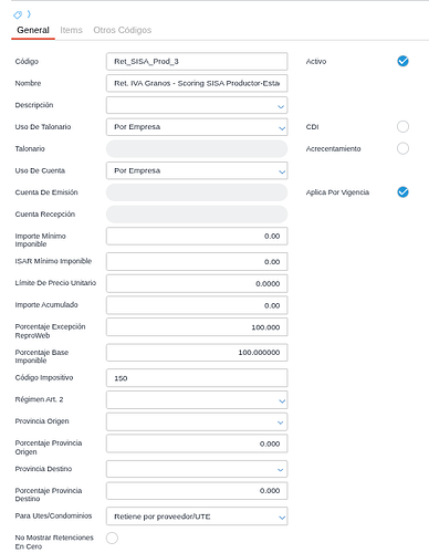

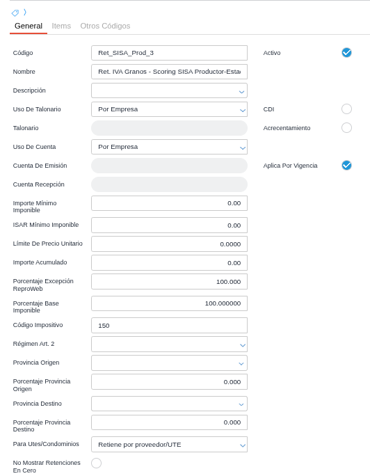

Estado 3 - IVA - Productores

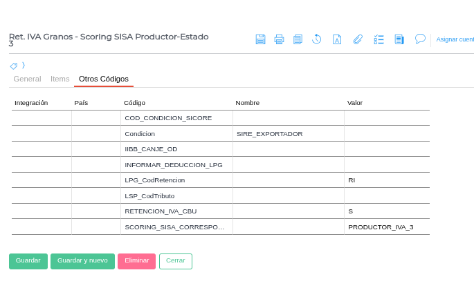

Agregar el código adicional correspondiente al IVA productor score 3 tal cual como se detalla acá: PRODUCTOR_IVA_3

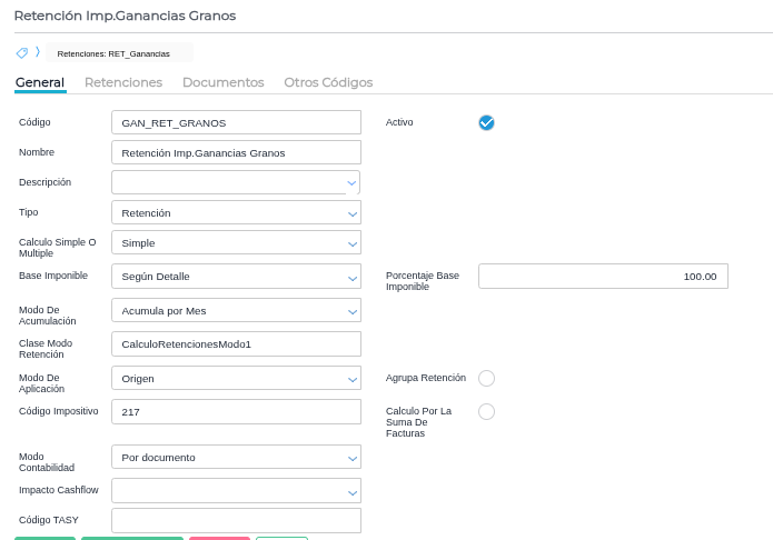

Alta de retención Ganancias - productores

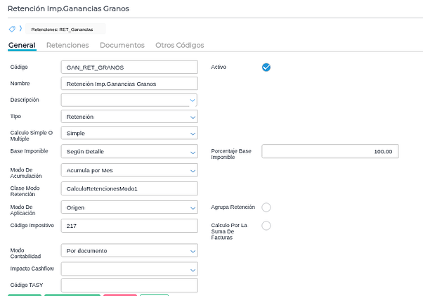

Dar de alta el tipo de retención “Retención ganancias Granos - Productores” en Gestión Empresarial → Impuestos → Tipos de Retención.
Agregar código adicional para que el sistema identifique esta retención como retención de ganancias desde la opción de “Otros códigos” LPG_CodRetencion: RG
Después de guardar la retención de ganancias se parametrizan los diferentes scoring/estados definidos por ARCA, para esto se ingresa a la solapa de retenciones y se hace click en la opción “Agregar retención”.

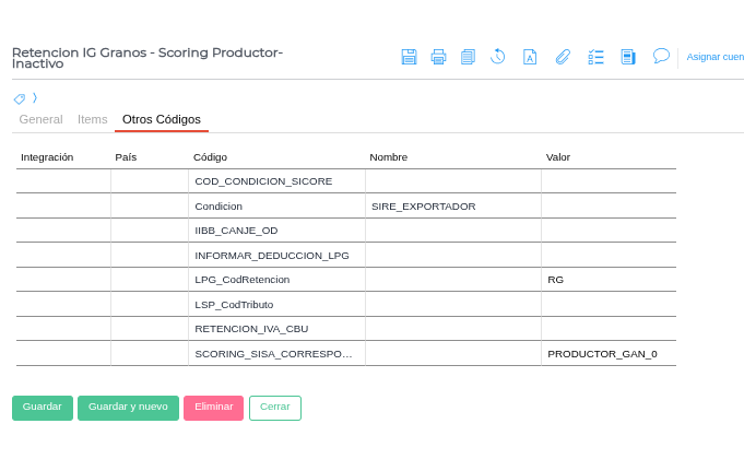

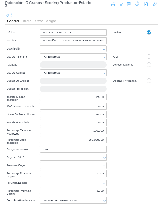

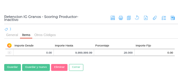

Estado Inactivo - Ganancias - Productores

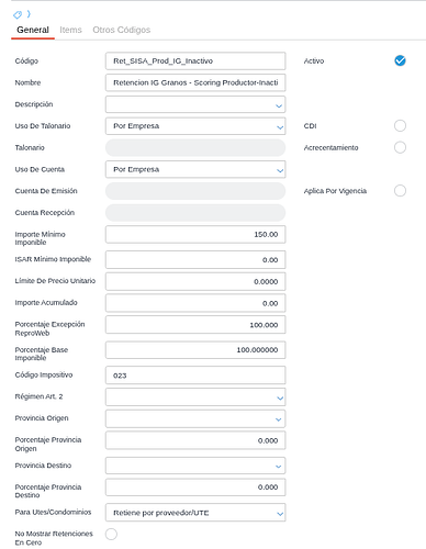

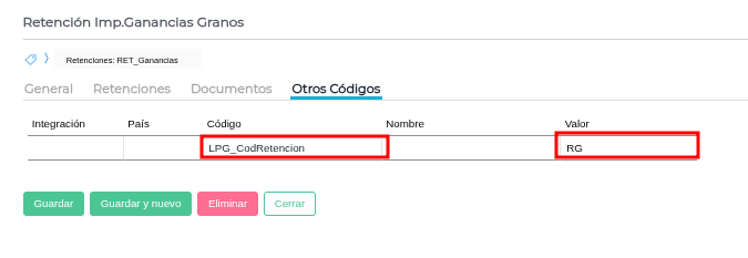

Finalmente se agrega el código adicional correspondiente a la retención de ganancias productor inactivo tal cual como se detalla acá: PRODUCTOR_GAN_0
También agregar en código adicional LPG_CodRetencion: RG

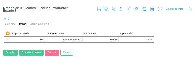

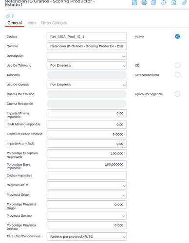

Estado 1 - Ganancias - Productores

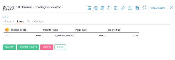

Agregar el código adicional correspondiente a la retención de ganancias productor inactivo tal cual como se detalla acá: PRODUCTOR_GAN_1

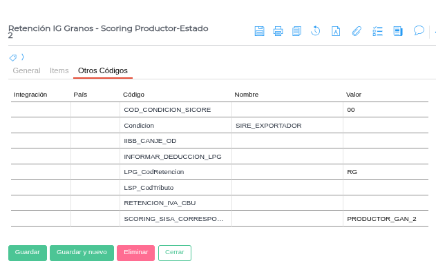

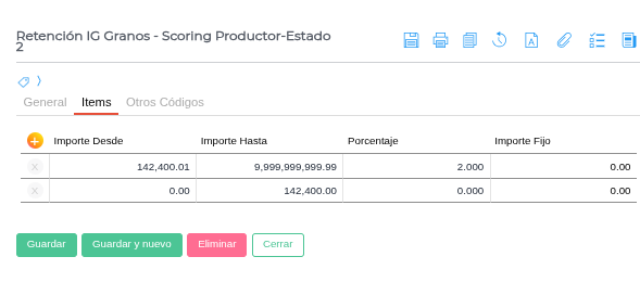

Estado 2 - Ganancias - Productores
Agregar el código adicional correspondiente a la retención de ganancias productor inactivo tal cual como se detalla acá: PRODUCTOR_GAN_2

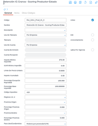

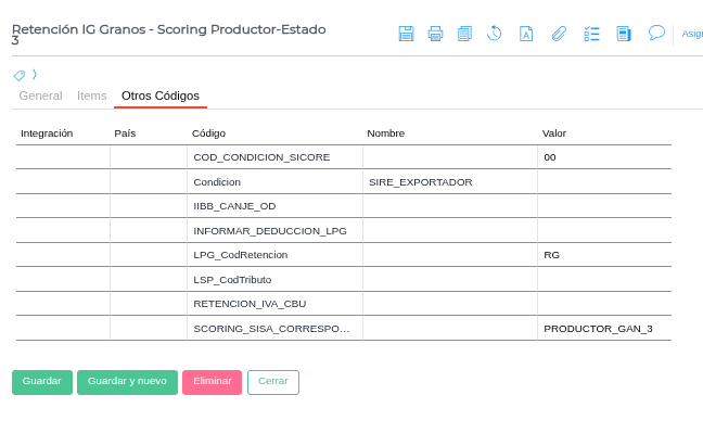

Estado 3 - Ganancias - Productores

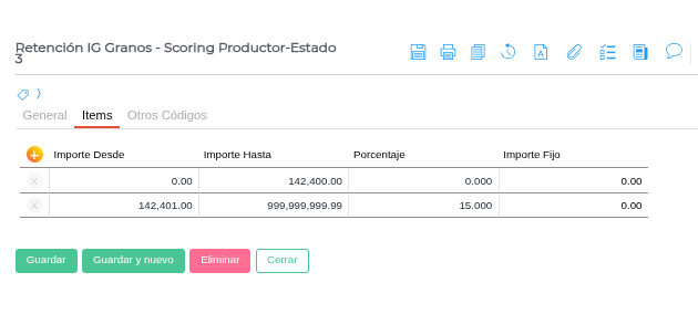

Agregar el código adicional correspondiente a la retención de ganancias productor inactivo tal cual como se detalla acá: PRODUCTOR_GAN_3

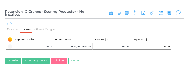

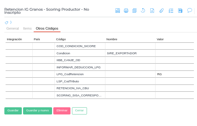

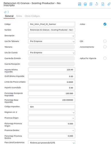

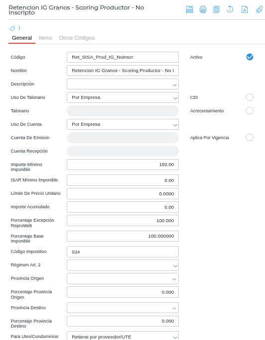

No inscripto - Ganancias - Productores

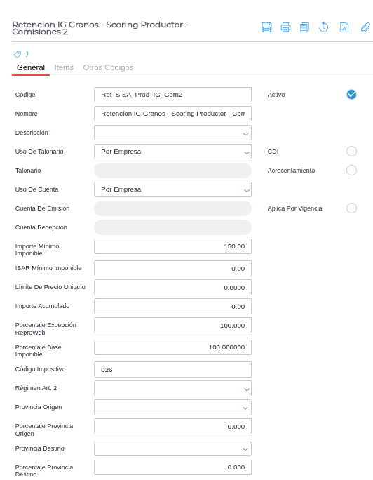

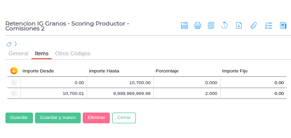

Comisiones estado 2 - Ganancias - Productores

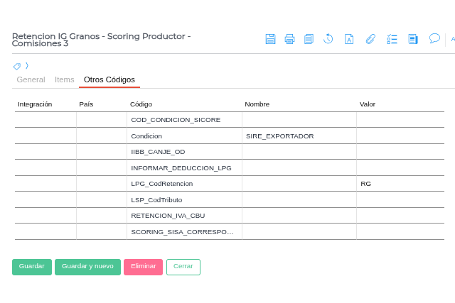

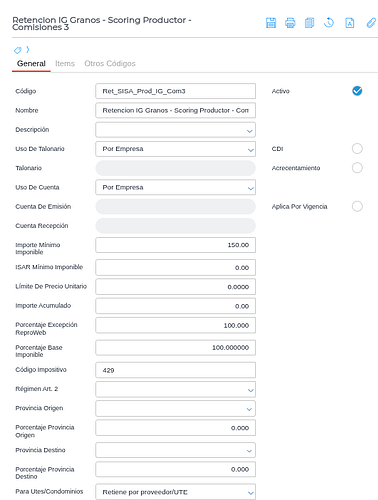

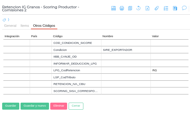

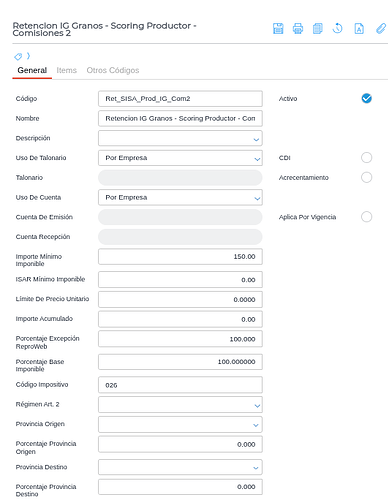

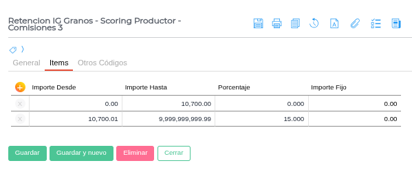

Comisiones estado 3 - Ganancias - Productores

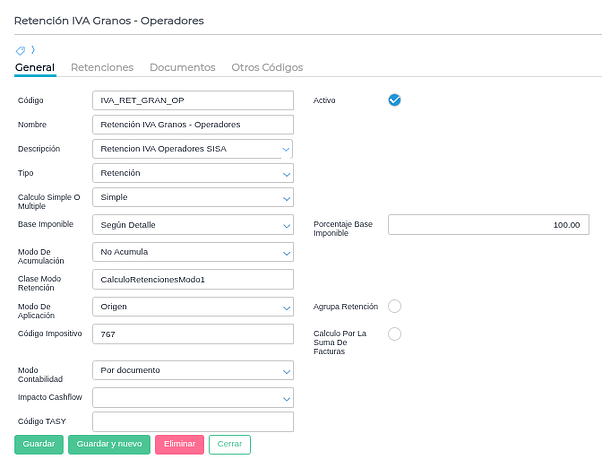

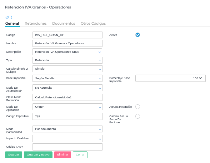

Dar de alta el tipo de retención “Retención IVA Granos - Operadores” en Gestión Empresarial → Impuestos → Tipos de Retención.
Después de guardar la retención de IVA se parametrizan los diferentes scoring/estados definidos por ARCA, para esto se ingresa a la solapa de retenciones y se hace click en la opción “Agregar retención” :

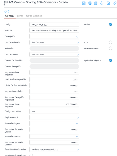

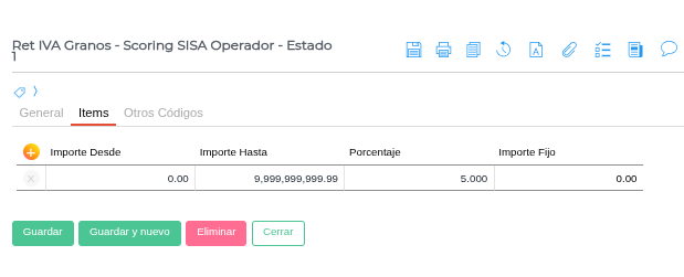

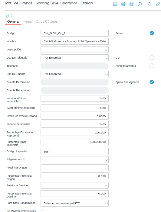

Estado 1 - IVA - Operadores
En la solapa “Items” agregar la escala desde y hasta de importes con su correspondiente %:

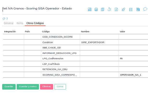

Finalmente se agrega el código adicional correspondiente al IVA operador score 1 tal cual como se detalla acá: OPERADOR_IVA_1
Con este código el sistema identifica el scoring 1 de IVA al momento en que consulta el padrón para actualizar la información en el sistema.

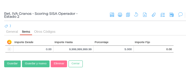

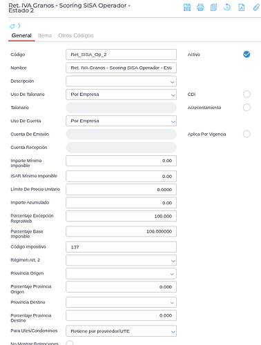

Estado 2 - IVA - Operadores

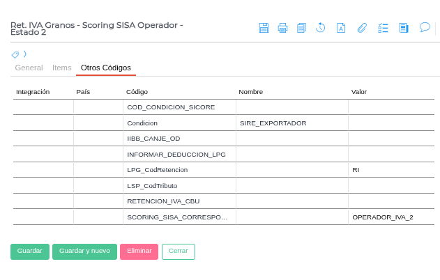

Finalmente agregar el código adicional correspondiente al IVA operador score 2 tal cual como se detalla acá: OPERADOR_IVA_2

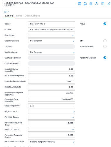

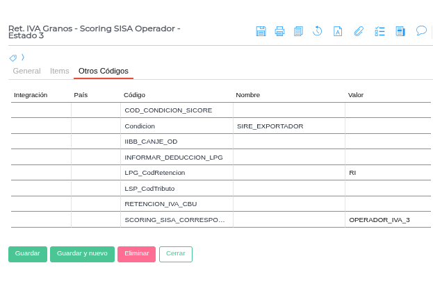

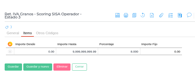

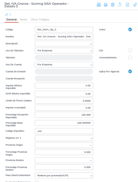

Estado 3 - IVA - Operadores
Agregar el código adicional correspondiente al IVA operador score 3 tal cual como se detalla acá: OPERADOR_IVA_3

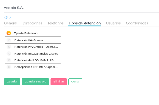

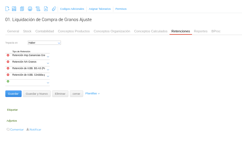

2. Agregar retenciones a empresa y sucursales
3. Retenciones en maestro proveedores
En casos donde ARCA temporariamente NO tenga disponible el servicio de consulta por problemas técnicos, o el usuario no actualice por medio de la funcionalidad “actualizar SISA” desde las liquidaciones de compra de granos, se requerirá agregar las retenciones manualmente a los proveedores:
En Gestión Empresarial → Compras → Proveedores, se debe configurar manualmente los conceptos de retención que le/s sea/n pertinente/s a los distintos proveedores, en función del scoring informado por ARCA.
Nota: El momento de aplicación de las retenciones o percepciones a terceros se configura a conveniencia de cada empresa.
La opción “Ambas” permite aplicar la retención o percepción tanto en la operación directa (liquidación de granos) como también en las posteriores operaciones de tesorería. En caso de retener en las liquidaciones de granos los posteriores documentos de tesorería no tendrán en cuentas las retenciones previamente; en caso contrario donde las retenciones no se generen en las liquidaciones se tendrán en cuenta en los documentos de tesorería.
El fin de la aplicación “Ambas” es para cumplir con la normativa de SISA donde puede ser que se retenga en las liquidaciones o en los pagos.

Percepción IVA para productores
| Percepción | Productores |
| Estado 1 | PRODUCTOR_PERCIVA_1 |
| Estado 2 | PRODUCTOR_PERCIVA_2 |
| Estado 3 | PRODUCTOR_PERCIVA_3 |
| Estado 0 | PRODUCTOR_PERCIVA_0 |
Recuerda también agregar el código adicional correspondiente a IVA o Ganancias a cada retención/percepción de estado (1.2.3, inactivo etc…)
IVA -----> LPG_CodRetencion: RI
GANANCIAS -----> LPG_CodRetencion: RG
