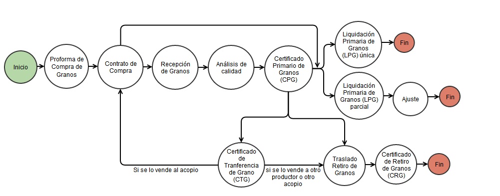

Diagrama de procesos
Proforma de Compras de Granos
Precede a los contratos de compra de granos y se utiliza como una transacción a través de la cual se pueden cargar operaciones de compra de granos en forma anticipada al contrato.

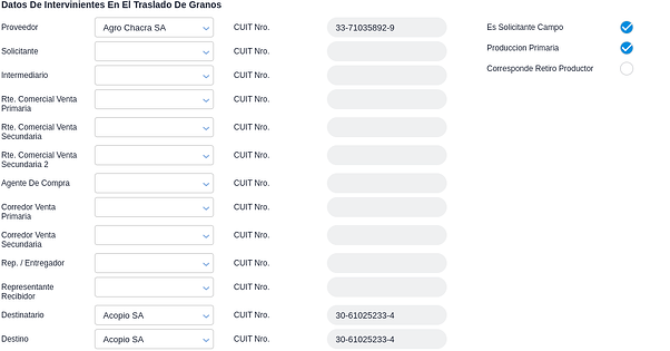

Datos intervinientes en la recepción de granos
Titular carta de porte: nombre o razón social del titular de la carta de porte (corresponde al titular de la explotación agrícola u operador registrado en ONCCA con planta).
Remitente comercial: nombre o razón social del sujeto a cuyo nombre el destinatario —o el corredor en caso que intervenga — liquida la operación correspondiente a los granos trasladados.
Corredor: nombre o razón social del corredor interviniente (sujeto que actúa vinculando la oferta y la demanda de granos para ser comercializados entre terceros).
Representante/entregador: nombre o razón social del representante o entregador interviniente.
Destinatario: es la denominación de la persona física o jurídica que es la encargada de hacer la recepción de los granos, en la mayoría de los casos es un acopio.
Destino: nombre o razón social del establecimiento donde se confirma el arribo del camión/CTG y se efectúa la recepción física de los granos transportados.
Transportista: nombre o razón social de la empresa que efectúa el transporte de conformidad con los registros de la A.F.I.P.
Chofer: nombre y apellido del conductor del vehículo que realiza el flete

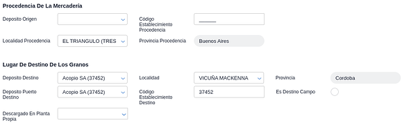

Procedencia de la mercadería
Depósito origen: es de donde viene la mercadería
Localidad procedencia: localidad de donde proviene la mercadería
Código establecimiento procedencia: es el código ONCCA (Oficina Nacional de Control Comercial Agropecuario)
Lugar de destino de los granos
Depósito destino: es donde se pactó que se entregará la mercadería
Depósito puerto destino: es donde finalmente se entregará la mercadería
Localidad: (TVG/CTG/COT) Localidad destino de la mercadería
Código de establecimiento destino: es el código ONCCA (Oficina Nacional de Control Comercial Agropecuario)

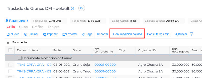

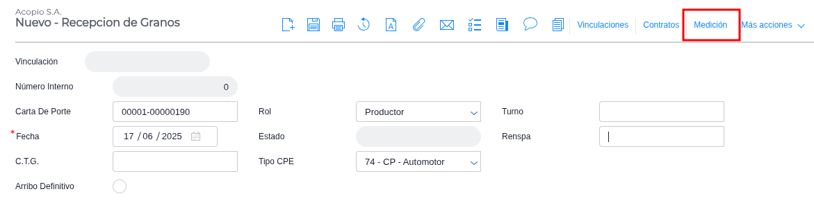

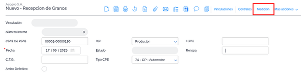

Medición de análisis de calidad
El objetivo de las mediciones de granos es registrar los resultados de los análisis de medición de calidad que hayan resultado de los traslados de granos.

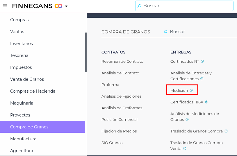

Podés acceder de distintas maneras:
  1. Desde el menú te dirigís a Compra de Granos → Entregas → Medición:
  1. Desde la Recepción, oprimiendo el botón “Medición” en la esquina superior derecha:

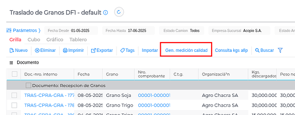

  1. Desde la grilla de Traslados (selección múltiple), oprimiendo “Gen. medición calidad”:
En esta última, las Recepciones seleccionadas deben ser del mismo Productor, mismo tipo de grano y misma localidad de procedencia.

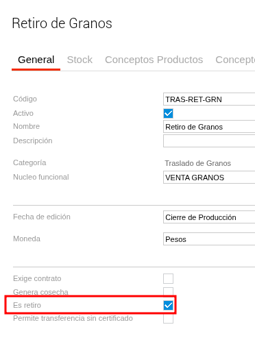

  • Tener configurado un traslado de granos como “Retiro de granos” para dejar reflejado el movimiento de stock
  • La mejor forma de dar de alta certificados de retiro es con asistente, aunque si solo se desea reflejar un egreso sin asociarlo a algún traslado de ingreso se puede dar de alta solo el traslado de retiro con la siguiente configuración:
  • Desde la configuración del tipo de documento de traslados de retiro se tilda el check “Retiro” para informar al sistema y que estos impacten como egreso y que así mismo se visualicen como tal en los informes de granos.
